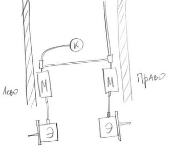

volgist 1 060 Опубликовано 18 марта, 2015 Что-то я сомневаться даже стал, сколько всего модуляторов.Вот схема из официального руководства:Модуляторов так же три, как на схеме пневматики, но подписаны они задний левый, задний правый, передняя ось. Когда зажигание включаешь, они щёлкают, проходя тест. Щелчков вроде четыре. Хоть под машину лезь и считай, ёлы-палы Поделиться сообщением Ссылка на сообщение Поделиться на другие сайты
volgist 1 060 Опубликовано 18 марта, 2015 (изменено) Всё, ребяты, сползал я в лужу под машину. Сразу прошу прощения у тех, в ком сомневался. Модуляторов на Валдае ЧЕТЫРЕ, а не три. В руководствах дана НЕПРАВИЛЬНАЯ пневматическая и неправильная электрическая схемы. АБС четырёхканальная, датчиков четыре и модуляторов четыре. Самое странное, что я их видел зенками много раз, и слышал ушками, как они тест проходят при включении зажигания, четыре быстрых щелчка, а потом почему-то взял и поверил руководству. Был не прав.Теперь самое интересное. Не знаю, почему это скрылось от остальных, но по моему мнению решение на поверхности. Неправильное (не симметричное) подключение задних колёс:Трубка от крана входит напрямую через модулятор в правый энергач, а на левый энергач путь воздуха на метр длиннее. К тому же растормаживание происходит через кран, который подключен напрямую к левому колесу. Т.е. При торможении правое колесо хватает раньше, а растормаживается позже. Это ЕДИНСТВЕННАЯ разница между правым и левым колесом. Именно по этому у всех дымит правое. Решением может стать подключение подающей магистрали посередине между колёсами. Изменено 18 марта, 2015 пользователем volgist 1 Поделиться сообщением Ссылка на сообщение Поделиться на другие сайты

alex134 1 962 Опубликовано 5 апреля, 2015 (изменено) Не знаю как у вас но у меня три модулятора, два сзади и один спереди справа.да, так же и у всех ! у него на схемах датчики абс - их действительно чеПыре, а устройство сброса на перед одно ! да и в версии о длине трубок тож я сомневаюсь... по прежнему склоняюсь к регулировке главного тормозного крана ! Изменено 5 апреля, 2015 пользователем alex134 Поделиться сообщением Ссылка на сообщение Поделиться на другие сайты

volgist 1 060 Опубликовано 6 апреля, 2015 при проскальзывании любого из передних колес давление сбросится со всего передка. в противном случае возникает риск увода машины в сторону при торможении (когда одно колесо тормозит, а другое расторможено)..Свежая концепция. Растормаживается то колесо, которое потеряло сцепление с дорогой, это общий принцип всех АБС. Только на Валдае свой путь, одно колесо на льду поскользнулось, значит, растормаживаем все. Поделиться сообщением Ссылка на сообщение Поделиться на другие сайты
alex134 1 962 Опубликовано 6 апреля, 2015 Свежая концепция. Растормаживается то колесо, которое потеряло сцепление с дорогой, это общий принцип всех АБС. Только на Валдае свой путь, одно колесо на льду поскользнулось, значит, растормаживаем все.странно, что утром не ответил )) не все, а только рулевые ! ну, а ты задумайся, одно колесо на льду, второе на асфальте, педаль "в пол" , левое стрекочет, правое тормозит... один общий модулятор исключает проблему "увода",оставляет авто управляемым. лично я вобще против абс (это не обсуждаем), но уж если оно в таком виде присутсвует, то всё логично :ph34r: 1 Поделиться сообщением Ссылка на сообщение Поделиться на другие сайты
volgist 1 060 Опубликовано 6 апреля, 2015 странно, что утром не ответил )) не все, а только рулевые !...утром не видел. Надо ГАЗовцам эту бананотехнологию патентовать срочно, а то ни одна автомобильная корпорация такого хитрого финта не знает до сих пор Поделиться сообщением Ссылка на сообщение Поделиться на другие сайты
alex134 1 962 Опубликовано 9 апреля, 2015 (изменено) еще одно "замечание" по поводу тормозов...на днях по случаю прикупил задний мост в сборе со свежей машинки (около 40ткм пробег). энергоаккумуляторы стоят на своих местах. колодки, как обычно, истерты неравномерно наружние отличаются от внутренних. Но кроме того, на правой стороне они изношены больше где то на 30% ! снял его с машины и, чтоб закатить в гараж, прикрутил к нему старые колеса. растормозил болтами энергачи, левое колесо тут же стало свободно вращаться, а вот правое ни в какую ! так и пришлось одно крутить, а другое тащить ! может и совпадение, конечно, но наводит на мысли !!! а нет ли зависимости в расположении суппорта относительно направления вращения тормозного диска ? где то проскакивала инфа, что кто то якобы переворачивал суппорта наоборот, камерами вперед :ph34r: не могу теперь найти... но вроде писали, что проблема была решена. Изменено 9 апреля, 2015 пользователем alex134 Поделиться сообщением Ссылка на сообщение Поделиться на другие сайты
