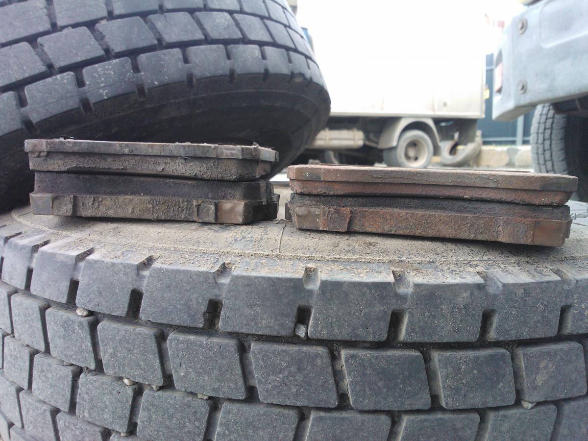

Дядька Дениска 81 Опубликовано 21 мая, 2015 заменил задние колодки. ничего не клинило, но износ таков))) Поделиться сообщением Ссылка на сообщение Поделиться на другие сайты
RA3QBJ 586 Опубликовано 21 мая, 2015 заменил задние колодки. ничего не клинило, но износ таков)))WP_001056.jpgНа них ещё ездить и ездить , можно было. 2 Поделиться сообщением Ссылка на сообщение Поделиться на другие сайты

Дядька Дениска 81 Опубликовано 22 мая, 2015 На них ещё ездить и ездить , можно было.С датчиком на приборке не поспоришь))) Глаза мозолит))) Поделиться сообщением Ссылка на сообщение Поделиться на другие сайты
RA3QBJ 586 Опубликовано 22 мая, 2015 С датчиком на приборке не поспоришь))) Глаза мозолит)))Местами колодки поменяй и катайся дальше. Поделиться сообщением Ссылка на сообщение Поделиться на другие сайты

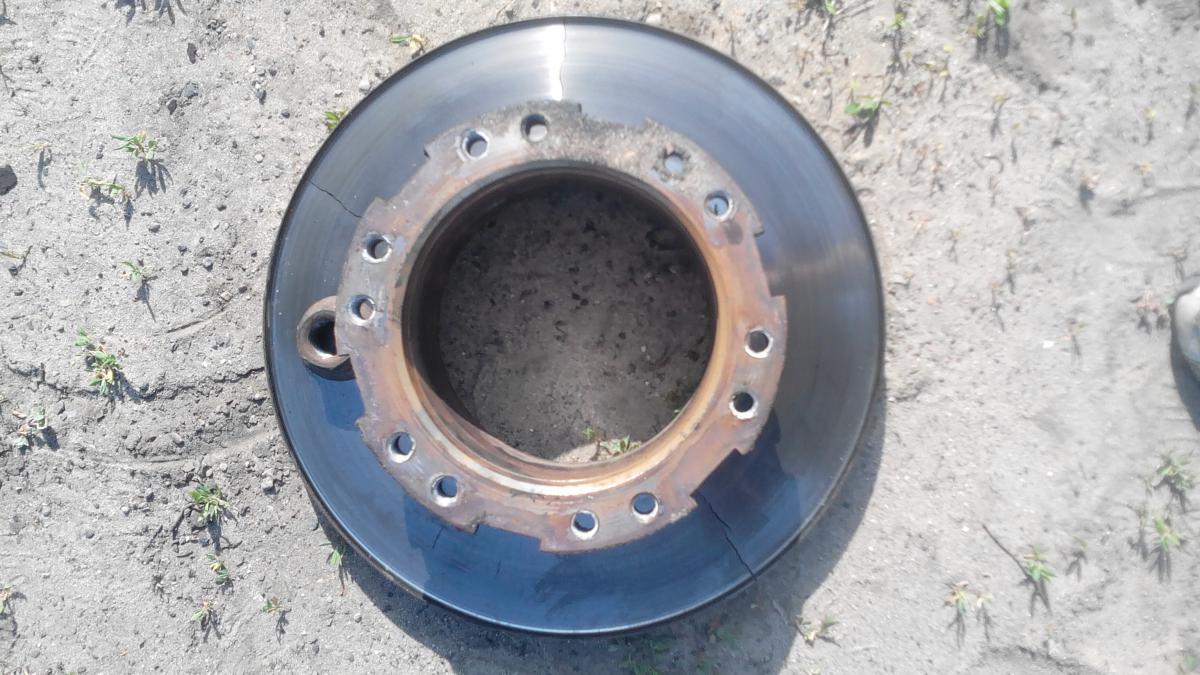

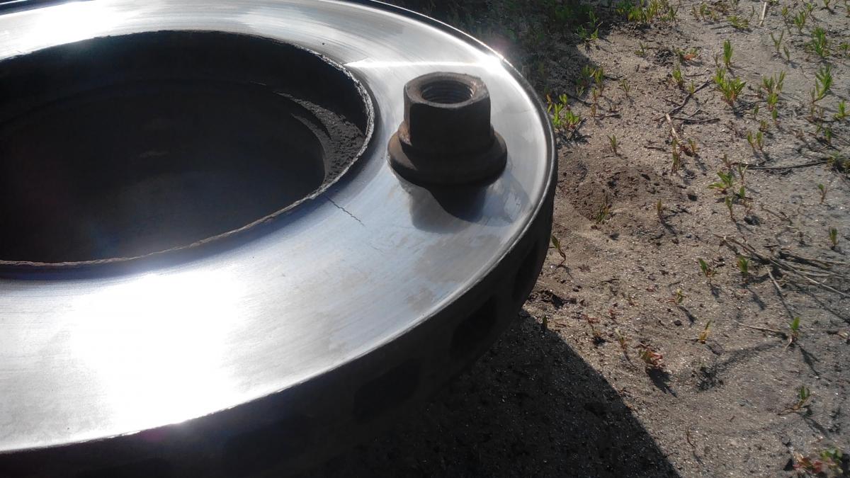

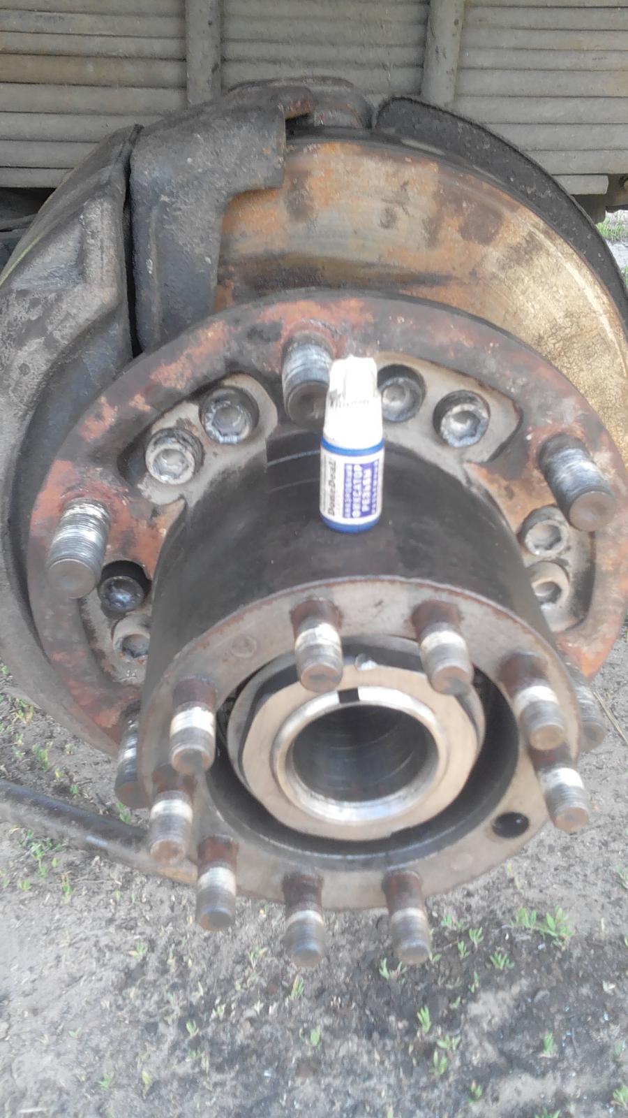

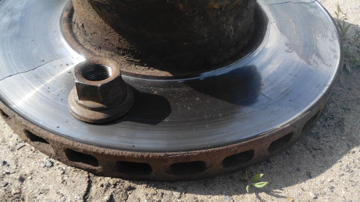

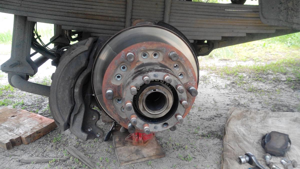

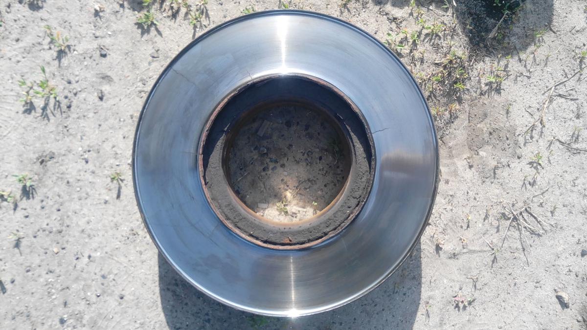

роман36 192 Опубликовано 26 мая, 2015 (изменено) Думаю по фото все ясно. Изменено 26 мая, 2015 пользователем роман36 Поделиться сообщением Ссылка на сообщение Поделиться на другие сайты
игорь 656 108 Опубликовано 26 мая, 2015 Думаю по фото все ясно.Оба такие ? Или только правое? Сколько комплектов колодок на нем стер? Поделиться сообщением Ссылка на сообщение Поделиться на другие сайты
роман36 192 Опубликовано 27 мая, 2015 Только правое, 2 комплекта, пробег 280. Поделиться сообщением Ссылка на сообщение Поделиться на другие сайты
