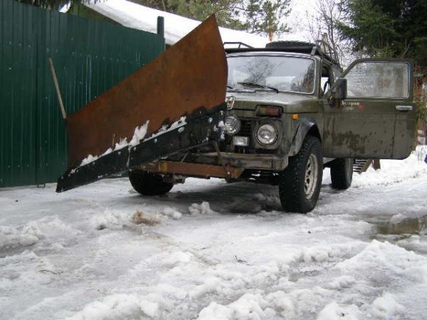

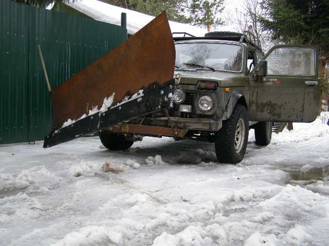

шкипер17 288 Опубликовано 6 февраля, 2021 В 05.02.2021 в 13:01, Alex030569 сказал: А ты только отвалом чистишь? Ротора нет у тебя? Пытался ответить - но видимо из-за ссылки на Драйв2, где у меня есть фото моей конструкции - удалилось. У меня косой отвал с техпластинами внизу, тяжелый, на лебедке. Лонжероны -обварены(машина вообще строилась для тяжелого бездорожья, там родного мало осталось). Ширина - 2.5 м, ассиметричный, вылет вправо - на полметра больше, чтоб спихивать в кювет не сваливаясь туда. Центральные гладкие улицы чищу на скорости, чтоб улетало подальше. Работа не самая легкая и я не сразу научился всем тонкостям. Первые пару лет часто ломал отвал, бывало - застревал. Теперь работаю без проблем. Хотя очень не хватает гидроусилителя - разворачиваться в снегу на тупиковых улицах тяжко. Да, нива - движок 1.8, на газу. Расход газа - до 60л на сотню с отвалом ... В машине - три баллона, 65 под кормой, 90 и 50 внутри. Вполне реально чистить километров 10 дорог, если широкие прямые - можно больше. Мне нравится! Нашел фото одной из первых конструкций. 6 Поделиться сообщением Ссылка на сообщение Поделиться на другие сайты
valemat 1 922 Опубликовано 6 февраля, 2021 (изменено) 2 часа назад, шкипер17 сказал: Нашел фото одной из первых Очень хочется увидеть больше и подробнее. Думаю и другие меня поддержат.Пожалуйста. Изменено 6 февраля, 2021 пользователем valemat 2 Поделиться сообщением Ссылка на сообщение Поделиться на другие сайты

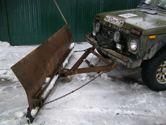

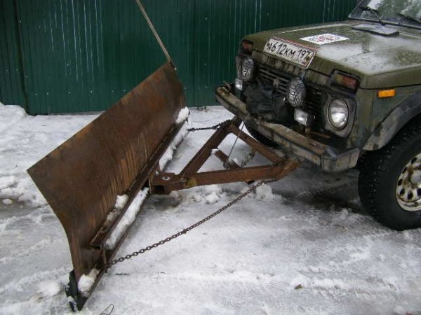

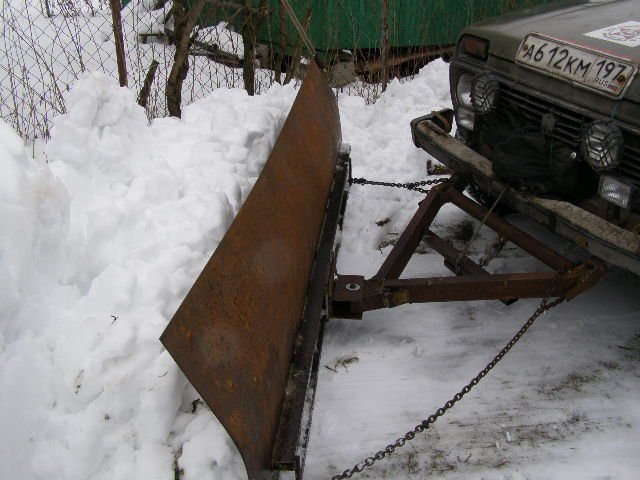

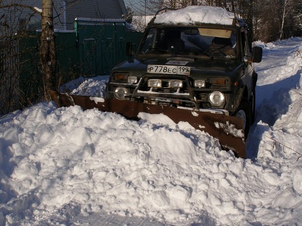

шкипер17 288 Опубликовано 7 февраля, 2021 13 часов назад, valemat сказал: Очень хочется увидеть больше и подробнее. Думаю и другие меня поддержат.Пожалуйста. Братцы! Кто сможет заехать - могу показать в работе. Как вставить ссылку не Драйв - я не очень понимаю, мне проще движок перебрать...На любые вопросы по конструкции могу ответить - секретов не делаю. Делал отвалы на заказ, а прежнюю ниву - продал с отвалом человеку для такой же работы. Вот нашел из старых фото. Три последние - теперешний вариант, только сейчас сверху еще выше наварено, чтоб при проезде на скорости снег меньше на лобовое летел. И техпластины поизносились, менять пора. Да, цепи для регулировки угла атаки - еще и как предожранитель работают. При ударе в "несдвигаемое" - рвутся, не передавая слишком больших нагрузок на лонжероны. Будут вопросы - рад помочь. 1 1 Поделиться сообщением Ссылка на сообщение Поделиться на другие сайты
valemat 1 922 Опубликовано 7 февраля, 2021 А подъем отвала лебедкой?7 Поделиться сообщением Ссылка на сообщение Поделиться на другие сайты
шкипер17 288 Опубликовано 7 февраля, 2021 (изменено) 1 час назад, valemat сказал: А подъем отвала лебедкой?7 Да, лебедка Т-мах6500, трос через блок - так проще регулировать высоту подьема.Раньше работал без блока, но трос быстро протирается. Сейчас блок закреплен на поперечине треугольника. Отвал поворачивается в двух плоскостях, техпластины лучше брать длиной по 50 см - лучше огибают неровности. Изменено 7 февраля, 2021 пользователем шкипер17 Поделиться сообщением Ссылка на сообщение Поделиться на другие сайты
aleks2 1 222 Опубликовано 7 февраля, 2021 @шкипер17 что за тех пластины ? Поделиться сообщением Ссылка на сообщение Поделиться на другие сайты
шкипер17 288 Опубликовано 7 февраля, 2021 5 минут назад, aleks2 сказал: @шкипер17 что за тех пластины ? Плоская резина, армированная стальной проволокой или капроном. Толшина 40 мм высота 250 длина метр или полметра. Ставится на отвалы коммунальной техники и снегоуборочных машин. Дорогая, зараза... 1 Поделиться сообщением Ссылка на сообщение Поделиться на другие сайты
valemat 1 922 Опубликовано 7 февраля, 2021 5 часов назад, шкипер17 сказал: Дорогая, зараза... А с покрышки с мет.кортом не подойдёт? Поделиться сообщением Ссылка на сообщение Поделиться на другие сайты
шкипер17 288 Опубликовано 8 февраля, 2021 12 часов назад, valemat сказал: А с покрышки с мет.кортом не подойдёт? Сложно сделать и хлопотно. Если не скрести по голому асфальту и камням - тех пластин хватает на несколько лет. Проще один раз купить. Поделиться сообщением Ссылка на сообщение Поделиться на другие сайты
