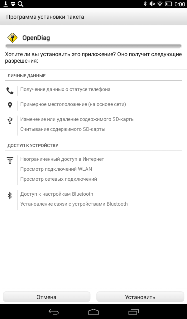

mishem 1 188 Опубликовано 26 декабря, 2018 Скажите просто что скачать! Буду благодарен!Я дал сайт. Нужно просто почитать. Там есть ссылка на страницу автора. Я так понимаю скачал OpenDiag Mobile?Не нашел я там слов переведите МНЕ деньги на мой счёт! Себе качал, работала без всяких оплат. Что именно ты скачал? ХЗ. Там оплату нужно вносить за какие то по моему определенные модели. Больше информации надо, не понятно что ты делал, как делал, почему не работает? Более старая версия, какая не помню, у меня сразу заработала. Недавно на другой телефон устанавливал новей версию, тоже не помню какую, та сначала тоже не хотела подключаться. В выборе блока потыкал что то, тоже уже не помню что, смешно звучит, я с программами визуально работаю на автомате. Заработала, но периодически зависала. Мож сейчас пофиксили. У меня пока нет надобности ей пользоваться, тьфу 3 раза, по этому прям вот так сейчас с наскока не скажу. А что б сказать, сидеть читать нужно за тебя и тебе рассказывать. Без обид. Поделиться сообщением Ссылка на сообщение Поделиться на другие сайты

mishem 1 188 Опубликовано 26 декабря, 2018 А не напрягает что она требует?Нет, не напрягает. И не городище чепухи!Где ты чепуху увидел? Или ты на слово не веришьВерю, почему нет? Мне то совершенно без разницы, правду ты говоришь или нет? Тебе ж надо что б программа заработала? тебе видосик надо записать?Так желательно было бы, или ты думаешь я на расстоянии могу увидеть? Может быть, когда нибудь в будущем, а пока нет к сожалению. Что она тебе там пишет, почему пишет? Я ж не вижу, не знаю, могу только предполагать... Сейчас вот по ссылке что давал выше, скачал, установил, машину из дома запустил, программа пытается что то найти, но не находит. Видать далековато машина стоит. Идти на улицу, пробовать и видосик делать, нет желания. Но вот денег у меня не просила и не просит. Ты бы хоть написал, какой блок у тебя? Мож для твоего как раз платный вариант нужен? Я ж исхожу из того что у меня, а ты исходишь из того что у тебя. Что б понятней было, недавно на одном сайте у человека проблема произошла с компьютером. Все варианты перебрали, не работает и все. Предложил через интернет дать доступ к компу. Минут через 10 все заработало. А ведь объяснял, где посмотреть, что нажать, где нажать. И такое бывает. и так же моментально захотела денег.Так по этому первый вопрос был какой? но не бузиУлыбнуло. Я воообще на позитиве. Поделиться сообщением Ссылка на сообщение Поделиться на другие сайты
mishem 1 188 Опубликовано 26 декабря, 2018 Открыл справку программы. Цитата.Программа бесплатная, но содержит блоки с платным контентом. При подключении к такому блоку программа сообщает, или о демо режиме этого блока, или о том, что параметры и ошибки этого блока платные... Т.е. должно быть что то вроде того, что блок такой то, контент платный и т.д., а не просто "Заплати мне"... Так же в справке есть подробное описание подключения. Качай файл на который дал ссылку выше, (прямая ссылка на файл с сайта разработчика, или качай со страницы автора) , устанавливай, открой справку, в правом углу три точки, в выпадающем окне в самом низу "Справка". Там будет "Подключение". Ну и при желании можешь еще что нибудь почитать. Я не умничаю, пытаюсь помочь. Поделиться сообщением Ссылка на сообщение Поделиться на другие сайты
