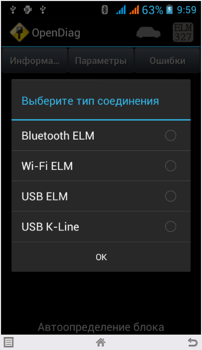

Степа 87 Опубликовано 8 февраля, 2017 k-line(USB) адаптер - работает с Android(OpenDiag Mobile) VAG COM 409.1 VAG COM 409.1.pngа как его к телефону подцепить не понял? есть конечно переходник с юсб на микро, но а сама программа увидит через юсб?к камменсу хочу попробовать подключитьбеспроводной его не читает с андройдом Поделиться сообщением Ссылка на сообщение Поделиться на другие сайты
cxem 121 Опубликовано 8 февраля, 2017 OpenDiagMobile подключается по k-line(USB): Поделиться сообщением Ссылка на сообщение Поделиться на другие сайты
sa-ne-ch-ek 2 Опубликовано 8 февраля, 2017 у этого адаптера первый протокол сканирования ISO9141-2 (5 бод инициализации, 10.4 Кбод),а у микас 7 серии ISO9141.Вы уверены что этот адаптер поддерживает микас 7 серии.Если так,то я с радостью его приобрету!!! Поделиться сообщением Ссылка на сообщение Поделиться на другие сайты
cxem 121 Опубликовано 8 февраля, 2017 МИКАС-7 может общаться по двум протоколам связи 9600 бод и 10400 бодELM327 на связь выходит с МИКАС-7 но программ для диагностики нет.K-Line лучший вариант для МИКАС-7 и программ много. Поделиться сообщением Ссылка на сообщение Поделиться на другие сайты
