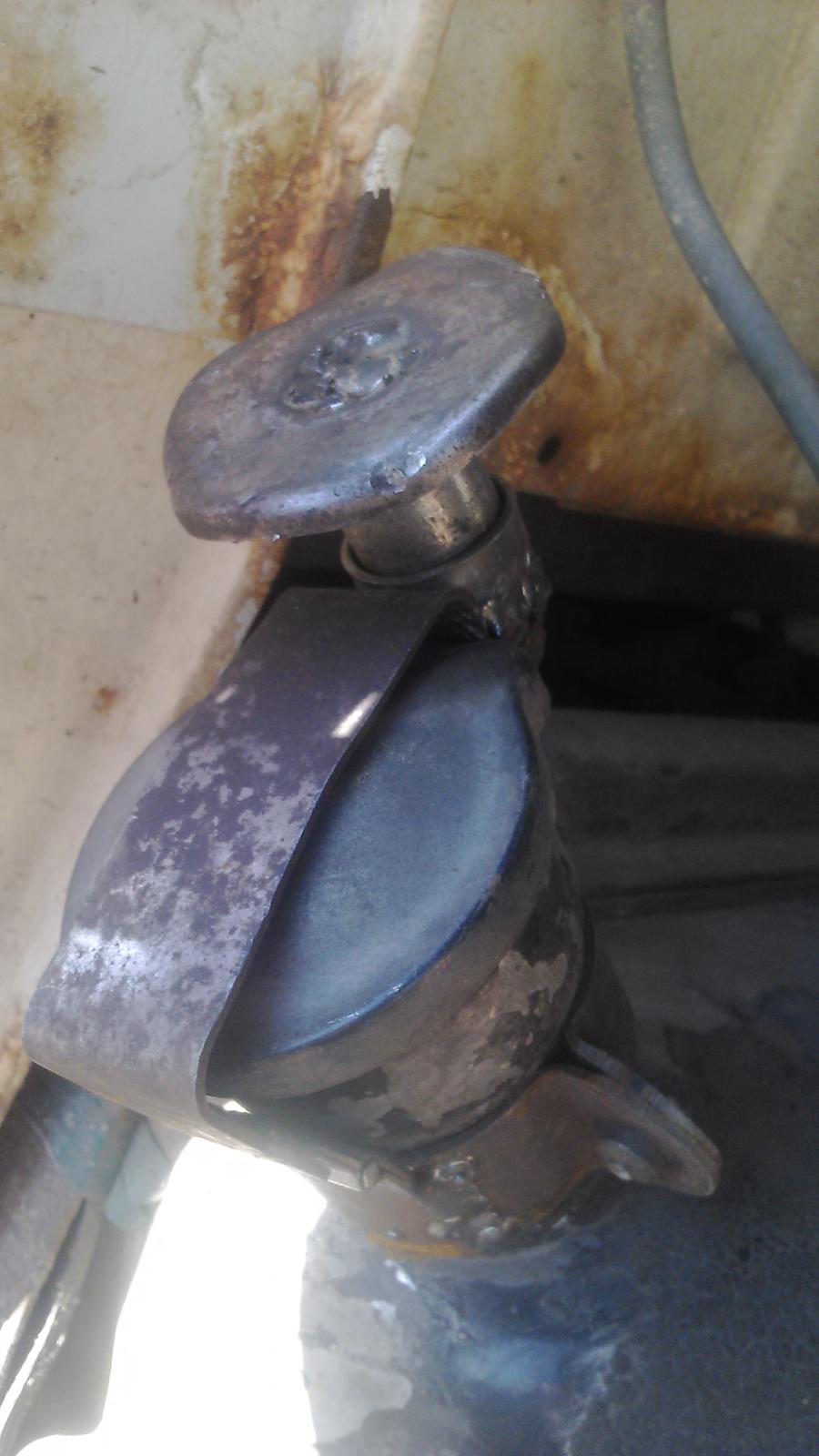

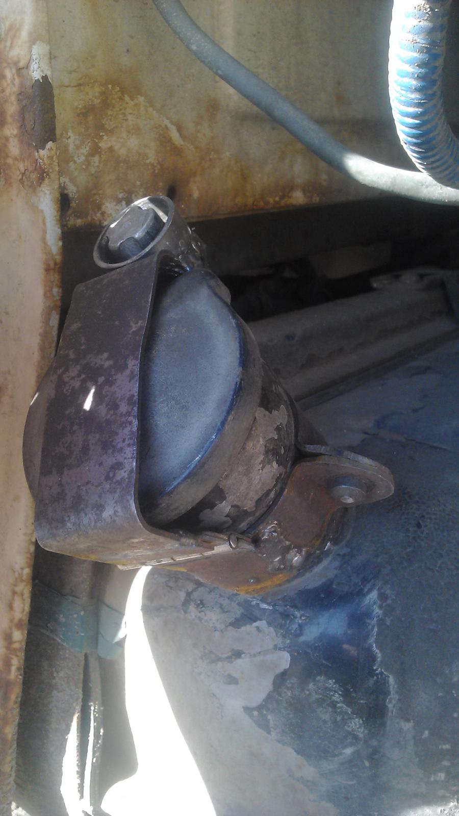

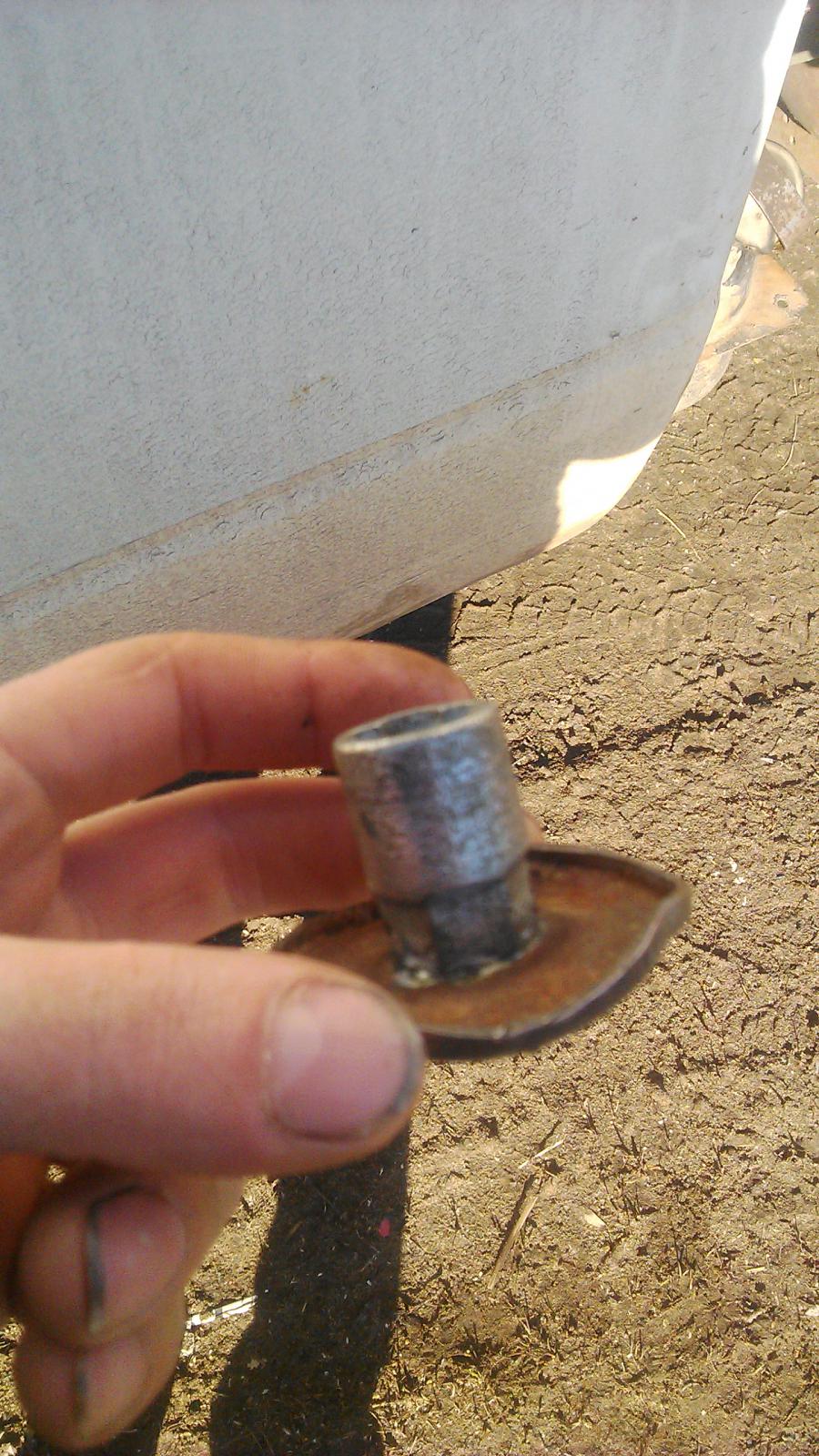

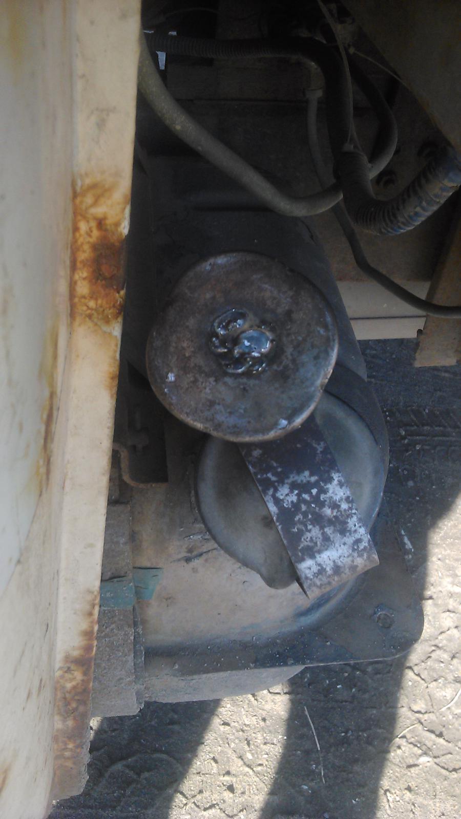

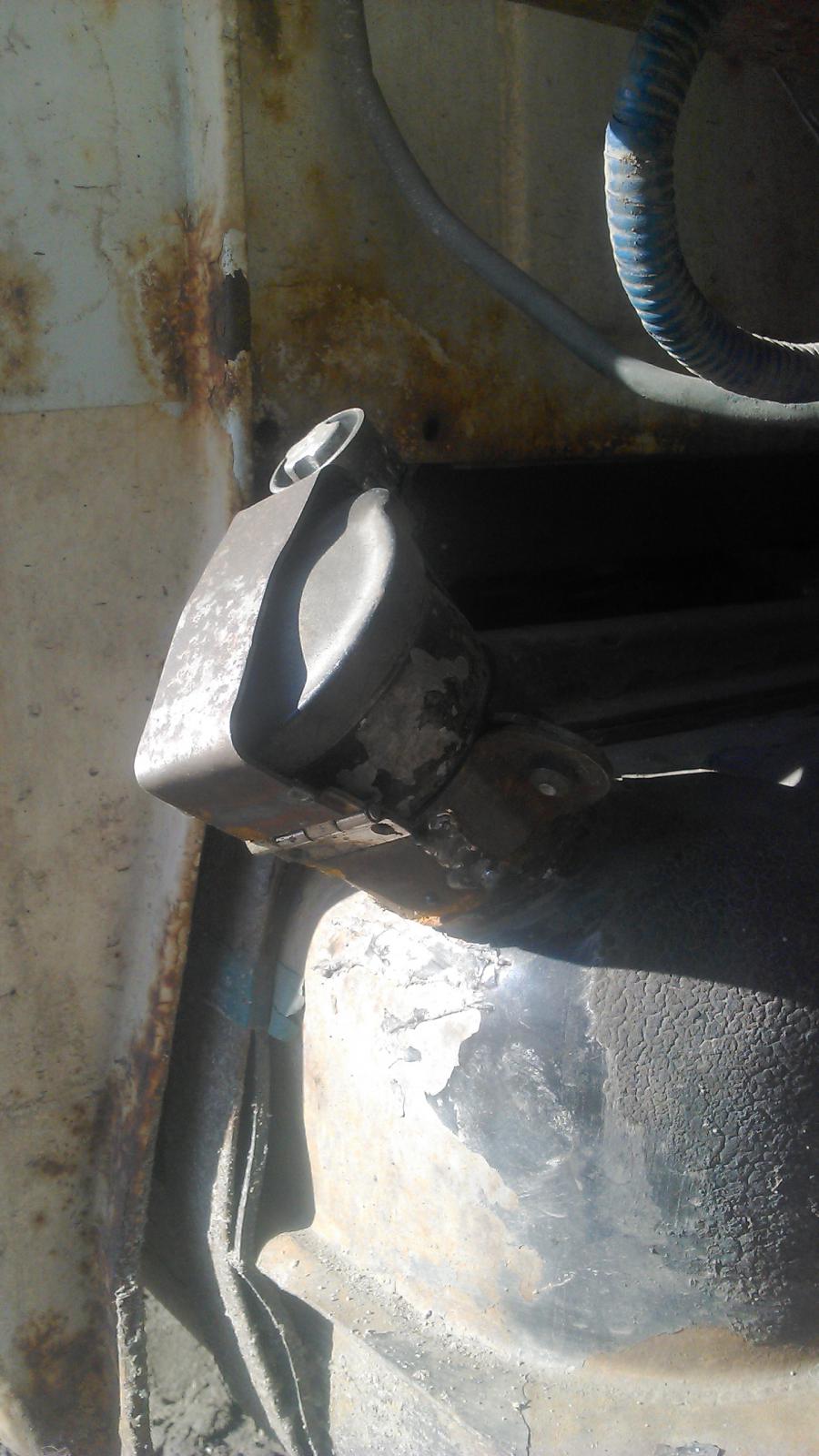

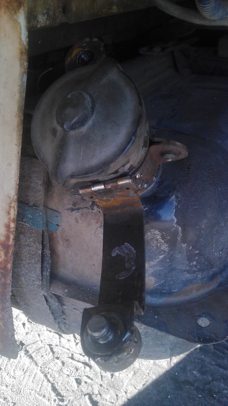

shyshik33 94 Опубликовано 30 апреля, 2016 вот мой вариант. за две недели еще не сливали.с использованием секретного болта. 2 Поделиться сообщением Ссылка на сообщение Поделиться на другие сайты
вирус 65 Опубликовано 1 мая, 2016 (изменено) shyshik33При желании горловину оторвут - отрывается на раз .(у меня какие то уроды оторвали)Радует если они мою соляру себе зальют. Изменено 1 мая, 2016 пользователем Crady мат Поделиться сообщением Ссылка на сообщение Поделиться на другие сайты
shyshik33 94 Опубликовано 3 мая, 2016 сигналка на удар сработает. НАДЕЮСЬ. Поделиться сообщением Ссылка на сообщение Поделиться на другие сайты
сказочник 15 Опубликовано 3 мая, 2016 купил, крышку с замком, но эти сорванцы, умудряются и ее открыть, на нее нажимаешь и она проворачивается, вобщем так для того что б видели что стоит, в результате купил камеры на улицу и регистратор. камеру поставил на самое видное место, теперь ни кто даже не подходит. 1 Поделиться сообщением Ссылка на сообщение Поделиться на другие сайты
zarick 144 Опубликовано 4 мая, 2016 вот мой вариант. за две недели еще не сливали.с использованием секретного болта.Хорошо придумано,теперь бак надо защитить,чтоб не своровали Поделиться сообщением Ссылка на сообщение Поделиться на другие сайты

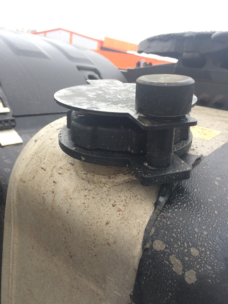

FIN 17 Опубликовано 29 марта, 2018 Вот мой вариант Поделиться сообщением Ссылка на сообщение Поделиться на другие сайты
sergey.62 136 Опубликовано 30 марта, 2018 (изменено) У соседа в прошлом году УАЗ буханка с утра не завелась.Оказалось карбюратор за ночь ноги сделал.До этого 3 года подряд даже не думал сбегать...До этого бывало,машины забывали закрывать и ничего.После этого у самого трижды откручивали крышку с замком у меня,выбрасывали,но почему то не сливали.Напоследок перед продажей машины сперли классную антенну от рации. Изменено 30 марта, 2018 пользователем sergey.62 Поделиться сообщением Ссылка на сообщение Поделиться на другие сайты
vlad75 360 Опубликовано 30 марта, 2018 Вот мой вариантВ чем фокус? Поделиться сообщением Ссылка на сообщение Поделиться на другие сайты
FIN 17 Опубликовано 30 марта, 2018 В чем фокус?Без петель , не заводской болт-секретка , потайные установочные винты и толстая сталь . Низ 8 мм , крышка 3 мм . Поделиться сообщением Ссылка на сообщение Поделиться на другие сайты
vlad75 360 Опубликовано 30 марта, 2018 И что будет, если всю эту конструкцию вместе с крышкой начать откручивать? Поделиться сообщением Ссылка на сообщение Поделиться на другие сайты
FIN 17 Опубликовано 30 марта, 2018 (изменено) И что будет, если всю эту конструкцию вместе с крышкой начать откручивать?Провернуть её вряд ли удастся . Там 4 установочных винта из нержавейки с заострённым концом . Главное как следует затянуть . Изменено 30 марта, 2018 пользователем FIN Поделиться сообщением Ссылка на сообщение Поделиться на другие сайты
vlad75 360 Опубликовано 31 марта, 2018 А если этот болт с накаткой открутить? Поделиться сообщением Ссылка на сообщение Поделиться на другие сайты
FIN 17 Опубликовано 31 марта, 2018 А если этот болт с накаткой открутить?Какой ? Который крышку запирает ? Там болт- эксцентрик стоит . Сможете его открутить ? Поделиться сообщением Ссылка на сообщение Поделиться на другие сайты
