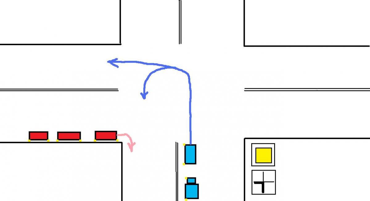

Кто кого должен пропустить !?

итак у кого преимущество ? и как оно выглядит на оппоненте ?
синие поворачивают - красные стоят
синие разворачиваются - красные стоят
красные стоят пока не уедут все синие
либо
синие поворачивают - красные поворачивают
синие разворачиваются и останавливаются перед красными - красные едут
либо
если синий въехал на перекресток то красные обязаны дать завершить ему маневр
если синий поворачивает и красный одновременно начал поворот - синий изменил маневр на разворот и бъет красного
либо
если нет разделительного газона - разворот по малому радиусу.
если есть газон - останавливаемся и пропускаем красных, оказавшихся справа после маневра.

...останавливаемся и пропускаем красных, оказавшихся справа после маневра.
С газоном или без него, при развороте синие уступают красным, Но, вспоминаем что такое уступить, и не забываем где должны оказаться красные после поворота направо, и где могут ехать синие после разворота
