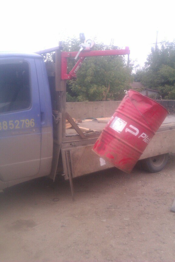

lesnik46 15 Опубликовано 22 февраля, 2014 Может кому пригодиться ещё!Сварил себе манипулятор.На фото мопэд не мой - взял за основу.Осталось купить эл.лебёдку. 3 Поделиться сообщением Ссылка на сообщение Поделиться на другие сайты
Goga 130 Опубликовано 22 февраля, 2014 Может кому пригодиться ещё!Сварил себе манипулятор.На фото мопэд не мой - взял за основу.Осталось купить эл.лебёдку.электро лебёдка в фирме 3 рубля стоит хоть в натуре на фото увидел. Она с тормозами? Поделиться сообщением Ссылка на сообщение Поделиться на другие сайты
lesnik46 15 Опубликовано 23 февраля, 2014 Она с тормозами?Да, "Тип тормозной системы: автоматическая. барабанная" Поделиться сообщением Ссылка на сообщение Поделиться на другие сайты

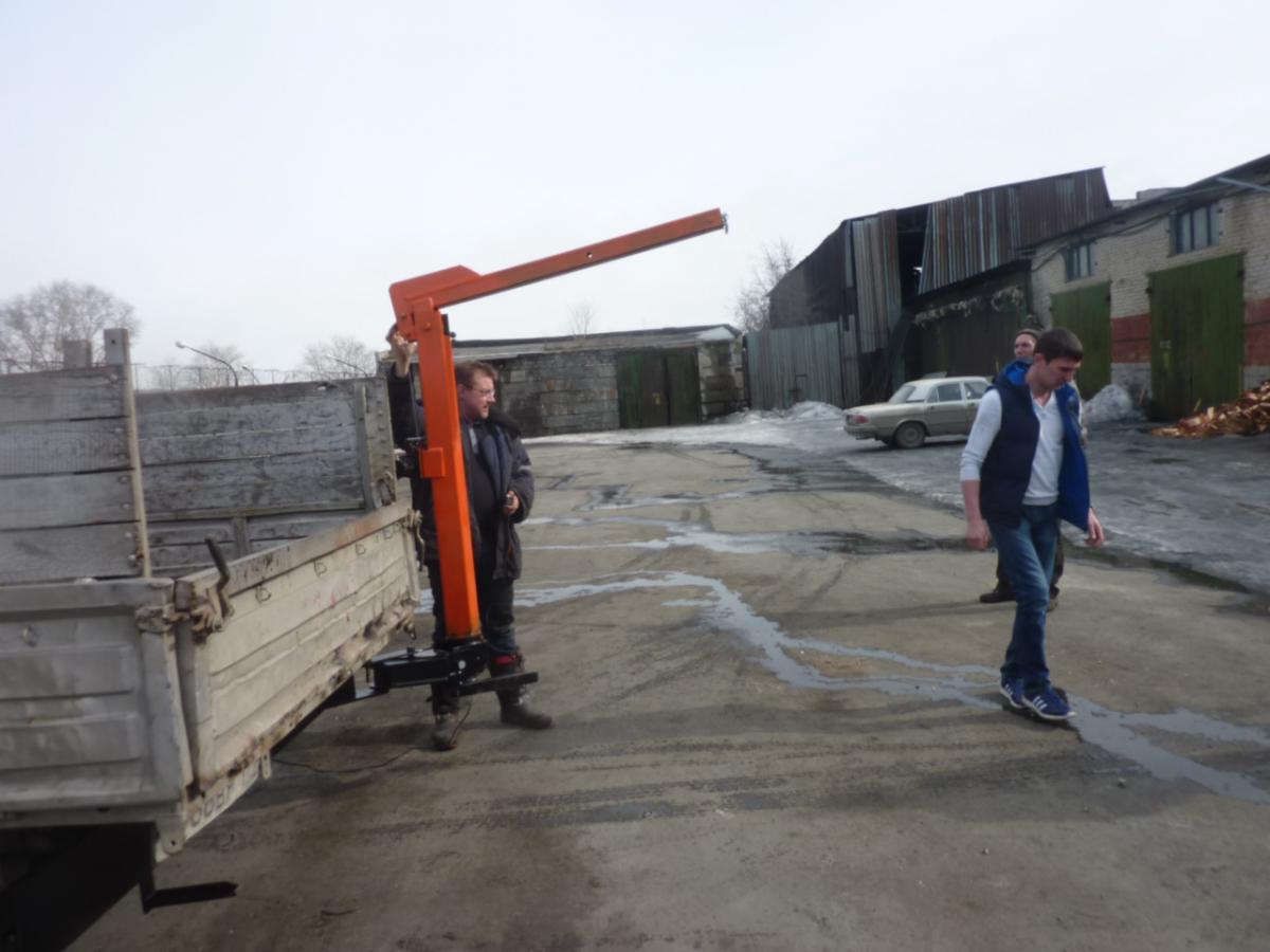

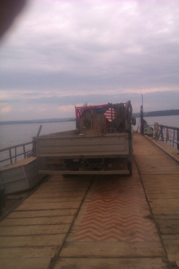

Кран жук 3 Опубликовано 22 марта, 2015 Вот такая есть, поднимает 700 кг. 2 Поделиться сообщением Ссылка на сообщение Поделиться на другие сайты
МПС 5 Опубликовано 22 марта, 2015 А задние фонари все равно никому не нужны. На большинстве газелей их и так не видно под слоем грязи. Поделиться сообщением Ссылка на сообщение Поделиться на другие сайты
Кедр 1 654 Опубликовано 22 марта, 2015 А задние фонари все равно никому не нужны. На большинстве газелей их и так не видно под слоем грязи.Не неси чушь... 1 Поделиться сообщением Ссылка на сообщение Поделиться на другие сайты
Кран жук 3 Опубликовано 22 марта, 2015 Фонари на кожухе, сверху. В транспортном положении, чтобы сам кран не забрызгивало Поделиться сообщением Ссылка на сообщение Поделиться на другие сайты

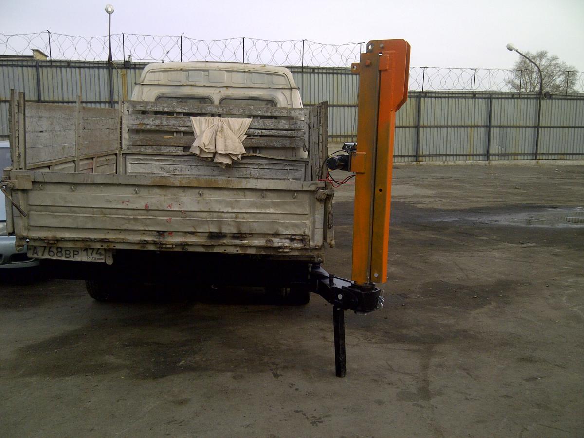

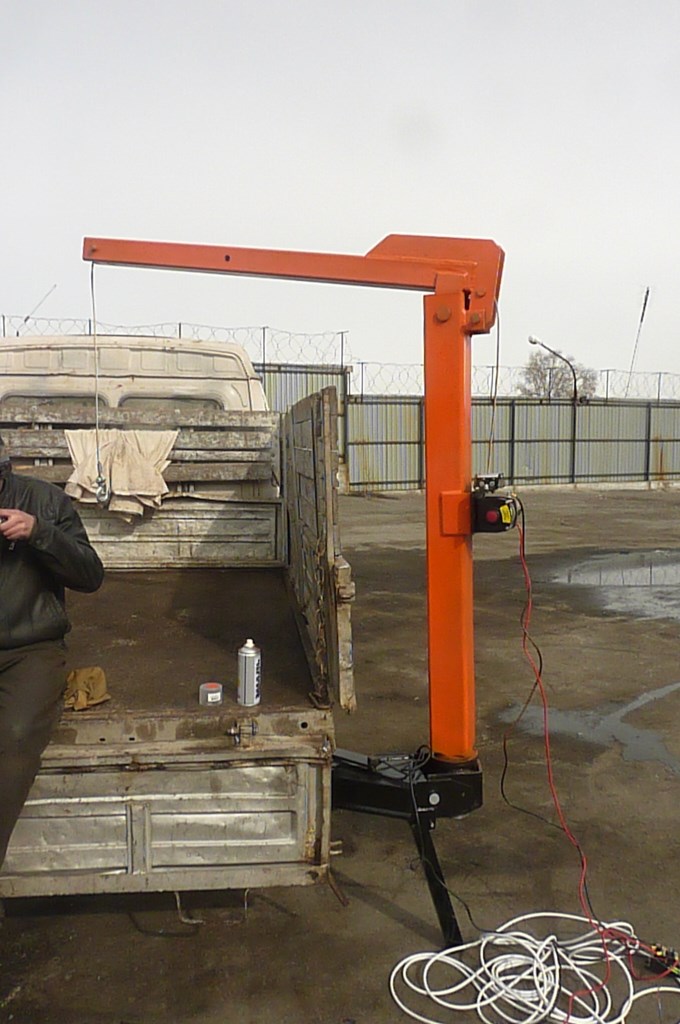

кОСТЯ74 141 Опубликовано 22 марта, 2015 моя 1 Поделиться сообщением Ссылка на сообщение Поделиться на другие сайты
Goga 130 Опубликовано 22 марта, 2015 моя У меня скопировал? Поделиться сообщением Ссылка на сообщение Поделиться на другие сайты
кОСТЯ74 141 Опубликовано 22 марта, 2015 У меня скопировал? покажи свою, хоть посмотрю. нет, тупо покупал лебедку для свапа мотора, а тут проезжал мимо приемки смотрю профильные 2 метровые лежат и купил пару + 2 шарнира и кусок уголка. устроиство сьемное, по большей части предназначено для установки на подкатную телегу и прицеп для вкатывания двс в уличных условиях.(привез на прицепе, снял на пол, поднял и вкатил в машину.) подкатная телега сварена но вдохновение кончилось, сталось ступицы приварить и трапики. Поделиться сообщением Ссылка на сообщение Поделиться на другие сайты
Goga 130 Опубликовано 22 марта, 2015 (изменено) покажи свою, хоть посмотрю. нет, тупо покупал лебедку для свапа мотора, а тут проезжал мимо приемки смотрю профильные 2 метровые лежат и купил пару + 2 шарнира и кусок уголка. устроиство сьемное, по большей части предназначено для установки на подкатную телегу и прицеп для вкатывания двс в уличных условиях.(привез на прицепе, снял на пол, поднял и вкатил в машину.) подкатная телега сварена но вдохновение кончилось, сталось ступицы приварить и трапики.г п 500кг . Изменено 22 марта, 2015 пользователем Goga 2 Поделиться сообщением Ссылка на сообщение Поделиться на другие сайты
