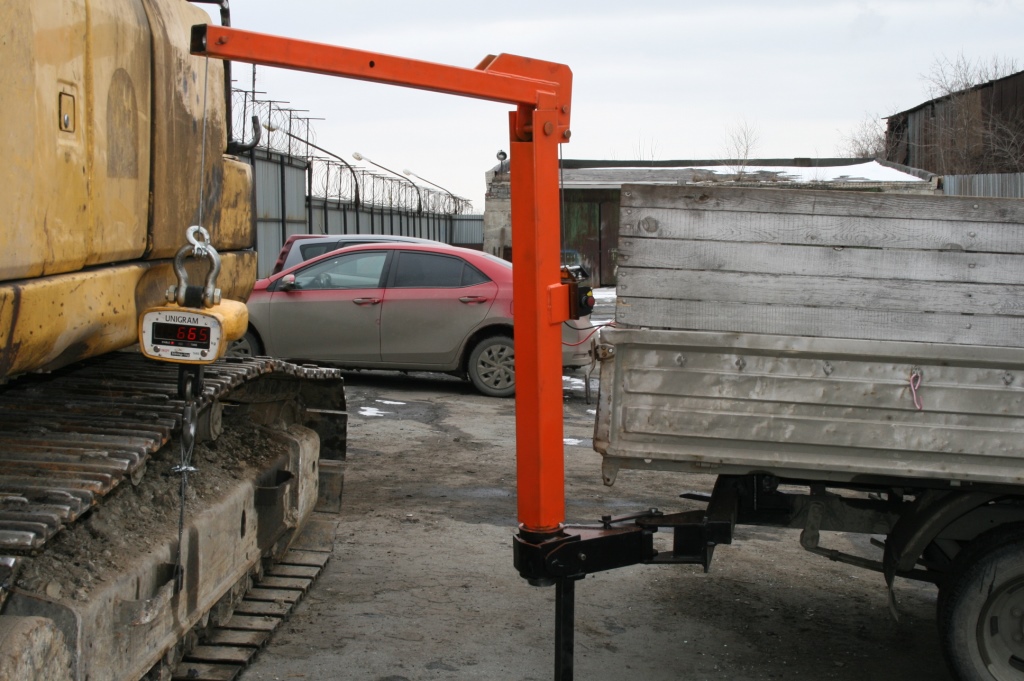

Кран жук 3 Опубликовано 22 марта, 2015 Я своим доволен, свои деньги отработал, под работу то и брал. Сам кран за раму крепится, колхозить ничего не надо, плюс усиление за кузов, опять же на штатные отверстия. Пульт на подъем спуск, как брелок от ключей, на радио управлении. Кренов кузова тоже нет, там опорная стойка отбрасывается когда в рабочем положении, на нее вся нагрузка. У меня три машины, одна из них изотерма, на нее этот кран тоже встал, короче она под любой кузов разработана. При мне ребята такую же на ЗИЛ ставили, только лебедка мощнее была и стрела с вылетом, а стойка и поворотный узел весь как у меня, запас прочности хороший значит. У меня выездные ремонты так что нужная штукенция, трак от бульдозера за раз закидывает. Мы бы вдвоем фиг подняли бы, да и чурок в поле нету. Единственно что лапа откидная, я под нее дощечку сколотил чтоб в землю не уходил, на асфальте груз на кузов опирается и угол борта (где кран) сам поднимается. Думаете сомнений не было? Не делают же такие на каждом углу да и спросить не у кого было. Ребята, у которых её брал, навеску для техники делают, а тут им заказала одна контора разработать кран, они и сделали. Поделиться сообщением Ссылка на сообщение Поделиться на другие сайты

Кран жук 3 Опубликовано 25 марта, 2015 мой так работает, специально для форума решил сфоткать, к бульдозеру прицепил и тянул 1 Поделиться сообщением Ссылка на сообщение Поделиться на другие сайты
Кран жук 3 Опубликовано 25 марта, 2015 дальше еще тянули первые разы - помяли кошух экскаватора, вообщем максимум 1 200 было, хватит с головой и поддон кирпича можно закинуть Поделиться сообщением Ссылка на сообщение Поделиться на другие сайты

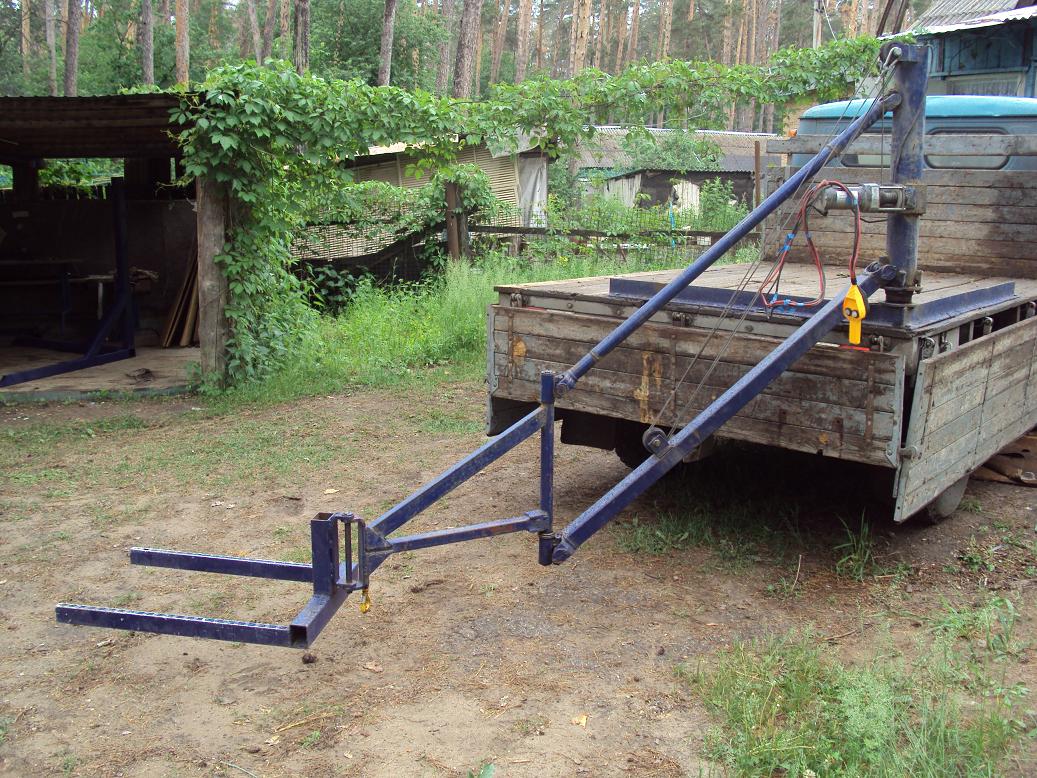

паша 96 66 Опубликовано 25 марта, 2015 (изменено) Может кому пригодиться ещё!Сварил себе манипулятор.На фото мопэд не мой - взял за основу.Осталось купить эл.лебёдку.есть смысл такой делать? поднимать нужно брёвна длинной 2 м и диаметром от 60 см, бревно при подъёме и перевозке будет стоять на торце. Изменено 25 марта, 2015 пользователем паша 96 Поделиться сообщением Ссылка на сообщение Поделиться на другие сайты
паша 96 66 Опубликовано 26 марта, 2015 есть кто делал или пробовал? Поделиться сообщением Ссылка на сообщение Поделиться на другие сайты
паша 96 66 Опубликовано 26 марта, 2015 есть смысл такой делать? поднимать нужно брёвна длинной 2 м и диаметром от 60 см, бревно при подъёме и перевозке будет стоять на торце.вот такие брёвна)) последний раз при погрузке корячились, как бы чего не вылезло. Поделиться сообщением Ссылка на сообщение Поделиться на другие сайты

кОСТЯ74 141 Опубликовано 26 марта, 2015 паша 96,1 вариант отсутствие боковой погрузки!!2 вариант слишком много места в кузове занимает. Поделиться сообщением Ссылка на сообщение Поделиться на другие сайты
