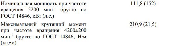

БРОДЯГА74 5 839 Опубликовано 6 февраля, 2020 17 минут назад, Олег 40522.100 сказал: движек 110л.с Это какой? Характеристики изучи этих движков, и тогда понятней будет.. 6 минут назад, газель2005 сказал: @Олег 40522.100 в 40522 максимум 141л.с . Изначально он как раз и был 152 л.с Поделиться сообщением Ссылка на сообщение Поделиться на другие сайты
Brovkin 899 Опубликовано 6 февраля, 2020 2 часа назад, БРОДЯГА74 сказал: 40522 максимум выдает на 5200 по моему Загнул 3800 вроде. Поделиться сообщением Ссылка на сообщение Поделиться на другие сайты
БРОДЯГА74 5 839 Опубликовано 6 февраля, 2020 (изменено) 12 минут назад, Brovkin сказал: Загнул 3800 вроде. Максимальный крутящий момент брутто при частоте вращения коленчатого вала мин1, Нм (кгс м) 210(21,5) 4200+200 Заставил посмотреть. Давай посчитаем, сколько будет на спидометре при таких оборотах с редукторами,если на 4.55 при 3000 уже под 100 А на 3000 нету и 100 этих лошадей ещё....Какой расход ожидать Изменено 6 февраля, 2020 пользователем БРОДЯГА74 1 Поделиться сообщением Ссылка на сообщение Поделиться на другие сайты
Vovka31 522 Опубликовано 6 февраля, 2020 1 час назад, БРОДЯГА74 сказал: Максимальный крутящий момент брутто при частоте вращения коленчатого вала мин1, Нм (кгс м) 210(21,5) 4200+200 Там крутящий момент максимальный и мощность в разных оборотах "лежат" Поделиться сообщением Ссылка на сообщение Поделиться на другие сайты

газель2005 2 748 Опубликовано 7 февраля, 2020 12 часов назад, БРОДЯГА74 сказал: Изначально он как раз и был 152 л.с это по старой методике.В 2006г стали мерить и писать характеристики везде только в составе автомобиля. Поделиться сообщением Ссылка на сообщение Поделиться на другие сайты
БРОДЯГА74 5 839 Опубликовано 7 февраля, 2020 1 минуту назад, газель2005 сказал: это по старой методике.В 2006г стали мерить и писать характеристики везде только в составе автомобиля. Ты выше-то посмотри, Копировано надеюсь из нормального источника... Поделиться сообщением Ссылка на сообщение Поделиться на другие сайты
газель2005 2 748 Опубликовано 7 февраля, 2020 @БРОДЯГА74 в птс у тебя 152л.с ? Поделиться сообщением Ссылка на сообщение Поделиться на другие сайты
БРОДЯГА74 5 839 Опубликовано 7 февраля, 2020 (изменено) 9 минут назад, газель2005 сказал: @БРОДЯГА74 в птс у тебя 152л.с ? У меня 140. Видел и 152, своими глазами... Мы можем долго дискутировать на эту тему, по факту , те кто на этом движке работает, знают что до 3000 об. эти 140-152, пони. И еще чтобы понять суть, надо покататся на 4 передаче, вот тогда станет понятно..что 4.3 не подходит для 40522, это нервы и зверский аппетит. Не нравится рев мотора на больших оборотах модернизируй выхлопную систему...Е3 например. Изменено 7 февраля, 2020 пользователем БРОДЯГА74 Поделиться сообщением Ссылка на сообщение Поделиться на другие сайты
