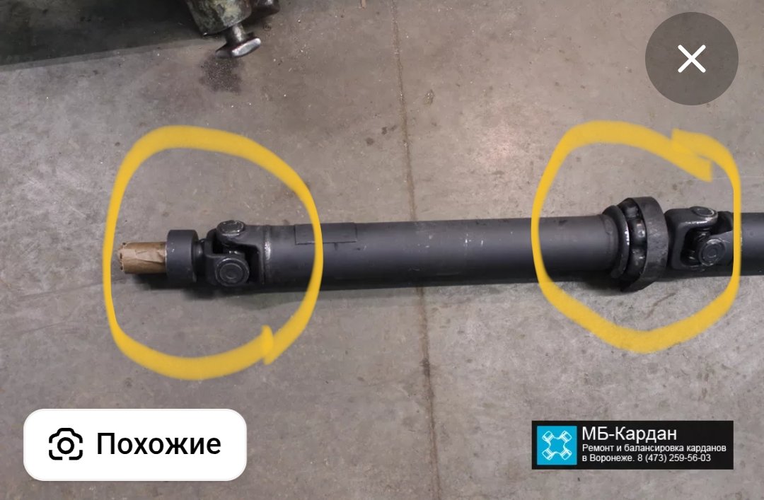

alexk4 2 Опубликовано 19 мая Соболь грузопассажирский 99год. Карб. Пошла вибрация жёсткая при любой езде. Иногда в такт видимо войдёт и нормально едет. Полез в яму, нашел только болтающийся хвостовик. Снял кардан и крестовины тоже крутятся с подклиниванием. Сменил 2 крестовины и затянул хвостовик с новой втулкой. Люфт пропал. Навесной на вид целый. Люфтов не стало нигде. Поехал, а машину стало колбасить ещё в разы хуже. Подскажите куда лезть или что я сделал не правильно? Прошу строго не судить. Все машины делаю сам, с задним приводом столкнулся впервые. Поделиться сообщением Ссылка на сообщение Поделиться на другие сайты
Alex030569 6 781 Опубликовано 19 мая 31 минуту назад, alexk4 сказал: Соболь грузопассажирский 99год. Карб. Пошла вибрация жёсткая при любой езде. Иногда в такт видимо войдёт и нормально едет. Полез в яму, нашел только болтающийся хвостовик. Снял кардан и крестовины тоже крутятся с подклиниванием. Сменил 2 крестовины и затянул хвостовик с новой втулкой. Люфт пропал. Навесной на вид целый. Люфтов не стало нигде. Поехал, а машину стало колбасить ещё в разы хуже. Подскажите куда лезть или что я сделал не правильно? Прошу строго не судить. Все машины делаю сам, с задним приводом столкнулся впервые. Кардан правильно собран? у него два положения. Поделиться сообщением Ссылка на сообщение Поделиться на другие сайты
Vovchikk 944 Опубликовано 19 мая 6 часов назад, Alex030569 сказал: Кардан правильно собран? у него два положения. Почему два? Если он его половинил, то сколько шлицев, столько и положений, а если крестовины так менял, то вообще без разницы Поделиться сообщением Ссылка на сообщение Поделиться на другие сайты
Alex030569 6 781 Опубликовано 19 мая 28 минут назад, Vovchikk сказал: Почему два? Если он его половинил, то сколько шлицев, столько и положений, а если крестовины так менял, то вообще без разницы Ну да,конечно) Посмотри внимательно на вилку фланца,который в КПП входит и посмотри на вилку второй части кардана.Они должны быть установлены в одной плоскости.От сюда что имеем? Имеем два положения кардана,либо так,либо на 180 градусов.Третьего не дано. Поделиться сообщением Ссылка на сообщение Поделиться на другие сайты
alexk4 2 Опубликовано 19 мая (изменено) Когда снимал, помечал и собирал как было. А было так же как у вас на фото не могу сейчас сказать.завтра посмотрю. Спасибо за ответ Изменено 19 мая пользователем alexk4 1 Поделиться сообщением Ссылка на сообщение Поделиться на другие сайты
Vovchikk 944 Опубликовано 20 мая 9 часов назад, Alex030569 сказал: Имеем два положения кардана,либо так,либо на 180 градусов. Ну это я понимаю, я про то, что криво его можно поставить по количеству шлицев. Поделиться сообщением Ссылка на сообщение Поделиться на другие сайты
alexk4 2 Опубликовано 23 мая В 19.05.2025 в 17:45, Alex030569 сказал: Ну да,конечно) Посмотри внимательно на вилку фланца,который в КПП входит и посмотри на вилку второй части кардана.Они должны быть установлены в одной плоскости.От сюда что имеем? Имеем два положения кардана,либо так,либо на 180 градусов.Третьего не дано. Так и установлено, перевернул на 180. На малых оборотах может чуть меньше стало, но после 60 такая же фигня( Поделиться сообщением Ссылка на сообщение Поделиться на другие сайты
