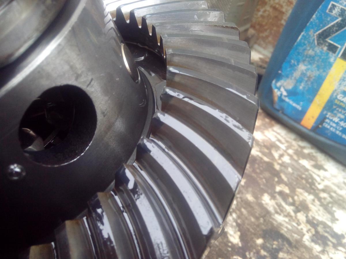

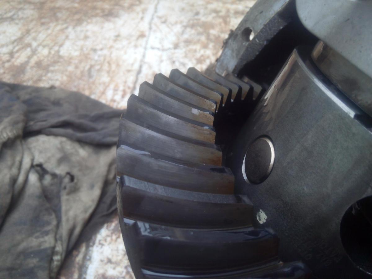

denc 1 Опубликовано 3 марта, 2015 (изменено) Редуктор разобран, ведомая шестерня на дифференциале в нулях, ведущую проверили в шлифовальном- тоже ноль.сейчас собираю с новыми подшипниками и флянец хвостовика навсякий случай поменял...Межосевой блокировки нет, у меня раздатка от газ 66, на скорости передний мост не подключал..вибрация увеличивалась с увеличением скорости, так же уменьшалась длинна "волны" Изменено 3 марта, 2015 пользователем denc Поделиться сообщением Ссылка на сообщение Поделиться на другие сайты
Lakostra 185 Опубликовано 3 марта, 2015 Редуктор разобран, ведомая шестерня на дифференциале в нулях, ведущую проверили в шлифовальном- тоже ноль.сейчас собираю с новыми подшипниками и флянец хвостовика навсякий случай поменял...Межосевой блокировки нет, у меня раздатка от газ 66, на скорости передний мост не подключал..вибрация увеличивалась с увеличением скорости, так же уменьшалась длинна "волны"Проблема все же в кардане либо не отцентрованы отверстия во флянце на РК - 66 Поделиться сообщением Ссылка на сообщение Поделиться на другие сайты
denc 1 Опубликовано 3 марта, 2015 редуктор установлен. Вибрация стала значительно меньше, но характер "волны" сохранился..если раньше жопой чувствовал как кабина вибрирует, то теперь приходится прислушиваться.. хз как на это может раздатка влиять... В общем на этом я пожалуй остановлюсь, причина так и не найдена..укатаю редуктор и просто возьму новый.. Поделиться сообщением Ссылка на сообщение Поделиться на другие сайты
