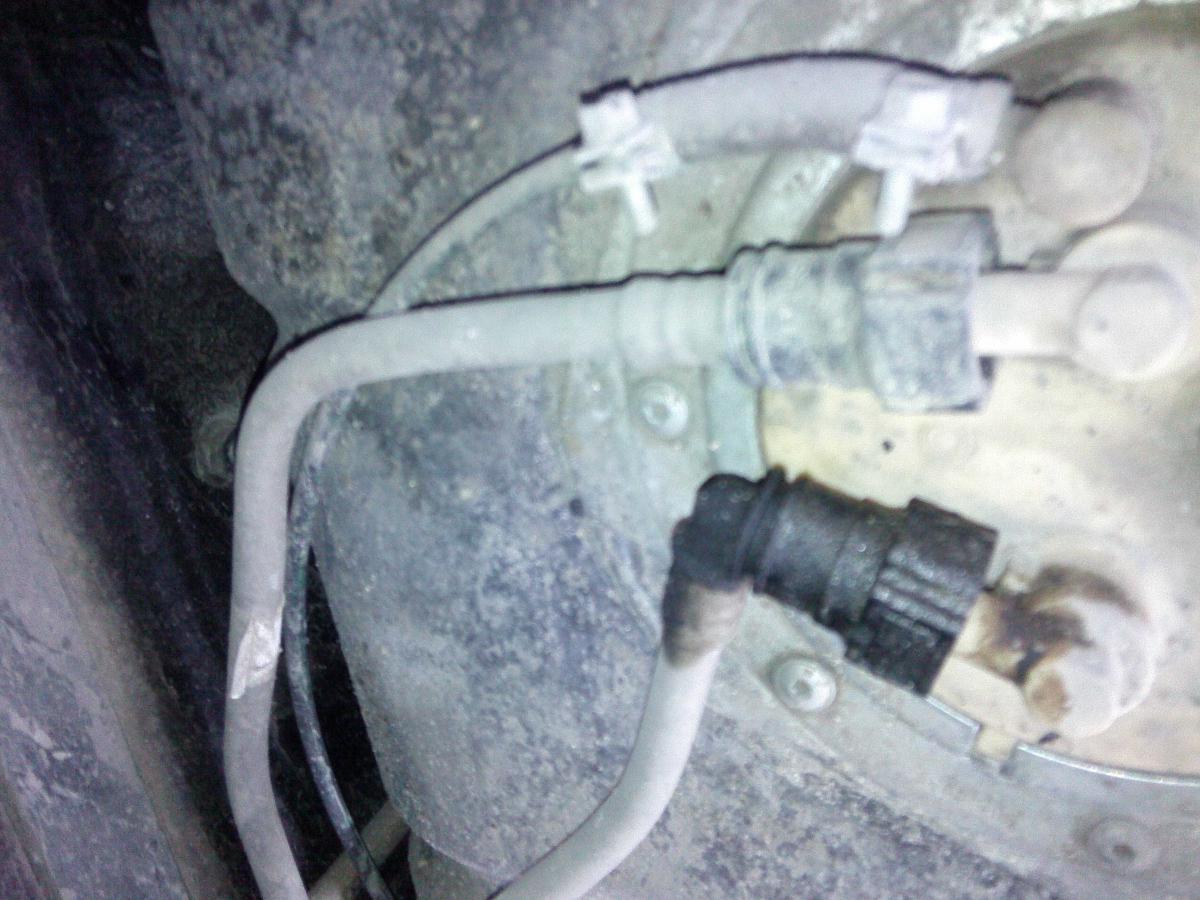

Малюта 2 Опубликовано 23 января, 2013 При температуре ниже минус 15 градусов, вебаста (установленная заводом-изготовителем) не выходит в режим нагрева. Пожужжит и затихнет. Когда тепло - нет проблем. Думаю связано это с малым сечением шланга топливоподачи. Поставили на заводе какую-то капилярную трубку кустарным способом. Насосу топливному вебасты просто сил видимо не хватает прокачать загустевшее топливо. На фото видно эту прилаженую капилярную трубку. Может кто сталкивался с такой проблемой или знает какого сечения должен быть топливопровод?ЗЫ. Сам двигатель при морозе ниже 15 град. заводится и работает нормально. Поделиться сообщением Ссылка на сообщение Поделиться на другие сайты

tank3110 1 Опубликовано 23 января, 2013 При температуре ниже минус 15 градусов, вебаста (установленная заводом-изготовителем) не выходит в режим нагрева. Пожужжит и затихнет. Когда тепло - нет проблем. Думаю связано это с малым сечением шланга топливоподачи. Поставили на заводе какую-то капилярную трубку кустарным способом. Насосу топливному вебасты просто сил видимо не хватает прокачать загустевшее топливо. На фото видно эту прилаженую капилярную трубку. Может кто сталкивался с такой проблемой или знает какого сечения должен быть топливопровод?ЗЫ. Сам двигатель при морозе ниже 15 град. заводится и работает нормально. Эта трубка и должна такой быть. Поделиться сообщением Ссылка на сообщение Поделиться на другие сайты
Кедр 1 654 Опубликовано 23 января, 2013 Насосу топливному вебасты просто сил видимо не хватает прокачать загустевшее топливо. На фото видно эту прилаженую капилярную трубку. Может кто сталкивался с такой проблемой или знает какого сечения должен быть топливопровод? Трубка стандартная у тебя...а не разжигается так это проблема со свечой ... Поделиться сообщением Ссылка на сообщение Поделиться на другие сайты
Малюта 2 Опубликовано 23 января, 2013 Трубка стандартная у тебя...а не разжигается так это проблема со свечой ... Поясни плииз глубинный смысл сказанного. Почему при минус пяти, например , запускается без проблем?. Поделиться сообщением Ссылка на сообщение Поделиться на другие сайты
Кедр 1 654 Опубликовано 23 января, 2013 Поясни плииз глубинный смысл сказанного. Почему при минус пяти, например , запускается без проблем?. Ну свеча допустим может выдать 100 единиц тепла ...с помошью их воспламеняется топливо..При минус 5 ...допутим 95 единиц (но ещё хватает) , а при минус 15, 60 единиц уже не могут нагреть для воспламенения...Очень премитивно ... То есть сколько то тепла у свечи забирает мороз....наверное... Поделиться сообщением Ссылка на сообщение Поделиться на другие сайты
Spas750 327 Опубликовано 24 января, 2013 Поясни плииз глубинный смысл сказанного. Почему при минус пяти, например , запускается без проблем?.А может солярочка говняная и фильтр который стоит на насосе не может ее прокачать, а при -5 прокачивает. Сам насос должен стоять не дальше одново метра от бака, а чем ближе, тем лутше. А можеш отдельный бачек поставить, и с керосином мешать. Мы нынче так в Ровере отдельно поставили, не хотел с бака прокачивать, в насосе фильтр замерзал, теперь мешаем с керосином 1:1.У меня фен стоит, на одной соляри при -20 тоже хренво заводится, тоже мешаю с керосином, но желательно когда мешаеш надо чтобы жидкости были теплые, сам керосин хорошо растворяется при +15, я обычно в кабине нагрею канистру 5л, соляры 3л, туда 1.5-2л керосина 1 Поделиться сообщением Ссылка на сообщение Поделиться на другие сайты
Малюта 2 Опубликовано 24 января, 2013 А может солярочка говняная и фильтр который стоит на насосе не может ее прокачать, а при -5 прокачивает. Сам насос должен стоять не дальше одново метра от бака, а чем ближе, тем лутше.Спасибо за инфу. А вот это расстояние - "ближе одного метра" - это откууда инфа? Дело в том , что машин у меня гарантийный и вебасто установлен на заводе -изготовителе( насоса поблизости к баку точно нет, ...смотрел). Уж они-то обязаны знать такие вещи и не "лепить горбатого". Получается, что мотор заводится на морозе без посторонней помощи, а немецкая вебаста на этой же солярке замерзает! Сейчас поеду с предъявой, а морозов нет и вебаста запустится без проблемм. Тут на форуме есть представитель завода-изготовителя, чтобы обсудить ситуацию? Поделиться сообщением Ссылка на сообщение Поделиться на другие сайты

Spas750 327 Опубликовано 24 января, 2013 Спасибо за инфу. А вот это расстояние - "ближе одного метра" - это откууда инфа? Это написано в инструкции по установки Бинара, Теплостара и Планара. Вебастовские не ставил, но там наверно тоже самое должно быть, сами по себе там все очень похоже и насосы такие же. 1 Поделиться сообщением Ссылка на сообщение Поделиться на другие сайты
Малюта 2 Опубликовано 24 января, 2013 Нет фильтра на насосе Вебасто.Свече кранты...я вам тоЩна грю! Вот радует такая убежденность! А что эта свечка из себя представляет, что так хитро неисправность проявляется? На запорожце помню, так обычная спираль нагревательная в корпусе свечи. Там ее вывести из строя не удавалось. Там жиклеры , неудачно расположенные, мусором забивались. Поделиться сообщением Ссылка на сообщение Поделиться на другие сайты
Кедр 1 654 Опубликовано 24 января, 2013 (изменено) Вот радует такая убежденность! Вот свеча сухого фена.грифельный наконечник свечи хрупкий...можно сломать .У вас в догревателях он квадратный 2/2 см плоский 3мм примерно...может лопнуть ...будет греть но в пол накала... Изменено 24 января, 2013 пользователем Кедр 1 Поделиться сообщением Ссылка на сообщение Поделиться на другие сайты
оох 40 Опубликовано 24 января, 2013 По поводу насос не качает, трубка маленькая, это неверно, как раз ее достаточно. Дело в топливе.Вчера сам понял почему срывает пламя.Соляра!!!...летняя но разбавленна керосином.Заглянул в отдельный бачек и увидел там сметану. Вылил, залил свежеей, уже зимней и с керосином. Запустил, ни одного нарекания! Жара! :) Поделиться сообщением Ссылка на сообщение Поделиться на другие сайты
