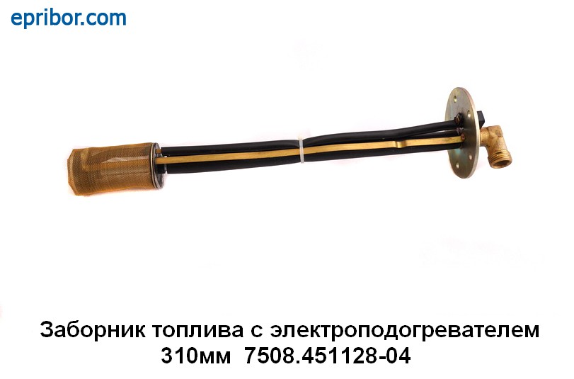

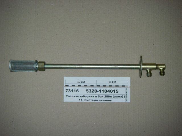

Михаил Сычиков 39 Опубликовано 20 декабря, 2016 У меня вот такой топливозаборник стоит 5,5 лет. Когда поставил бак на 250 литров, хотел добавить электроподогрев в корпус ФГОТ(думал что обратка не прогреет), но на 12 вольт сразу не нашёл, а потом поездил в морозы (несколько раз за всё это время в -37 попадал)и вовсе оставил эту идею. Ничего и так не замерзает. Потом и родной бак установил в дополнение к КАМАЗовскому, нечего ему лежать без дела. А дополнительный у меня за кабиной,камазовский,тонкой очистки.Вот его и прихватывает,и парафинитОн до насоса чтоли стоит? Или речь о фильтре грубой очистки? Поделиться сообщением Ссылка на сообщение Поделиться на другие сайты
Alex030569 6 768 Опубликовано 20 декабря, 2016 У меня вот такой топливозаборник стоит 5,5 лет. Когда поставил бак на 250 литров, хотел добавить электроподогрев в корпус ФГОТ(думал что обратка не прогреет), но на 12 вольт сразу не нашёл, а потом поездил в морозы (несколько раз за всё это время в -37 попадал)и вовсе оставил эту идею. Ничего и так не замерзает. Потом и родной бак установил в дополнение к КАМАЗовскому, нечего ему лежать без дела.Обратка идет по наружнему топливопроводу заборника,забор по внутреннему,так? Поделиться сообщением Ссылка на сообщение Поделиться на другие сайты

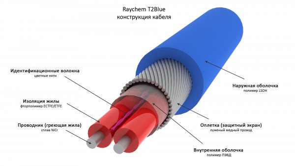

rusgg 4 003 Опубликовано 20 декабря, 2016 Подогревающий кабель Поделиться сообщением Ссылка на сообщение Поделиться на другие сайты
Татарин 7 556 Опубликовано 20 декабря, 2016 Как думаете,толк будет,если трубку обратки утеплить чем то,прямо с мотора и до бака?Не подойдёт? Поделиться сообщением Ссылка на сообщение Поделиться на другие сайты
rusgg 4 003 Опубликовано 20 декабря, 2016 (изменено) Для теплых половВсе думал такой провод кинуть возле трубок, и все это дело ходьбы в гофру , так и руки не дошли Изменено 20 декабря, 2016 пользователем rusgg Поделиться сообщением Ссылка на сообщение Поделиться на другие сайты
Alex030569 6 768 Опубликовано 20 декабря, 2016 Для теплых половВсе думал такой провод кинуть возле трубок, и все это дело ходьбы в гофру , так и руки не дошлиГофра? Хм.Думал типа паралона на трубки одеть.Но когда он намокнет,а потом замерзнет,то будет еще хуже.А вот гофра наверное подойдет.Образуется воздушная прослойка-канал,которую солярке проще нагреть,чем окружающий воздух.И стоит не так дорого.Буду пробовать. Поделиться сообщением Ссылка на сообщение Поделиться на другие сайты
Михаил Сычиков 39 Опубликовано 20 декабря, 2016 Обратка идет по наружнему топливопроводу заборника,забор по внутреннему,так?Да, именно так. У вас евро - 3 или переделан на евро - 2 ?Евро 3. Поделиться сообщением Ссылка на сообщение Поделиться на другие сайты
rusgg 4 003 Опубликовано 20 декабря, 2016 Обратка идет по наружнему топливопроводу заборника,забор по внутреннему,так?У меня такой заборник не полез, расстояние между кузовом и баком мало , да и бак низко висит Поделиться сообщением Ссылка на сообщение Поделиться на другие сайты
Alex030569 6 768 Опубликовано 20 декабря, 2016 У меня такой заборник не полез, расстояние между кузовом и баком мало , да и бак низко виситЯ бак снимал при установке зимнего заборника. 1 Поделиться сообщением Ссылка на сообщение Поделиться на другие сайты
Михаил Сычиков 39 Опубликовано 20 декабря, 2016 У меня было тоже так. Его ведь не каждый день вытаскиваешь/устанавливаешь. Поделиться сообщением Ссылка на сообщение Поделиться на другие сайты
