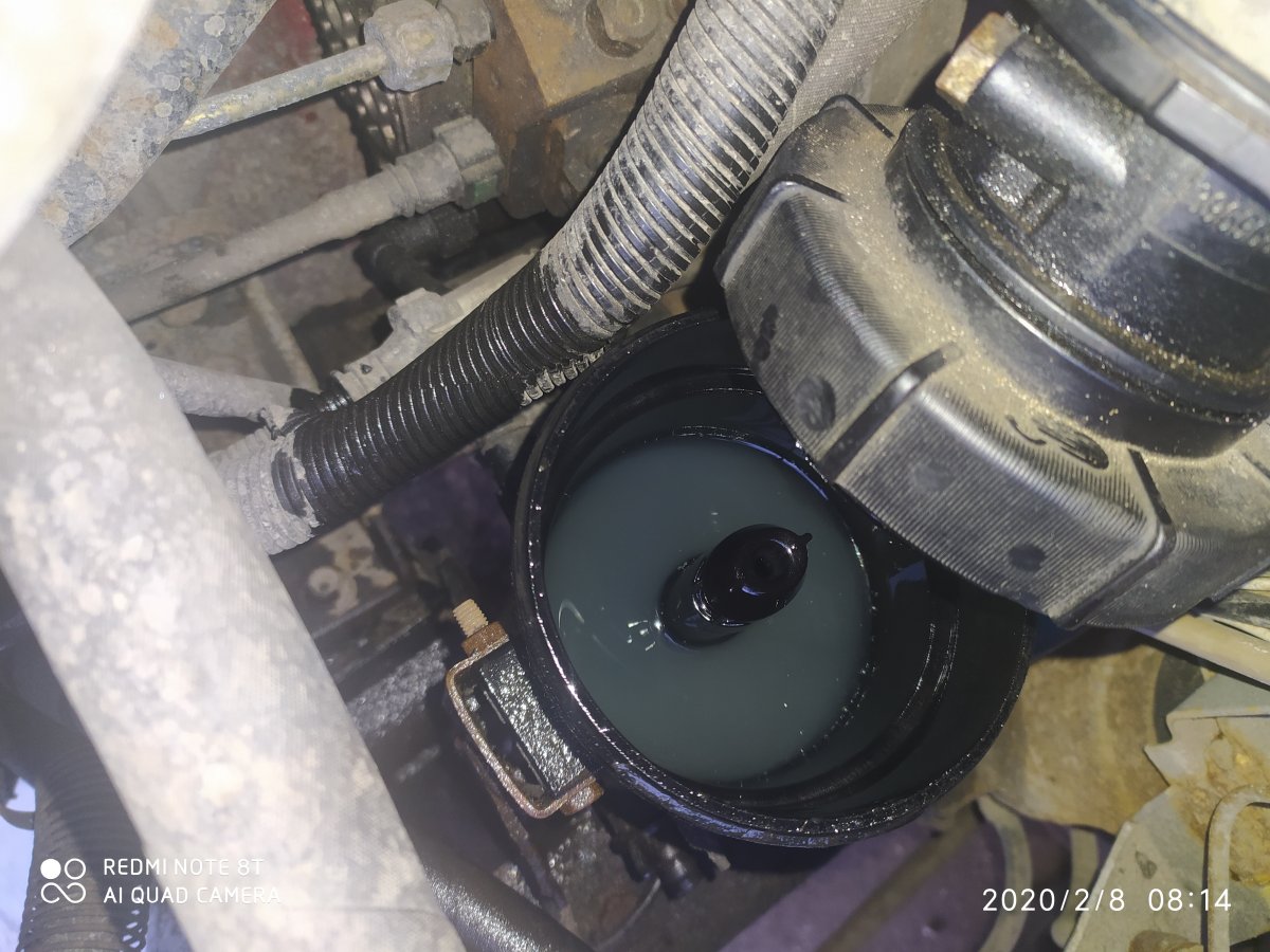

Ил3302 20 Опубликовано 9 февраля, 2020 22 часа назад, Alex030569 сказал: Кисель. В подобный кисель дабовлял тормозную жидкость, она растворяет парафин. Кисель становился прозрачным, всё сливал в мусор, далее промывал керосином. 1 Поделиться сообщением Ссылка на сообщение Поделиться на другие сайты

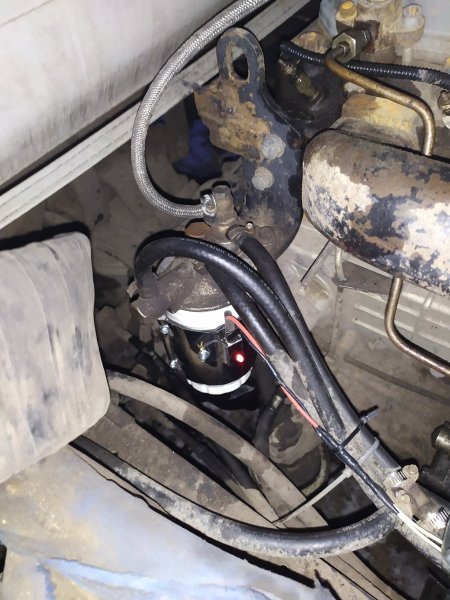

GoldeN 668 Опубликовано 9 февраля, 2020 (изменено) Езжу чисто на летней, до -25 (если саму шайтан арбу заведу конечно )))) Иногда по настроению антигель лью, до - 20 не че не лью вообще, в принципе по трубкам и через заборник идет еще, фильтр забивает , но хватает бандажного китайского обогрева фильтра стоит целых 800р 100W с со встроенной термопарой включается отключается сам, греет офигенно. Зимняя по 50р\л почти не резон заправляться. Изменено 9 февраля, 2020 пользователем GoldeN Поделиться сообщением Ссылка на сообщение Поделиться на другие сайты
Alex030569 7 392 Опубликовано 9 февраля, 2020 2 часа назад, GoldeN сказал: Езжу чисто на летней, до -25 (если саму шайтан арбу заведу конечно )))) Иногда по настроению антигель лью, до - 20 не че не лью вообще, в принципе по трубкам и через заборник идет еще, фильтр забивает , но хватает бандажного китайского обогрева фильтра стоит целых 800р 100W с со встроенной термопарой включается отключается сам, греет офигенно. Зимняя по 50р\л почти не резон заправляться. Ссыль на бандажные обогрев? Поделиться сообщением Ссылка на сообщение Поделиться на другие сайты
GoldeN 668 Опубликовано 10 февраля, 2020 (изменено) 9 часов назад, Alex030569 сказал: Ссыль на бандажные обогрев? https://kitaisklad.kz/p49328317-podogrev-toplivnogo-filtra.html Ну вот такой стоит в переводе на рубли 670р Свой за 750р брал. Сравнивал с номаконовским этот на порядок горячее. Я брал в первом попавшемся магазине по спец технике, много разных размеров и 12V и 24V Мой на фото Изменено 10 февраля, 2020 пользователем GoldeN 1 Поделиться сообщением Ссылка на сообщение Поделиться на другие сайты

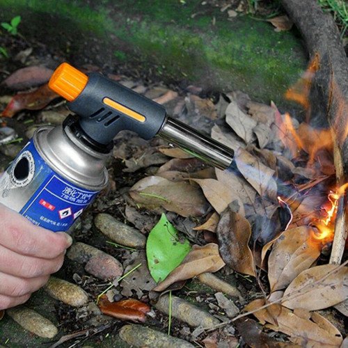

колобок 7 168 Опубликовано 10 февраля, 2020 В 09.02.2020 в 06:50, Alex030569 сказал: Так она работает только если газ не замерз.А если на улице минус 20 и машина стояла,то толку от такой гарелки нет.А так вчера например,то же такой отргревал,сам то в кабине нахожусь,тепло тут. погрей в руках баллон чуток и поджигай Поделиться сообщением Ссылка на сообщение Поделиться на другие сайты
Alex030569 7 392 Опубликовано 11 февраля, 2020 5 часов назад, колобок сказал: погрей в руках баллон чуток и поджигай В минус 20 ? Смешной ты! В такой мороз если взять его из теплой кабины и начать греть им на улице,он через минут 10 уже замерзнет.Повторю-да же если он лежал в теплом месте.А ты говоришь ладошками его прогреть. Поделиться сообщением Ссылка на сообщение Поделиться на другие сайты
rusgg 4 006 Опубликовано 11 февраля, 2020 Да такое чувство что не доходил никто до использования этого баллончика в мороз. 1 Поделиться сообщением Ссылка на сообщение Поделиться на другие сайты
Alex030569 7 392 Опубликовано 11 февраля, 2020 53 минуты назад, rusgg сказал: Да такое чувство что не доходил никто до использования этого баллончика в мороз. Действительно. Поделиться сообщением Ссылка на сообщение Поделиться на другие сайты
rool 782 Опубликовано 11 февраля, 2020 1 час назад, Alex030569 сказал: . ладошками его прогреть. Ладошки и отморозишь. 1 час назад, rusgg сказал: Да такое чувство что не доходил никто до использования этого баллончика в мороз. Ещё как пользовал и в 30 и в 40., писал в этом форуме, но оборжали дилетанты не попадавшие. Повторюсь, всё просто : тёплый баллон пихаем в овчинную шубинку, разжигаем в кабине, перехватываем возле трубки с вентелем и минут 10 есть, Это под 40, а 20 хоть чайник на улице кипяти. Каждую зиму попадается кадр в ветровке и кедах, зла не хватает, матерюсь, но останавливаюсь. 3 Поделиться сообщением Ссылка на сообщение Поделиться на другие сайты
Alex030569 7 392 Опубликовано 11 февраля, 2020 1 час назад, rool сказал: Ладошки и отморозишь. Ещё как пользовал и в 30 и в 40., писал в этом форуме, но оборжали дилетанты не попадавшие. Повторюсь, всё просто : тёплый баллон пихаем в овчинную шубинку, разжигаем в кабине, перехватываем возле трубки с вентелем и минут 10 есть, Это под 40, а 20 хоть чайник на улице кипяти. Каждую зиму попадается кадр в ветровке и кедах, зла не хватает, матерюсь, но останавливаюсь. Мёрзнет и в -20. Но есть хороший метод,что избежать этого-сам балон ложится во внутренний карман или в рукавицу/шубенку и соединяется при помощи шланга с горелкой.Вот хорошее видео. Состав газовой смеси Эффективность расхода газа и сама возможность работы горелки напрямую зависит от температуры его использования. Длительное время состав газовой смеси не позволял горелкам корректно работать в условиях низких температур, т.к. при охлаждении газ сжимается и перестаёт эффективно испаряться через открытый клапан. Ситуация изменилась только в 1986 году, когда компания MSR выпустила баллоны, содержащие газовую смесь из изобутана, пропана и бутана. Все газы в ней имеют разную температуру кипения, поэтому позволяют горелке эффективно работать в широком диапазоне температур (вплоть до -15°C, в зависимости от чистоты топлива). 1 Поделиться сообщением Ссылка на сообщение Поделиться на другие сайты
