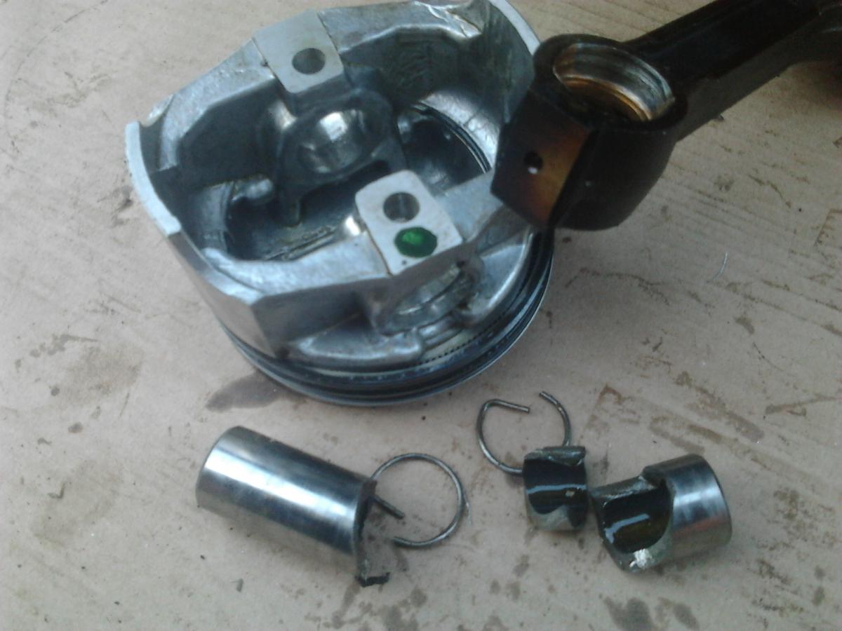

Michel135 0 Опубликовано 21 июля, 2015 Здарово всем подскажите пожалуйста по моей проблеме??? Месяц назад сделали капиталку по причине стука в двигателе ( как выяснилось в третьем поршне палец расшатался) поменяли поршневую, вкладыши, не проехав 10 тысяч км. появляется похожий характерный стук но уже более резкий, вскрываю и во втором цилиндре такая картина (смотрите фото) палец на пополам. Поделиться сообщением Ссылка на сообщение Поделиться на другие сайты
TAD 387 Опубликовано 21 июля, 2015 Michel135, Скорее всего проблема в смазке пальца. Судя по фото произошло заклинивание его в верхней головке шатуна. При сборке продувались каналы для масла в шатунах? п.с. сейчас в "жбан"получу за такое сообщение. Поделиться сообщением Ссылка на сообщение Поделиться на другие сайты
volgist 1 060 Опубликовано 21 июля, 2015 Michel135, Скорее всего проблема в смазке пальца. Судя по фото произошло заклинивание его в верхней головке шатуна. При сборке продувались каналы для масла в шатунах? п.с. сейчас в "жбан"получу за такое сообщение.Были пальцы с буртиком посередине внутренней проточки они ломались аккурат до первой замены масла. Брак Поделиться сообщением Ссылка на сообщение Поделиться на другие сайты
TAD 387 Опубликовано 21 июля, 2015 Были пальцы с буртиком посередине внутренней проточки они ломались аккурат до первой замены масла. Бракна фото слом не по середине пальца. И на обломках не видно буртика.Видел я такие пальцы в продаже. Но сам не сталкивался. И еще вопрос Michel135, "прихвата" поршня нет в блоке? Поделиться сообщением Ссылка на сообщение Поделиться на другие сайты
volgist 1 060 Опубликовано 21 июля, 2015 на фото слом не по середине пальца. И на обломках не видно буртика.Видел я такие пальцы в продаже. Но сам не сталкивался. ..Буртик как раз в левой половине мог остаться, там и на сломе стенка вроде как потолще, видно плохо Поделиться сообщением Ссылка на сообщение Поделиться на другие сайты
Максим Павлович 123 Опубликовано 21 июля, 2015 З/ч какого производителя использовал? Поделиться сообщением Ссылка на сообщение Поделиться на другие сайты
Michel135 0 Опубликовано 22 июля, 2015 Запчасти покупал не я, про них сказать ничего не могу, но по ходу получился гидроудар во втором цилиндре, масло с кремовым оттенком как будто антифриз попал в картер хотя на щупу во время стука не было никаких следов. Сегодня колено отдал под расточку. ТОЛЬКО НЕ ЯСНА ПРИЧИНА как и где протек антифриз, как вариант может плохая протяжка головки??? Либо правда не качественные запчасти.??? Поделиться сообщением Ссылка на сообщение Поделиться на другие сайты
