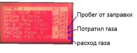

rusgg 4 003 Опубликовано 10 января, 2013 (изменено) http://www.gazland.r...products_id=660 вот че интересно -_-так он работает с штатным поплавком,который как раз и не работает толком бк литр в литр расход показывает Изменено 10 января, 2013 пользователем rusgg Поделиться сообщением Ссылка на сообщение Поделиться на другие сайты
газель2005 2 768 Опубликовано 10 января, 2013 (изменено) Да вроде сколько езжу,нормально робит.Правда всегда только на фирменных заправках заправляюсь,там у них фильтры стоят и сборники для кондесата.А еще конденсат хорошо в бензин лить ^_^ Изменено 10 января, 2013 пользователем газель2005 Поделиться сообщением Ссылка на сообщение Поделиться на другие сайты
rusgg 4 003 Опубликовано 10 января, 2013 фирмы это круче чем шарашкины конторы? Поделиться сообщением Ссылка на сообщение Поделиться на другие сайты
газель2005 2 768 Опубликовано 10 января, 2013 подключил к форсунке? какая именно модель бортовика Поделиться сообщением Ссылка на сообщение Поделиться на другие сайты
rusgg 4 003 Опубликовано 10 января, 2013 подключил к форсунке? какая именно модель бортовикада они вроде все такие картинки дают это скат 2, подключен по к-лине , спидометр и вроде все считает расход топлива вроде по дмрв (методом тыка определил), при переключении на газ коректирует расход ( сам ставиш на сколько, я по газпрому тарировал) 1 Поделиться сообщением Ссылка на сообщение Поделиться на другие сайты
БРОДЯГА74 5 863 Опубликовано 10 января, 2013 подключил к форсунке? какая именно модель бортовикаЛюбой, откорректируй по факту, и всё! Они считают по времени открытия форсунки! Поделиться сообщением Ссылка на сообщение Поделиться на другие сайты
rusgg 4 003 Опубликовано 10 января, 2013 Любой, откорректируй по факту, и всё! Они считают по времени открытия форсунки!нет думаю всетаки по дмрв по тому что когда с помощью эбу гбо добавляю газа (коректирую карту в сторону увеличения) , расход по бк резко уменьшается Поделиться сообщением Ссылка на сообщение Поделиться на другие сайты
