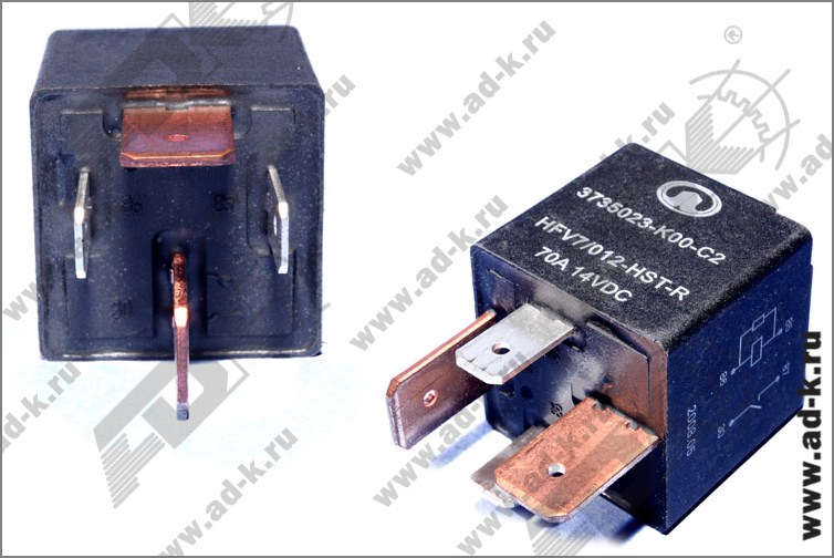

Ebgen123 1 Опубликовано 12 августа, 2013 Доброго времени суток дорогие форум-чане! Я счастливый обладатель Газели 2705 с двигателем 4216 евро 3. Проблемы обсуждаемые в этой главе мне знакомы. Дерганье двигателя происходит из-за временного отключения бензонасоса а происходит это так (провода идут на реле которое находится за кожухом со временем контакты реле окисляются вне зависимости от пробега и релюхи не срабатывают) самое обидное что грешишь на детали и их меняешь теряешь деньги и время на диагностику а в итоге старый дед во дворе говорит милок а релешки ты проверял небось зазеленели. Проверьте все три реле под кожухом над двигателем обратив внимание на контакты. Окисел меди зеленый и в зависимости от температуры может пропускать ток а может стать диэлектриком. Из своего опыта машина не заводится на холодную почистил пошевелил релюхи завелась, Двигатель нагрел подкапотное пространство появилиси пробелы в работе бензонасоса и вентилятора охлаждения. Решение проблемы: Покупка четырех контактных реле иностранного производства (подходит от сигнализаций) стоимость в Красоярске 200р. за каждую Российские реле стоят 50р. Релюхи иностранного производства имеют более толстые ножки и не окисляются (наверняка сплав другой а не просто медь.) Всем удачи на дорогах. Поделиться сообщением Ссылка на сообщение Поделиться на другие сайты

Ebgen123 1 Опубликовано 14 августа, 2013 (изменено) Абсолютно с Вами согласен Релюшки не панацея от всех Бед а один из самых распространенных глюков и первый пункт при диагностике неисправностей. Над двигателем Разъем с тремя релюшками Крайняя Правая отвечает за подключение компьютера средняя Бензонасос Левая Привод электромуфты вентилятора и крайней правой без разницы на газу Вы едите или на бензине она отключит мозг на ходу на пол секунды и Всё. Да кстати на стартер идет своя релюшка она находится в правом верхнем углу подкапотного пространства и если из расширительного бачка льется антифриз то может попасть на неё. Разница между Русскими и Иностранными реле ёще в том что иностранные Реле герметичны а наши коробочки с двумя дырками снизу в которые попадает влага. Контакты могут быть нормальными а реле не работает. Для проверки реле необходимо от аккумулятора на кракодилах поднести 12V к боковым контактам реле начнет щелкать а неисправное будит молчать. Изменено 14 августа, 2013 пользователем Ebgen123 Поделиться сообщением Ссылка на сообщение Поделиться на другие сайты
Crady 8 673 Опубликовано 14 августа, 2013 поднести 12V к боковым контактам реле начнет щелкать а неисправное будит молчать.прислать тебе которые щёлкают но не работают?щёлкает это не более чем срабатывает катушка электромагнита. Крайняя Правая отвечает за подключение компьютера сэто главное реле,оно и на остальные питание подаёт Поделиться сообщением Ссылка на сообщение Поделиться на другие сайты
Ebgen123 1 Опубликовано 14 августа, 2013 Ну видите как замечательно Ваши высказывания только подтверждают мною изложенный материал. Вы же не ставите под сомнения что зарубежные релюшки с заливкой надежнее наших отечественных коробочек с двумя дырочками с низу. В идеале конечно хорошо иметь заведомо рабочие релюшки. Но единственный способ который я знаю для их проверки это подать 12V на боковые контакты а мультиметром замерить есть ли эти 12V на верхнем и нижнем контактах. 1 Поделиться сообщением Ссылка на сообщение Поделиться на другие сайты
Crady 8 673 Опубликовано 14 августа, 2013 о единственный способ который я знаю для их проверки это подать 12V на боковые контакты а мультиметром замерить есть ли эти 12V на верхнем и нижнем контактах.если подать на боковые и не будет на силовых контактах,на одном из них питания.то там ему просто не откуда будет взяться.а так смотрят мультиметром сопротивление.напруга может и будет коммутироваться,но если большое сопротивление,то после нагрева просто будет пропадать. 1 Поделиться сообщением Ссылка на сообщение Поделиться на другие сайты
Sprehen Zidoevich 3 Опубликовано 14 августа, 2013 Релюшки - это вариант (и то не очень распространённый) когда пробег уже за тыщ.50. Поделиться сообщением Ссылка на сообщение Поделиться на другие сайты
RIN 108 Опубликовано 14 августа, 2013 Ну вобщемто это не герконы, качество релюшки измеряется не только герметичностью, но и количеством серебра в самих контактах. Взять старые Советские релюхи, вот тогда даааа!! серебра не жалели. Поделиться сообщением Ссылка на сообщение Поделиться на другие сайты
