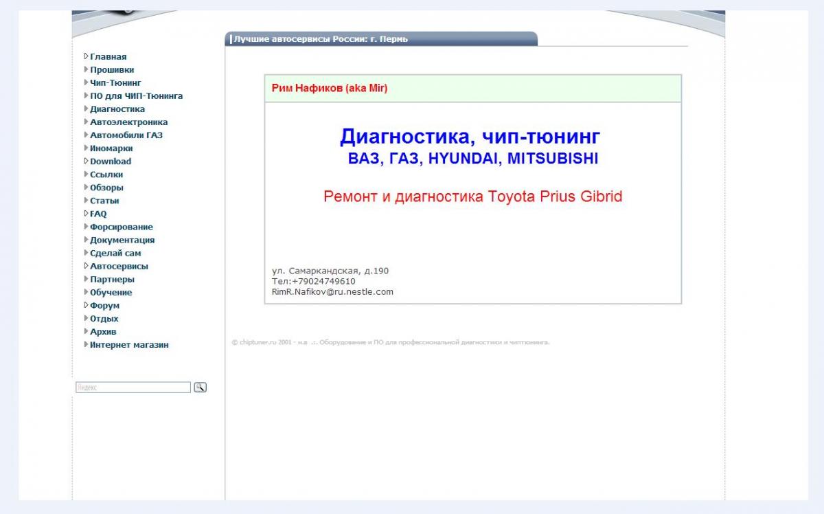

speccy28 5 Опубликовано 28 ноября, 2013 (изменено) ребят кто нибудь есть из перми ? кто нибудь прошивался у этого человека, (подробней на скрине), говорит что поможет не будет провалов.у официалов делать нечего, задрали Изменено 28 ноября, 2013 пользователем speccy28 Поделиться сообщением Ссылка на сообщение Поделиться на другие сайты
