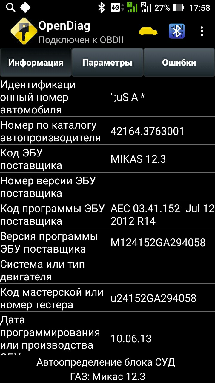

Алексей Ф. 10 183 Опубликовано 15 февраля, 2019 (изменено) У тебя теперь есть запасной блок,отправь его прошивальщикам,пусть перешьют под метан на основе прошивки которая не дергается и отключат пропуски воспламенения и прочие ненужности Е-3Год назад решил осуществить этот план))Отправил ЭБУ на прошивку , через месяц прислали обратно - 92 прошивка залита, вентилятор не включается , фирменный глюк описанный в первом посту темы никуда не делся(( После пары дней терок, ЭБУ поехало СДЕКом обратно за счет прошивальщика.Все лето меня кормили завтраками и рассказывали, что мое ЭБУ , это просто проблема , а не ЭБУ. После настойчивых напоминаний ЭБУ прислали мне в ОКТЯБРЕ с той же самой 92 прошивкой со всеми теми же описанными выше проблемами! Сказать, что я был зол, это не сказать ничего)) Такое впечатление, что ЭБУ тупо пролежало полгода и его обратно отправили! Хотя мне полгода рассказывали, что его вскрывали, чинили и испытывали на разных авто))Потребовал вернуть мои 3000+750 руб. Уговорили опять вернуть ЭБУВ ФЕВРАЛЕ ЭБУ приехало с 58 прошивкой- у меня задергался глаз , когда я подключил ЭБУ и увидел версию проги))Почему не 62 с отключенным лямбда 2 и температурой включения вентилятора на 92С ???!!!Вчера съездил в СПБ , 550 км - около 15 раз передернуло в движении и на холостом((Вентилятор работает, ошибка по второй лямбде пропала, двигатель работает отлично, не считая фирменного глюка .. Изменено 15 февраля, 2019 пользователем Алексей Ф. Поделиться сообщением Ссылка на сообщение Поделиться на другие сайты
газель2005 2 753 Опубликовано 15 февраля, 2019 Почему не 62Почему не 70 ? Поделиться сообщением Ссылка на сообщение Поделиться на другие сайты
Алексей Ф. 10 183 Опубликовано 15 февраля, 2019 Почему не 70 ?Так 62 то у меня проверена на другом ЭБУ, боюсь экспериментов))Чем 70 отличается от 62? Мне нужна поддержка ДФ , нужен контроль пропуска воспламенения.Не нужен 2 лямда зонд, адсорбер и хочется снизить немного температуру включения вентилятора с 95С до 90-92С.Пытался уже прошивать это ЭБУ прошивкой без датчика фазы - тупит мотор, глохнет при переходе на метан (( Но пропуски , перебои пропали с той прошивкой! То есть физически в этом ЭБУ можно убрать описанный в теме глюк!! Поделиться сообщением Ссылка на сообщение Поделиться на другие сайты
Алексей Ф. 10 183 Опубликовано 16 февраля, 2019 Съездил на круг 90 км - два раза передернуло(( Прошивальщик ушел в несознанку, типа прошивка правленная , не должно дергаться !Разве можно доработать прошивку 50-й серии , что бы ушел глюк с перебоями ? Я думал , что поможет только 60-70 версия прошивки на новом софте от октября 2013?У меня похоже ещё июньская прога(( Поделиться сообщением Ссылка на сообщение Поделиться на другие сайты
ADM227 20 Опубликовано 17 февраля, 2019 (изменено) Так 62 то у меня проверена на другом ЭБУ, боюсь экспериментов))Чем 70 отличается от 62? Мне нужна поддержка ДФ , нужен контроль пропуска воспламенения.Не нужен 2 лямда зонд, адсорбер и хочется снизить немного температуру включения вентилятора с 95С до 90-92С.Пытался уже прошивать это ЭБУ прошивкой без датчика фазы - тупит мотор, глохнет при переходе на метан (( Но пропуски , перебои пропали с той прошивкой! То есть физически в этом ЭБУ можно убрать описанный в теме глюк!!Так пусть с второго ЭБУ 62-ю перезапишут вам на второй ЭБУ Изменено 17 февраля, 2019 пользователем ADM227 Поделиться сообщением Ссылка на сообщение Поделиться на другие сайты
Алексей Ф. 10 183 Опубликовано 17 февраля, 2019 ADM227, я имел глупость отправить ЭБУ за 2000 км )) Поделиться сообщением Ссылка на сообщение Поделиться на другие сайты
Алексей Ф. 10 183 Опубликовано 17 февраля, 2019 Я так и просил в октябре - залейте проверенную мной 62 прогу , только отключите в ней 2 лямбду и понизьте температуру включения вентилятора и ВСЕ!Нет они опять заливают не то!Хорошо хоть вентилятор в этот раз включается и двигатель не тупит , как до этого на 92 проге.Смена софта происходит автоматом при смене прошивки ? Или можно на старый софт залить новую в прошивку и перебои останутся ? Почему на 92 проге то же дергался авто? Поделиться сообщением Ссылка на сообщение Поделиться на другие сайты
газель2005 2 753 Опубликовано 17 февраля, 2019 на 92 проге91,93,94 и 98 знаю ,а 92 не знаю :) Поделиться сообщением Ссылка на сообщение Поделиться на другие сайты
Алексей Ф. 10 183 Опубликовано 17 февраля, 2019 газель2005, ну может я путаю немного , суть от этого не меняется - меня ГОД промурыжили за мои же деньги , а там делов то на 15 минут! Поделиться сообщением Ссылка на сообщение Поделиться на другие сайты
Алексей Ф. 10 183 Опубликовано 17 февраля, 2019 Ну вот два раза мне присылали в марте и октябре с одной и той же версией кадибровки заканчивающейся на 92Ещё и вентилятор почему то не включался . Поделиться сообщением Ссылка на сообщение Поделиться на другие сайты
Алексей Ф. 10 183 Опубликовано 17 февраля, 2019 То есть получается мне дважды присылали с 59 прогой ЭБУ и на третий раз залили 58 ? Поделиться сообщением Ссылка на сообщение Поделиться на другие сайты
