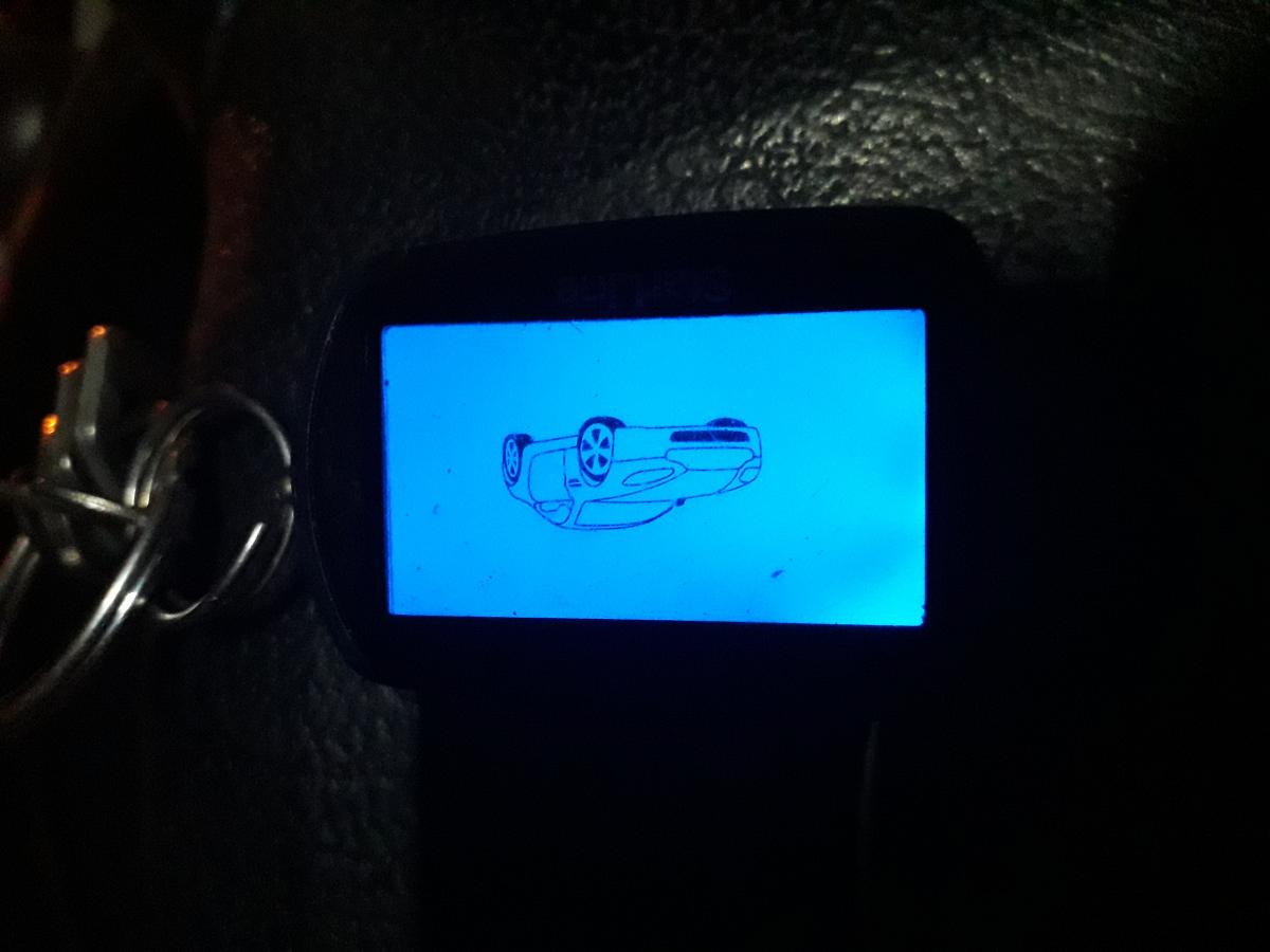

rusgg 4 006 Опубликовано 19 февраля, 2019 Достали брелки старлайн,больше года не живут. Опять какая-то напасть,все работает ,только экран ничего не показывает,зато светиться постоянно Поделиться сообщением Ссылка на сообщение Поделиться на другие сайты

Лёха24 216 Опубликовано 20 февраля, 2019 (изменено) Достали брелки старлайн,больше года не живут.Опять какая-то напасть,все работает ,только экран ничего не показывает,зато светиться постоянноВот что я нашёл в интернете . Вопрос: Утром решил завести машину дистанционно, а брелок ничего не показывает, как будто села батарейка. Заменил. Индикации нет, подсветка горит постоянно. Завел как обычно, посмотрел с окна - завелась. Открывает и закрывает, но на панели пусто, а подсветка все время горит. Чтоб не сажать батарейку, пришлось ее извлечь. Что делать? Решение: Разобрал брелок. Отсоединил блок с антенной. Вставил батарейку в основной блок - на экране все показывает. Отключаю батарейку, подключаю блок с антенной, подключаю батарейку - экран пустой. Сделал эту процедуру 2 раза - не помогло. Теперь сделал так: Отключил батарейку, отсоединил блок с антенной, вставил батарейку - все показывает и, не отключая батарейки, подсоединил блок с антенной. Все заработало!!! Собрал брелок, вставляю батарейку - работает. Проверил 2 раза, для уверенности - все-равно работает!!! Изменено 20 февраля, 2019 пользователем Лёха24 1 Поделиться сообщением Ссылка на сообщение Поделиться на другие сайты
rusgg 4 006 Опубликовано 20 февраля, 2019 Ужас какой-то Поделиться сообщением Ссылка на сообщение Поделиться на другие сайты
