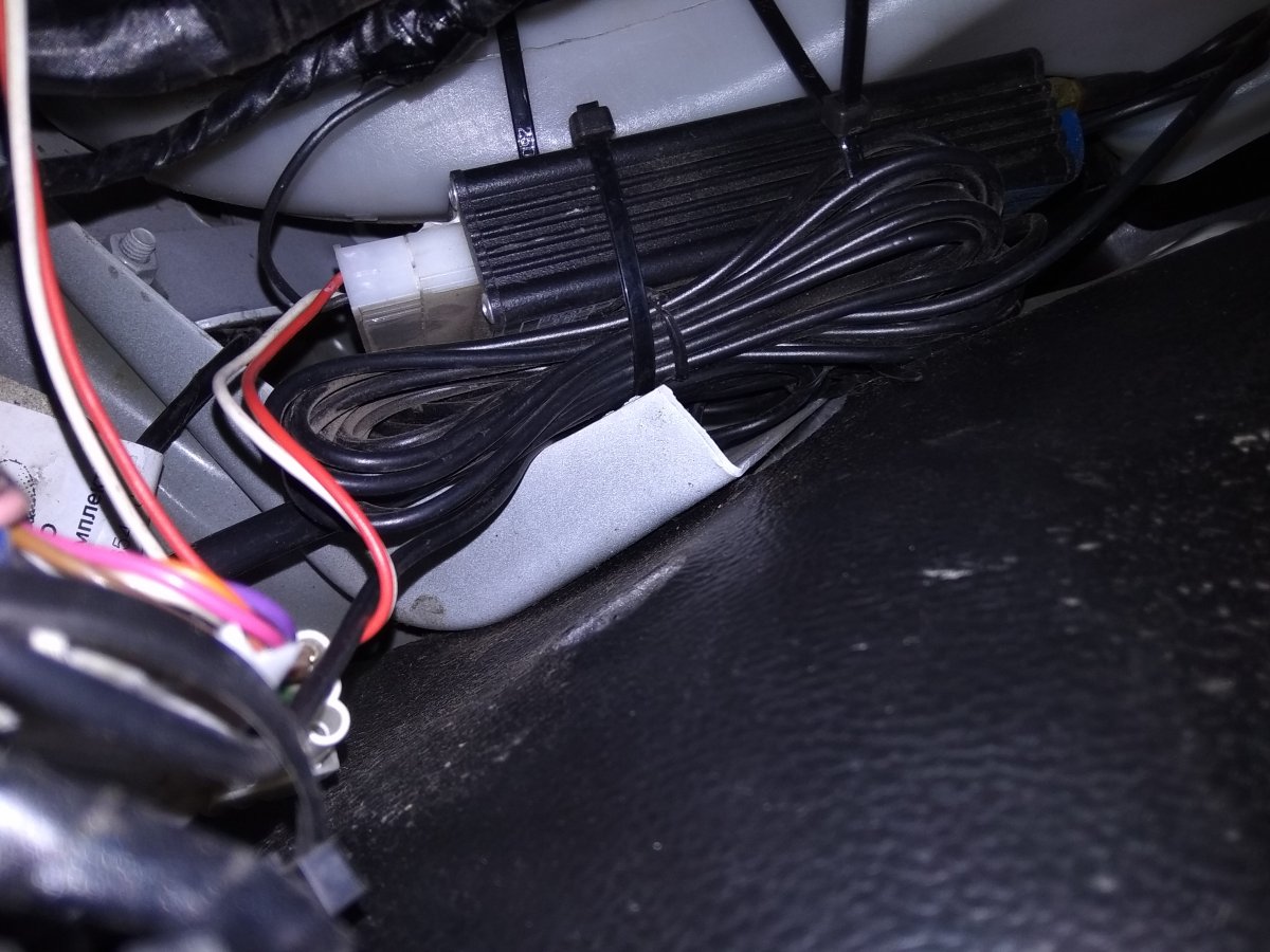

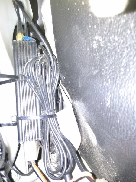

Дмитрий С. 4 Опубликовано 24 января, 2021 Добрый день ребята, может кто знает что это за блок под рулём стоит? Поделиться сообщением Ссылка на сообщение Поделиться на другие сайты
Alex030569 7 033 Опубликовано 24 января, 2021 (изменено) 3 часа назад, Дмитрий С. сказал: Добрый день ребята, может кто знает что это за блок под рулём стоит? Не инвертор ли? Хотя бы маркировку увидеть.На блок сигналки не похоже.Может быть и модуль управления стеклоподъёмниками. Изменено 24 января, 2021 пользователем Alex030569 Поделиться сообщением Ссылка на сообщение Поделиться на другие сайты
Таракан 383 Опубликовано 24 января, 2021 3 часа назад, Дмитрий С. сказал: Добрый день ребята, может кто знает что это за блок под рулём стоит? Похоже на блок GSM или Глонасс. Видно кабель с высокочастотным SMA разъёмом. Там может и сим карта стоять. Конкретно этот блок Терминал ГЛОНАСС\GPS "GALILEOSKY v5.0" Это фигня которая следит за тобой, где ездишь, сколько топлива тыришь. 1 Поделиться сообщением Ссылка на сообщение Поделиться на другие сайты
Дмитрий С. 4 Опубликовано 29 января, 2021 Газель теперь в личном пользовании, способ есть этот глонасс для себя использовать? С организацией где была машина контактов нет. Поделиться сообщением Ссылка на сообщение Поделиться на другие сайты
Crady 8 673 Опубликовано 29 января, 2021 3 часа назад, Дмитрий С. сказал: Газель теперь в личном пользовании, способ есть этот глонасс для себя использовать? С организацией где была машина контактов нет. свою симку ставить,ну и смотреть что за приложение с этой коробочкой работает Поделиться сообщением Ссылка на сообщение Поделиться на другие сайты
Дмитрий С. 4 Опубликовано 30 января, 2021 С симкой вопрос решаемый, а вот приложение как определить? Поделиться сообщением Ссылка на сообщение Поделиться на другие сайты
Crady 8 673 Опубликовано 31 января, 2021 19 часов назад, Дмитрий С. сказал: а вот приложение как определить? посмотреть ЧТО за коробочка,на ней написано,а уж по этим данным найти вообще не проблема Поделиться сообщением Ссылка на сообщение Поделиться на другие сайты
Дмитрий С. 4 Опубликовано 6 февраля, 2021 Спасибо, это глонассовское оборудование, но за него плату надо вносить что бы пользоваться. Может есть тут есть специалист который может проконсультировать как подключится и использовать? Поделиться сообщением Ссылка на сообщение Поделиться на другие сайты
Таракан 383 Опубликовано 6 февраля, 2021 1 час назад, Дмитрий С. сказал: Спасибо, это глонассовское оборудование, но за него плату надо вносить что бы пользоваться. Может есть тут есть специалист который может проконсультировать как подключится и использовать? В личку мне пиши. Поделиться сообщением Ссылка на сообщение Поделиться на другие сайты

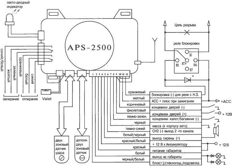

LEhANLEhAN 1 Опубликовано 7 апреля, 2021 Подскажите, как на этой сиге подключить дверные актуаторы? И реле требуется? Поделиться сообщением Ссылка на сообщение Поделиться на другие сайты
vlad75 360 Опубликовано 7 апреля, 2021 Реле встроено в сигналку. Вернее 2. Это 6 проводов левые по схеме. Белый и желтый подключается к актюатору, Синий и зеленый на массу, оранжевый и синий/белый на +12в. 1 1 Поделиться сообщением Ссылка на сообщение Поделиться на другие сайты
