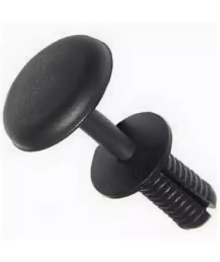

B.V.A 4 684 Опубликовано 19 марта, 2022 @Алексей Ф. , Я не знаю какие у тебя карты стоят.. у себя мохнатки почти сразу поменял (выкинул), на восьмерашные (вроде) зажимные, и забыл.. Поделиться сообщением Ссылка на сообщение Поделиться на другие сайты

Москаль 232 Опубликовано 9 октября, 2022 В 19.03.2022 в 09:32, Алексей Ф. сказал: Клипсы мохнатки как то аккуратно отщелкивает, ни одной не сломал. поубивал бы, все просто: выкручиваем черный флажок, опускаем тягу и к ней прикручиваем привод ЦЗ, ставим тягу на место вместе с ЦЗ (замок при этов висит). Выбираем положение замка (тяга замка вертикально). сам замок вплотную к двери не ставим, я обычно подкладываю https://aliexpress.ru/item/33031794972.html?_ga=2.159809790.256281131.1665305497-1466487877.1648576746&sku_id=12000028186497629&spm=a2g2w.favourites.mywishlist.116.71f34aa65PRsMa после установки всегда сравниваю усилие на флажке и за тягу рукой, в идеале при работе ЦЗ замка слышится легкий удар, а не тяжелое поднимание 1 Поделиться сообщением Ссылка на сообщение Поделиться на другие сайты
