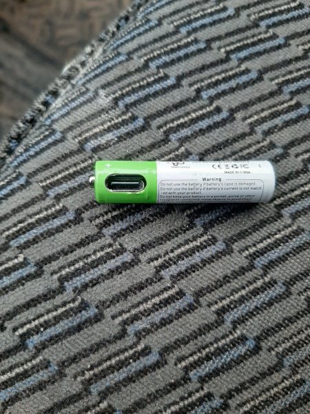

lostmedia 360 Опубликовано 20 ноября, 2023 1 час назад, Alex030569 сказал: У меня на легковой замена батарейки каждый месяц. Такие аккумуляторы ставлю, 1,5 в. 1 Поделиться сообщением Ссылка на сообщение Поделиться на другие сайты
Alex030569 7 033 Опубликовано 20 ноября, 2023 17 минут назад, lostmedia сказал: Такие аккумуляторы ставлю, 1,5 в. Цена? Есть ли смысл? Батарейку за какое время съедает? Поделиться сообщением Ссылка на сообщение Поделиться на другие сайты
вилли 989 Опубликовано 20 ноября, 2023 33 минуты назад, lostmedia сказал: Такие аккумуляторы ставлю, 1,5 в. Что за окошко?Диод,показывающий степень разряда? Поделиться сообщением Ссылка на сообщение Поделиться на другие сайты
Alex030569 7 033 Опубликовано 20 ноября, 2023 5 минут назад, вилли сказал: Что за окошко?Диод,показывающий степень разряда? Наверное зарядное гнездо. Поделиться сообщением Ссылка на сообщение Поделиться на другие сайты
PanDiman 1 904 Опубликовано 20 ноября, 2023 у этих аккумуляторов емкость небольшая Поделиться сообщением Ссылка на сообщение Поделиться на другие сайты
соболевич 2 088 Опубликовано 20 ноября, 2023 3 часа назад, Vadim _vi сказал: У меня встал вопрос -- Почему со стороны водителя не работает электрозамок? Справа нормально открывает и закрывает, а слева нет . Кто что посоветует. Если замок работает , то возможно винт на тяге отвернулся.там все просто, сними обшивку поймешь. 3 часа назад, Alex030569 сказал: Я бы прыгал от счастья.У меня на легковой замена батарейки каждый месяц. Покупаю в фикс прайсе батарейки - хватает ровно на 2 месяца и неделю , с обратной связью Старлайн. 3 минуты назад, PanDiman сказал: у этих аккумуляторов емкость небольшая Это не вариант для сигналки.Лучше дешевые батарейки. Поделиться сообщением Ссылка на сообщение Поделиться на другие сайты
lostmedia 360 Опубликовано 20 ноября, 2023 1 час назад, Alex030569 сказал: зарядное гнездо. Да, типа С. 13 минут назад, PanDiman сказал: у этих аккумуляторов емкость небольшая Мне хватает, если сядет, можно и в машине зарядить. 1 Поделиться сообщением Ссылка на сообщение Поделиться на другие сайты
Alex030569 7 033 Опубликовано 20 ноября, 2023 41 минуту назад, lostmedia сказал: Да, типа С. Мне хватает, если сядет, можно и в машине зарядить. Если сядет,надо сперва как то машину открыть,что бы потом зарядить. Поделиться сообщением Ссылка на сообщение Поделиться на другие сайты
