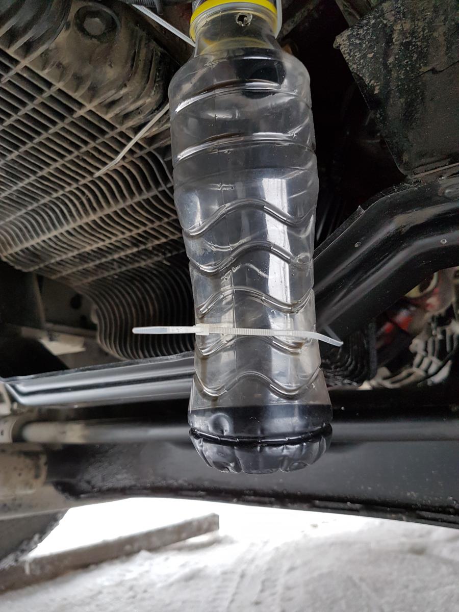

Aleks-r 35 Опубликовано 13 ноября, 2016 Ну вот и меня коснулась проблема...На 100 тыс выгнало масло с сапуна. За 1500 км 3 л, перед поездкой на север проверил уровень . Уже на севере обнаружил что балка , рама и т.д в масле, долил масло, вошло 3 л. . Приехал домой, где то по дороге ещё 1 л. схавала. Сегодня подвязал к сапуну пласт. бутылку. Собственно проехал 40 км при скорости 60-80 км.ч , масло где то с чайную ложку вылетело и 60 км уже на побыстрее 80-100 км.ч , масло вылетело гораздо больше ( фото) . Какие мысли парни , кольцам пинзес пришёл, у кого как было ? Поделиться сообщением Ссылка на сообщение Поделиться на другие сайты
RA3QBJ 586 Опубликовано 13 ноября, 2016 Какие мысли парни , кольцам пинзес пришёлЧто гадать то вскрытие покажет , с такими экспериментами наверно и гильзовать придётся. Поделиться сообщением Ссылка на сообщение Поделиться на другие сайты
Aleks-r 35 Опубликовано 13 ноября, 2016 с такими экспериментами наверно и гильзовать придётся.С какими экспериментами ? Что проехал 100 км с бутылкой или что с севера вернулся..? Поделиться сообщением Ссылка на сообщение Поделиться на другие сайты
Paguk 289 Опубликовано 17 ноября, 2016 Кольцо сломало вот и вся причина и даже могу сказать в каком ;) в третьем сто % Поделиться сообщением Ссылка на сообщение Поделиться на другие сайты

Aleks-r 35 Опубликовано 18 ноября, 2016 я не пугаю я точно знаю по опыту и то что в третьем сломано тоже знаю не по наслышкеБыл прав кольца сломаны , но не только во втором , но и в третьем! Естественно задиры, блок под замену, гильзовать не стал т.к. удалось купить новый за 40 руб. Ну сразу и вкладыши поменяю и поршня приговорили. Вообщем будет новый двигун...почти :mellow: . Одно в толк не возьму от чего ? Пробег 100 тыс. По диагностике перегревов в памяти критичных не было, было зафиксировано не продолжительное поднятие до 98 гр. Масло Мобил, фильтра оригинал, оборотов выше 3000 не когда не было, скорость 80 -90 . Просто хочу понять что может быть , чтоб снова не попасть в такую блуду ! Поделиться сообщением Ссылка на сообщение Поделиться на другие сайты
rusgg 4 006 Опубликовано 18 ноября, 2016 Говорят корпус фильтра не надежный Воздушного Поделиться сообщением Ссылка на сообщение Поделиться на другие сайты
Aleks-r 35 Опубликовано 18 ноября, 2016 Говорят корпус фильтра не надежныйВоздушногоТоже на это грешу! Моторист говорит "НАВЕРНОЕ ПЫЛЕВОЙ ИЗНОС" , но тогда почему в 1 и 4 цилиндрах как новое? Поделиться сообщением Ссылка на сообщение Поделиться на другие сайты
Paguk 289 Опубликовано 18 ноября, 2016 Есть какой-то косяк у этого ДВС постоянно проблемы с третьим цилиндром. То кольца то вкладыша именно в третьем. Спрашивал у многих у всех проблемы были с третьим горшком Поделиться сообщением Ссылка на сообщение Поделиться на другие сайты
