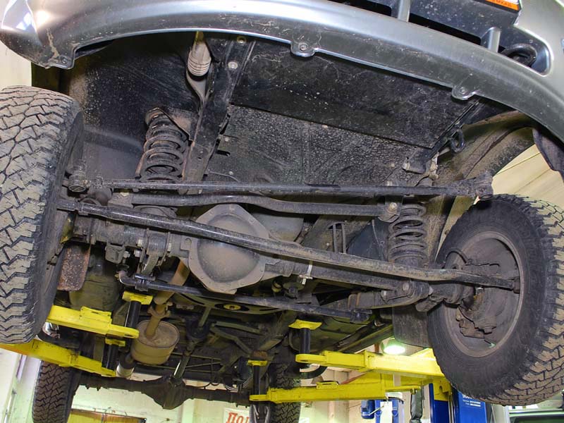

 MrFajoy че за машина на фото,открой тайну.

вот че это такое ..хорошо забытое ...
вот ссылка кому интересно... :)
http://volga-gaz.ru/about/?url=15

cazemir
Другой формы и привод закрыт ШОПК.
я его то-же не видел с низу но точно помню с права там редуктор)))

3bf2630f2cbe5bcdc61c02271c32b3a3.jpgВот сделали бы так и все вопросы бы закончались
Вот почему бы им на соболь такой мост не поставить в месте с пружинами я даже доплатить согласен.Хотя бы как опцию предлагали  бы что ли,ведь все сделано и придумано уже,ааа...блин. :blink:  :blink:  :(  <_< !!!!!

cazemir
посмотрел, что понравилось так это пружины там

В случае неудачи попадёшь на покупку переднего моста,с тормозами проблемы возникают,либо ставить уазовские барабаны,либо покупать переходные план-шайбы под соболячьи суппорта,удлиннять полуоси,в общем не бюджетно.
Ну это спорно конечно насчёт того что не бюджетно и не безопасно,если взять за основу уазовский мост с буханки(колхозный) бу можно найти за 5 т.р. преходники для перечулковки можно заказать у токоря 3-4 т.р. за пару плюс переходник со шлицами для кардана внутреннего 1-2 т.р плюс набор план шайб для установки соболиного тормозного диска 2 шт 3.5 т.р ну и свои работы в счёт не будем вписывать такие как перечулковка и т.п.Ну и ещё понадобится корпус редуктора волговского моста, с требухой отдельно уже газелевский диф и главная пара вот и все переделки,а насчет надёжности так и заводские мосты ломались фото в сети есть лопались пополам это да.

Дмитрий_83
Гемморойно это всё,поэтому решили пойти по пути наименьшего сопротивления,и свести к минимуму количество оригинальных деталей,чтоб данный узел был ремонтопригоден в любых условиях.Я как то раз перечулковывал уазкин мост,так ну его на фиг)))

MrFajoy
Поделись инфой ;)
