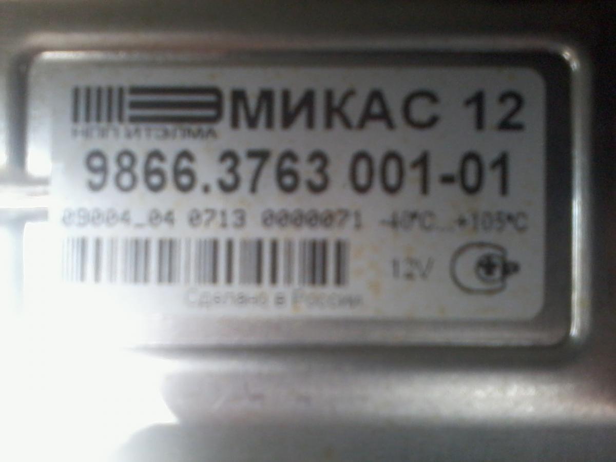

Алексей Ф. 11 122 Опубликовано 11 октября, 2013 729,куда пропал дружище? Наверное тачку протягиваешь? ))) Посмотри пожалуйста маркировку ЭБУ - 12,3 или 12,4?Перебои в работе мотора есть при движении по трассе? Поделиться сообщением Ссылка на сообщение Поделиться на другие сайты
729 117 Опубликовано 11 октября, 2013 729,куда пропал дружище? Наверное тачку протягиваешь? ))) Посмотри пожалуйста маркировку ЭБУ - 12,3 или 12,4?Перебои в работе мотора есть при движении по трассе? работа прёт пока езжу на старой с утра каждый день заказ с тремя пассажирами,завтра за номерами,маркировку посмотрю завтра,перебои на холостых аж в кабине сидеть противно,манометра нет, вкручу кислородный Поделиться сообщением Ссылка на сообщение Поделиться на другие сайты
газель2005 2 815 Опубликовано 12 октября, 2013 Прошивка на блоке какая написана? Поделиться сообщением Ссылка на сообщение Поделиться на другие сайты
bz82 80 Опубликовано 12 октября, 2013 манометра нет, вкручу кислородныйА зачем? Если у тебя показывает количество топлива, то значит где то он есть, просто газовцы походу куда то не косячный ОМВЛовский поставили, а нормальный.При переключении с газа на бензин при езде разница большая? Поделиться сообщением Ссылка на сообщение Поделиться на другие сайты
729 117 Опубликовано 12 октября, 2013 Прошивка на блоке какая написана?микас12 9866.3763 001-01А зачем? Если у тебя показывает количество топлива, то значит где то он есть, просто газовцы походу куда то не косячный ОМВЛовский поставили, а нормальный.При переключении с газа на бензин при езде разница большая?разницы не заметил Поделиться сообщением Ссылка на сообщение Поделиться на другие сайты
газель2005 2 815 Опубликовано 12 октября, 2013 ниже что написанно Поделиться сообщением Ссылка на сообщение Поделиться на другие сайты
Вовик 872 Опубликовано 12 октября, 2013 микас12 9866.3763 001-01разницы не заметилЧто на бензине что на метане не едет Поделиться сообщением Ссылка на сообщение Поделиться на другие сайты
729 117 Опубликовано 12 октября, 2013 (изменено) ниже что написанно извиняюсь за качество,фотографировал на калькуляторЧто на бензине что на метане не едетвообще не едет, моя старушка по сравнению с ней гоночный болид . получил номера 730 Изменено 12 октября, 2013 пользователем 729 Поделиться сообщением Ссылка на сообщение Поделиться на другие сайты
Вовик 872 Опубликовано 12 октября, 2013 вообще не едет, моя старушка по сравнению с ней гоночный болид . получил номера 730Я сам когда с 405 пересел на 4216 офигел как она не едет,год почти привыкал,потом перепрошился и машина поехала значительно резвее,но до 405 всеровно не дотягивает. Поделиться сообщением Ссылка на сообщение Поделиться на другие сайты
