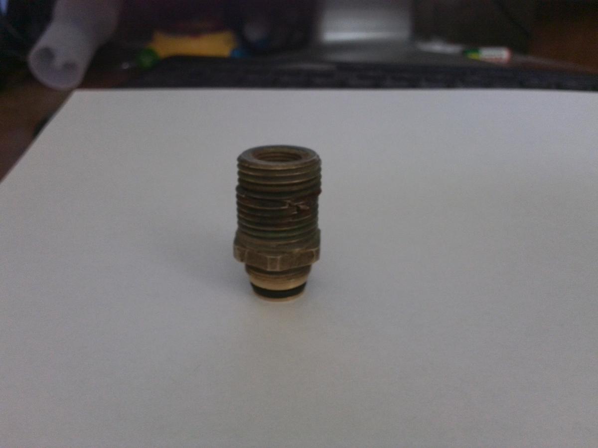

Сегодня приехал домой,вылез из кабины,слышу шипит и газом пахнет .post-9703-0-22515600-1395417537_thumb.jpg
729
Алексей Ф.
Дефект литья или перетянули при сборке? Починил ?
729
заказал у газовщиков,жду вторника ,езда на бензине как "серпом по ."
729
ещё звонил в автогаз думал по гарантии поменяют ,сказали приезжайте закажем,когда привезём вообще сказать не можем.в общем дешевле самому купить
