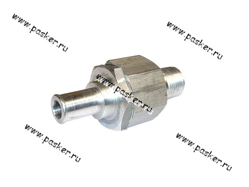

Toyota007 2 890 Опубликовано 11 февраля, 2012 спасиб, газель 2705 двигптель 406. да, точно бензин, так как засунул в вакумник тряпку..её потом поджог-горит) А на каких именнно шлангах?? Есть толстый шланг от двигателя до вакуума.Вот на нем или пластиковый клапан или металлический под ключ. Поделиться сообщением Ссылка на сообщение Поделиться на другие сайты
mazahaka 0 Опубликовано 11 февраля, 2012 ага, тоестьэто тот каторый на коллекторе? Поделиться сообщением Ссылка на сообщение Поделиться на другие сайты
Toyota007 2 890 Опубликовано 11 февраля, 2012 ага, тоестьэто тот каторый на коллекторе? Я не помню как на 405.У нас на умз их два,один на коллекторе второй на вакууме.На вакууме должен быть обязательно.Держиться только за счет резинки.На морозе выдергивай аккуратно.Резинку можно порвать.Он или такой! или такой! Поделиться сообщением Ссылка на сообщение Поделиться на другие сайты
mazahaka 0 Опубликовано 11 февраля, 2012 как на первой картинке у мня. он новый рабочий.. а может быть проблема в карбюраторе-может в обратку дает? Поделиться сообщением Ссылка на сообщение Поделиться на другие сайты
Toyota007 2 890 Опубликовано 11 февраля, 2012 как на первой картинке у мня. он новый рабочий.. а может быть проблема в карбюраторе-может в обратку дает? Я тут чего распинаюсь?Клапан и служит,что вы в обратку не было!!!!! :lol: Поделиться сообщением Ссылка на сообщение Поделиться на другие сайты
mazahaka 0 Опубликовано 11 февраля, 2012 не пойму если он всасывает как бензин может попасть по трубке через коллектор в вакум? Поделиться сообщением Ссылка на сообщение Поделиться на другие сайты
Toyota007 2 890 Опубликовано 11 февраля, 2012 (изменено) не пойму если он всасывает как бензин может попасть по трубке через коллектор в вакум? При глушении мотора!Двигатель немного может в обратку проворачиваться.Вот поршня и толкают пары во всё.В том числе и в вакуум.Для этого и ставиться обратный клапан.Больше этот клапан не для чего не нужен!!!!1. Требование к участникам данного раздела: Заполненный профиль. При невыполнении этого правила посты сносятся в "Курилка" или удаляются без возвратно, по усмотрению модераторов Изменено 11 февраля, 2012 пользователем Toyota007 Поделиться сообщением Ссылка на сообщение Поделиться на другие сайты
mazahaka 0 Опубликовано 11 февраля, 2012 а это про клапан на коллекторе или на вакуме? спасибо Поделиться сообщением Ссылка на сообщение Поделиться на другие сайты
Toyota007 2 890 Опубликовано 11 февраля, 2012 а это про клапан на коллекторе или на вакуме? спасибо :lol: :lol: :lol: Раньше был один теперь два!!!!Сейчас считают,что одного мало!И то и другой работаю одинаково. Поделиться сообщением Ссылка на сообщение Поделиться на другие сайты
