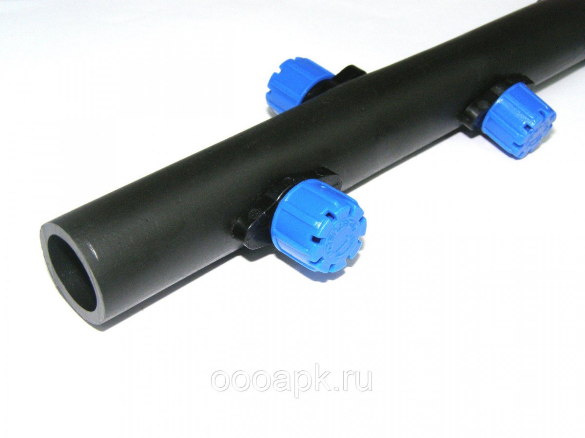

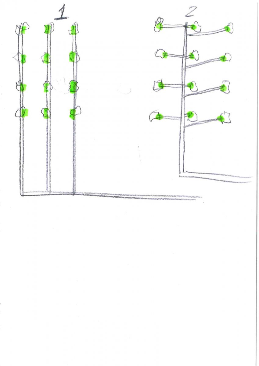

ZAN57 3 474 Опубликовано 6 апреля, 2021 Я называю эти 2 схемы параллельного распределения, где в трубе большого диаметра везде одинаковое давление и все форсунки имеют примерно одинаковый доступ к воде... что то типа рампы бензиновой. А бывают еще системы последовательного распределения, где все форсунки нанизываются чз тройнички на тонкие трубки. Типа как на этом рисунке. До конца трубки давление почти не доходит. Поделиться сообщением Ссылка на сообщение Поделиться на другие сайты
serj5 234 Опубликовано 6 апреля, 2021 2 минуты назад, ZAN57 сказал: Я называю эти 2 схемы параллельного распределения, где в трубе большого диаметра везде одинаковое давление и все форсунки имеют примерно одинаковый доступ к воде... что то типа рампы бензиновой. А бывают еще системы последовательного распределения, где все форсунки нанизываются чз тройнички на тонкие трубки. Типа как на этом рисунке. До конца трубки давление почти не доходит. Это уже не капельный полив, у меня в конце на видео в этой теме полив туман, там типа эластичный шланг 40 мм с отверстиями напорный похож. Поделиться сообщением Ссылка на сообщение Поделиться на другие сайты
ZAN57 3 474 Опубликовано 6 апреля, 2021 (изменено) 30 минут назад, serj5 сказал: Я такую купил, ленты на 2 года от силы https://aliexpress.ru/item/32956114764.html?spm=2114.13010708.0.0.67a333edNG1UOI&_ga=2.196283564.180188438.1617031897-1521259552.1616925334 Как у тебя с Г- образными иглами втыкаемыми в землю не плохо, считаю только один недостаток- не видно капает или нет, и не регулируется дебет каждой капельницы. Самый лучший вариант- на концах трубочек не иглы а регулируемые форсунки. Вот во многих городах можно купить самовывозом такие форсунки за 8 руб, но только не в Че. Меня это раздражает. В Ёбурге это на ул. Походной 80, компания АПК. Вроде всего 200км, но не поедешь же из-за этого. если бы по работе ехать попутно... 21 минуту назад, serj5 сказал: Это уже не капельный полив, у меня в конце на видео в этой теме полив туман, там типа эластичный шланг 40 мм с отверстиями напорный похож. Я условно снял это фото из инета, именно из товаров капельного полива. Да, на конце распылитель, но при малом давлении он капает, и регулируется. У меня в огороде таких пара штук. И обрати внимание- она не на быстросъеме 20-40мм для тумана от давления приличного, а на тройничке масенького сечения5мм - именно для капельного полива. Челябинские мужики, в Ёбург никто не едет в ближайшее время? Изменено 6 апреля, 2021 пользователем ZAN57 Поделиться сообщением Ссылка на сообщение Поделиться на другие сайты

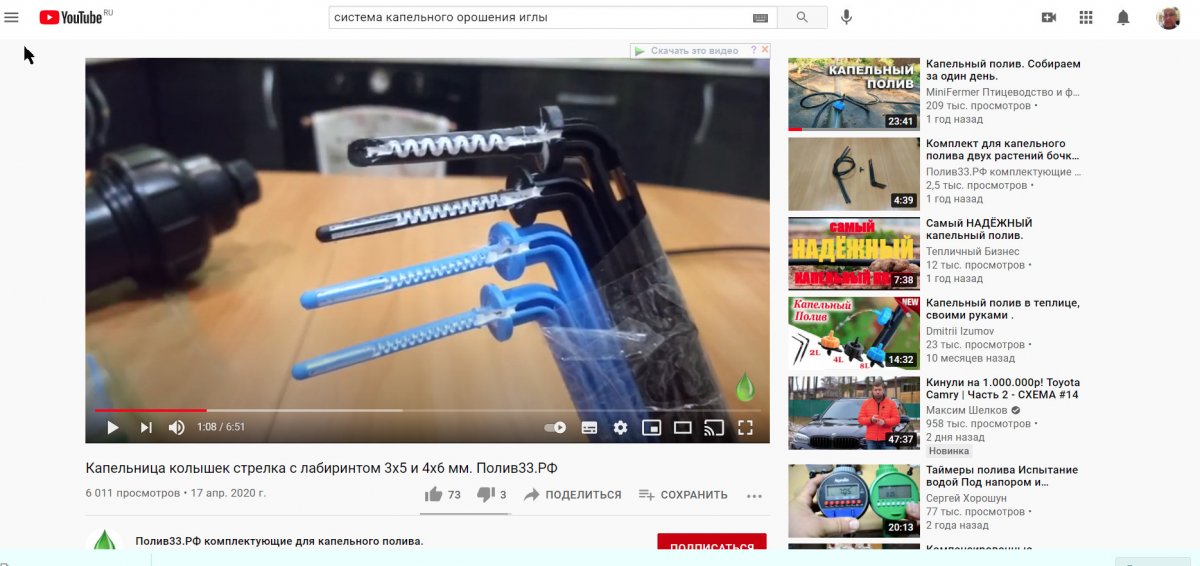

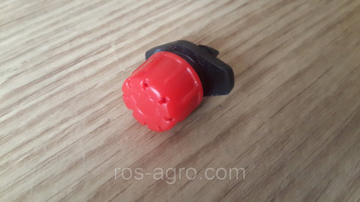

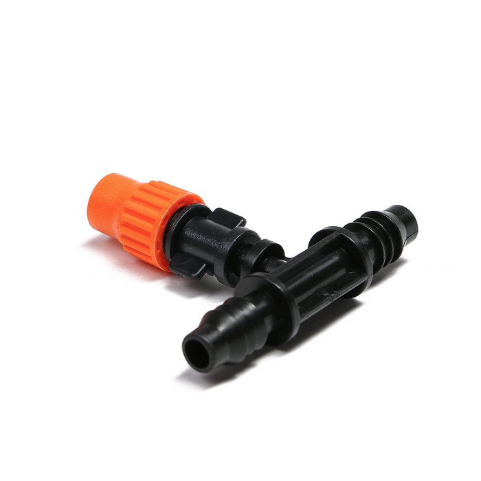

serj5 234 Опубликовано 6 апреля, 2021 1 час назад, ZAN57 сказал: Как у тебя с Г- образными иглами втыкаемыми в землю не плохо, считаю только один недостаток- не видно капает или нет, и не регулируется дебет каждой капельницы. Самый лучший вариант- на концах трубочек не иглы а регулируемые форсунки. Вот во многих городах можно купить самовывозом такие форсунки за 8 руб, но только не в Че. Меня это раздражает. В Ёбурге это на ул. Походной 80, компания АПК. Вроде всего 200км, но не поедешь же из-за этого. если бы по работе ехать попутно... Пока не пользовался, в этом году проблемы с заменой тазобедренного, но по отзывам Г- образные иглы намного лучше лент и регулируются. 1 час назад, ZAN57 сказал: Я условно снял это фото из инета, именно из товаров капельного полива. Да, на конце распылитель, но при малом давлении он капает, и регулируется. У меня в огороде таких пара штук. И обрати внимание- она не на быстросъеме 20-40мм для тумана от давления приличного, а на тройничке масенького сечения5мм - именно для капельного полива. Челябинские мужики, в Ёбург никто не едет в ближайшее время? Такой полив видел в парке Парадиз в Крыму, поливают деревья, кустарники и т.д. Поделиться сообщением Ссылка на сообщение Поделиться на другие сайты
ZAN57 3 474 Опубликовано 7 апреля, 2021 А где регулировка на иглах? По- моему там прямоток. Разве что куда 4 шланга надеваются... похожа на форсунку, только вместо выхода капель патрубки для шлангов. Наверное этот узел и регулируется? Но только сразу 4 иглы тогда... Я бы на иглы согласился, жаль только не видишь как льют и сколько. И у меня грунт такой дренирующий, снизу щебень, что во время полива ложишь шланг, льётся приличным напором, а чз несколько часов, или сутки, если забыть, то под концом шланга мокрое пятно 10*10см, а вокруг сухо. И на глубину откапываешь, так и идёт мокрым цилиндром вертикально, а вокруг сухо. В верхний слой в тепличке постоянно добавляем сапропель и конский навоз, чтобы хотя бы на 30-40см вокруг мокро становилось, куда расходятся корни. Поэтому тут лучше капельный, но поверхностный полив. Вот нашёл где купить формы для плитки, цена 98- 100- 120- 135 руб в основном. Жаль нет моей любимой- "булыжник" Поделиться сообщением Ссылка на сообщение Поделиться на другие сайты
ZAN57 3 474 Опубликовано 7 апреля, 2021 (изменено) Выписал на Али100шт форсунок за 575 руб. Странно, оплата происходит без моего подтверждения- набрал номер карты, CVC, жду СМС, а мне сообщают что я успешно оплатил. Нафиг такую оплату. Только надежды особо нет, я чз зятя уже больше года не могу с 3й попытки получить солнечные трекеры…. Изменено 7 апреля, 2021 пользователем ZAN57 Поделиться сообщением Ссылка на сообщение Поделиться на другие сайты
serj5 234 Опубликовано 7 апреля, 2021 2 часа назад, ZAN57 сказал: А где регулировка на иглах? По- моему там прямоток. Разве что куда 4 шланга надеваются... похожа на форсунку, только вместо выхода капель патрубки для шлангов. Наверное этот узел и регулируется? Но только сразу 4 иглы тогда... Я бы на иглы согласился, жаль только не видишь как льют и сколько. И у меня грунт такой дренирующий, снизу щебень, что во время полива ложишь шланг, льётся приличным напором, а чз несколько часов, или сутки, если забыть, то под концом шланга мокрое пятно 10*10см, а вокруг сухо. 2 часа назад, ZAN57 сказал: Как я понял диаметр форсунок выбираешь больше, меньше на других сайтах. Форсунки бывают на 1, 2 и 4 разводки, а почва у нас аналогичная 1 метр, дальше тырса, сколько не лей уходит, море раньше было. Скважины по 40 метров И на глубину откапываешь, так и идёт мокрым цилиндром вертикально, а вокруг сухо. В верхний слой в тепличке постоянно добавляем сапропель и конский навоз, чтобы хотя бы на 30-40см вокруг мокро становилось, куда расходятся корни. Поэтому тут лучше капельный, но поверхностный полив. Вот нашёл где купить формы для плитки, цена 98- 100- 120- 135 руб в основном. Жаль нет моей любимой- "булыжник" У нас больше пластушкой стелят 100-150 м2 2 часа назад, ZAN57 сказал: 59 минут назад, ZAN57 сказал: Выписал на Али100шт форсунок за 575 руб. Странно, оплата происходит без моего подтверждения- набрал номер карты, CVC, жду СМС, а мне сообщают что я успешно оплатил. Нафиг такую оплату. Только надежды особо нет, я чз зятя уже больше года не могу с 3й попытки получить солнечные трекеры…. Сейчас до 1000 без СМС оповещения. Поделиться сообщением Ссылка на сообщение Поделиться на другие сайты

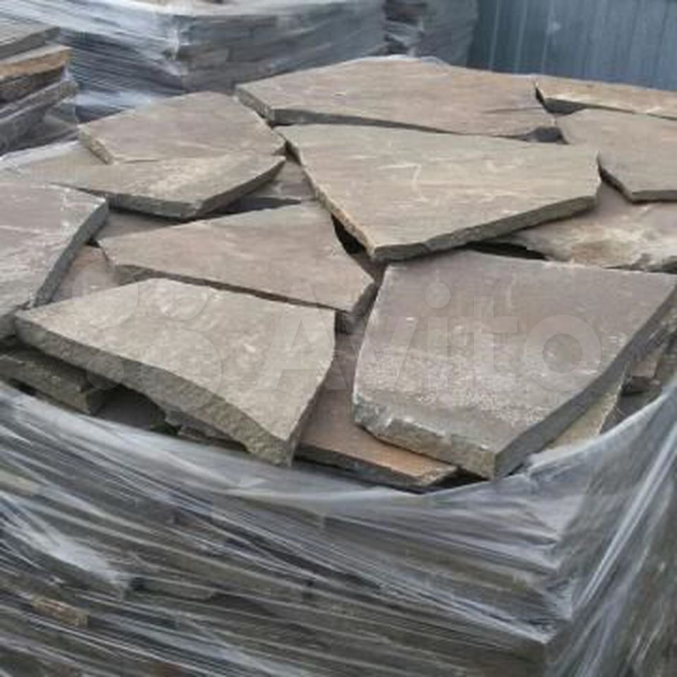

ZAN57 3 474 Опубликовано 7 апреля, 2021 Этого плитняка у нас навалом продаётся, дорого. Можно и самому набрать, но далеко ехать в горно- заводскую местность и могут наказать. Продаваны плитняка башляют кому то... Есть и красивый плитняк, красного цвета, например Лемезит. Поделиться сообщением Ссылка на сообщение Поделиться на другие сайты
serj5 234 Опубликовано 7 апреля, 2021 8 минут назад, ZAN57 сказал: Этого плитняка у нас навалом продаётся, дорого. Можно и самому набрать, но далеко ехать в горно- заводскую местность и могут наказать. Продаваны плитняка башляют кому то... Есть и красивый плитняк, красного цвета, например Лемезит. По иглам Стрелка (капельница) с лабиринтом, сравнение вылива воды от бочки (еврокуба). Полив33.рф_2.mp4 Поделиться сообщением Ссылка на сообщение Поделиться на другие сайты
