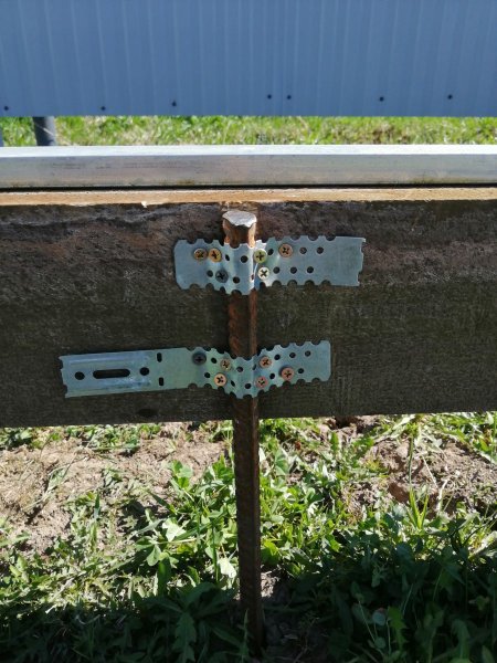

46 минут назад, вилли сказал:
IMG_20260511_110242.thumb.jpg.0add6aecd8c60ee398bb9dab80790b05.jpgфундамент теплицы(брус 150 х100) вот так привязываю к арматуре, вбитой в землю на 2 м
А к арматуре уголок приварить нечем?
Alex030569
Я вбивал уголок в землю, потом приваривал каркас из уголка, обшил все шифером.
вилли
Думаю это излишне
вилли
Подвесы закончились, пошли в ход гвозди. Арматура больше для профилактики. Вычитал где тотакой способ, и арматура под рукой оказалась 18 диаметра. Так то брусу 150му никак не навредить, он еще и на кирпичахлежитпо углам, а потом полный земли будет- придавит)
Alex030569
@вилли честно, какая то хлипкая конструкция. Зачем тяжелый брус крепить на арматуру через эти оцинкованные ленточки, да еще и на саморезы? Что бы не контачил с землёй, не гнил? Но ведь он очень тяжелый. Саморезы со временем ослабнут, а они лсдаюнут , т.к. дерево то рассыхается, то сохнет и со временем брус съедет вниз.Лучше уголок кинуть и сварить все. Вот тогда будет надежная конструкция.
Алексей Ф.
У тестя обе теплицы лежат на фундаменте из бетонных столбов электрических . Вариант на века))
Татарин
4 часа назад, вилли сказал:
Года на три хватит.Потом труха.В теплице с её влажностью и температурой грибы(микробиота) будут жрать, причавкивать.:biggrin:
вилли
21 час назад, Татарин сказал:
Брус пропитан химозой, хватит лет на 5)
Татарин
1 минуту назад, вилли сказал:
А как себя будут ощущать "питомцы"? Так-то в антисептиках и мышьяк используют.То-же Неомид (например)
Ну-да дело хозяйское.

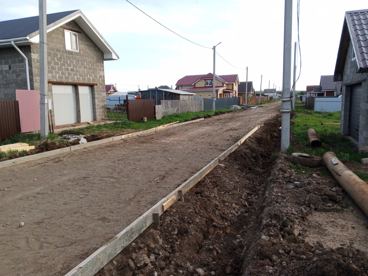

Алексей Ф.
Оканавить сначала дорогу, потом гравия привезти. У нас на дачной дороге пять дет уже канавы копают, очень помогают от сырости весенней.
Alex030569
Строят дорогу по нашей улице. Теперь будет бетон до моего участка. Можно и парковку делать.
  • Нравится 3

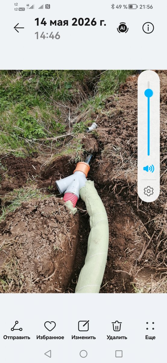

Screenshot_20260514_215644_com.android.gallery3d.thumb.jpg.c67a69327b2d1203c78e1477c3488a0a.jpg
Сделал аварийный сброс в случае резкого переполнения..
Вывел в пустырь пнд 50
Вычитал что земелька перерабвтывает на ура, вот и проверим))
Alex030569
8 минут назад, вилли сказал:
А что это ты вывел? Сброс чего?

вилли
10 часов назад, Alex030569 сказал:
Считай что дренаж)
Alex030569
19 минут назад, вилли сказал:
Считай что дренаж)
Это хорошо, когда есть дренаж. Я вот мечтаю о нем, но удовольствие не из дешевых. Пока довольствуюсь дренажной канавой вдоль дороги, хорошо отсекает от талой воды с полей.
