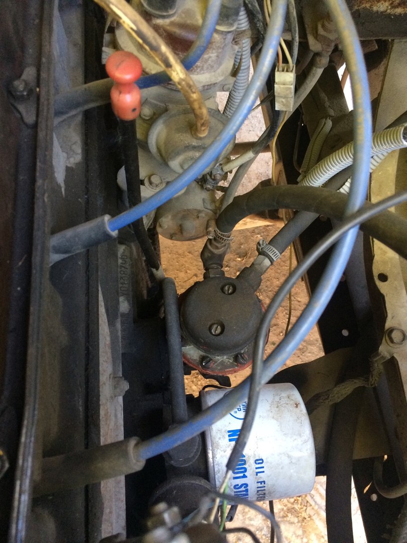

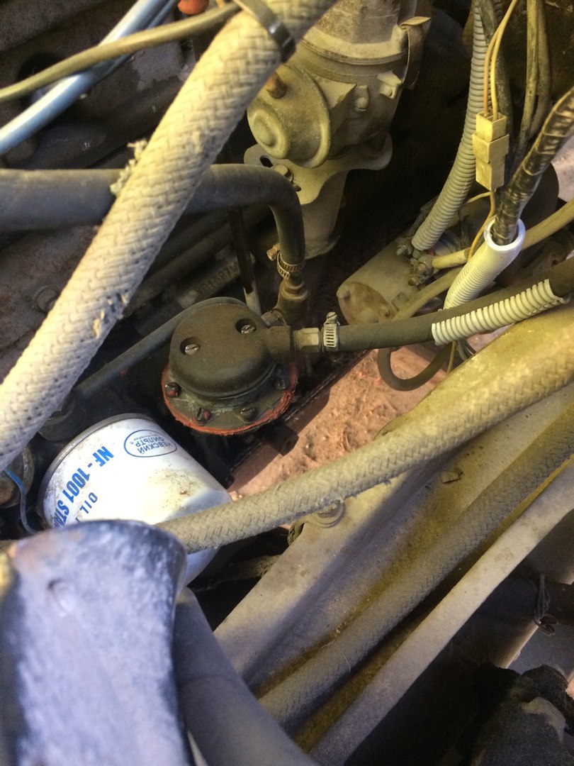

Andrey161 0 Опубликовано 3 июня, 2017 (изменено) Недавно купил Газель с 402 двигателем и обнаружил что бензонасос подтекает , смотрю он раскручен по кругу ,бензонасос ШААЗ стоит , думаю сниму и промажу по кругу очень тонким слоем герметика и затяну как следует , затянул все хорошо , но бензонасос пару раз лапкой качает потом перестает реагировать на лапку , соответсвенно заводится и глохнет , потом проехал какое то время на газе , открыл капот, смотрю фильтр полный бензина , ну думаю переключусь на бенз опять , завелась все хорошо , поехал , проезжаю километра 3 и машина глохнет , открываю капот и вижу что фильтр пустой , на лапку подкачки вообще не реагирует , немного при открутил верхнюю крышку бензонасоса пошло шипение , начал выходить воздух , пробую качать лапкой качает на ура , но так как насос не затянут бензин сочится через прокладку , подскажите, почему на не затянутом бензонасосе качает а на полностью закрученном, качает бензин всего несколько нажатий и все ? Изменено 3 июня, 2017 пользователем Andrey161 Поделиться сообщением Ссылка на сообщение Поделиться на другие сайты
Vadim _vi 752 Опубликовано 3 июня, 2017 бензин сочится через прокладку , подскажите, почему на не затянутом бензонасосе качает а на полностью закрученном, качает бензин всего несколько нажатий и все ? Причин всего две. 1-я подсоединен к обратке и 2-я стоит уазовский бензонасос, т к у него угол привода другой. Фотку насоса покажи боком, сразу скажу. Поделиться сообщением Ссылка на сообщение Поделиться на другие сайты
Andrey161 0 Опубликовано 3 июня, 2017 вот фото Поделиться сообщением Ссылка на сообщение Поделиться на другие сайты
Маркич 708 Опубликовано 3 июня, 2017 Давай по порядку: герметики на бензине не работают, так что фигнёй занимался - откручивай всё обратно и выдувай из клапанов сопли от герма; если нет обратки с карба в бак, то 2-3 качка лапкой до ,,полного" - нормально, если она есть - то забита; давление на диафрагму создаёт пружина под ней, а не лапка (лапка только сжимает пружину), и если у диафрагмы мало свободного хода, то пружина не справляется. Затягивать винты нужно при нажатом и зафиксированном в таком положении флажке/лапке Поделиться сообщением Ссылка на сообщение Поделиться на другие сайты
Vadim _vi 752 Опубликовано 3 июня, 2017 Мне нужно посмотреть на снятый б/насос, а не на авто. Внешне они одинаковы, а привод, точнее угол привода разный, у самого по молодости так было. Как подключен к карбу, сделай фотку, то место куда подходят шланги от бензонасоса и на обратку Если бензин подключен неправильно, то запускаться двиг будет, но ехать не захочет, т к кормить нечем, а на газе поедет. Поделиться сообщением Ссылка на сообщение Поделиться на другие сайты
