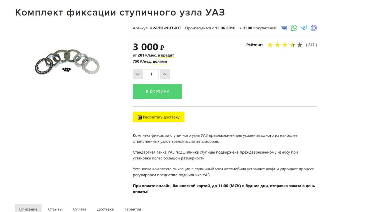

У меня  4/4 передние ступицы УАЗ, сначала поставил на передний мост. Потом на задний, очень удобно регулировать подшипники. Цена конь. Комплект фиксации ступичного узла УАЗ. Там одна гайка, стопора гайки болты.
PanDiman
1 час назад, Игорь85 сказал:
Этот комплект ?

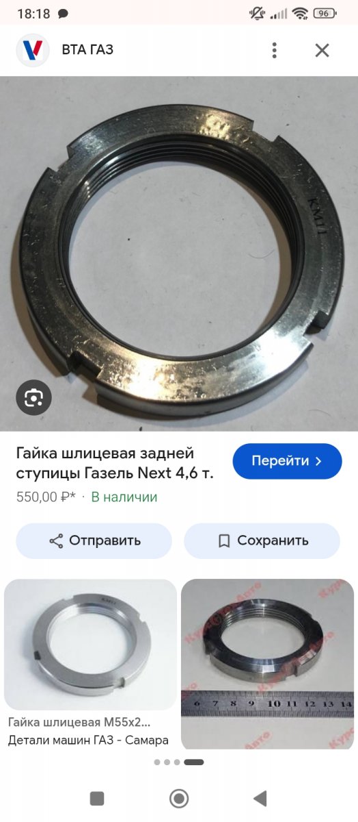

3 часа назад, Алексей Ф. сказал:
А как они выглядят? На фото выше гайки от УАЗа, так и то пошире будут. Что мешает сделать гайки пошире, что бы резьбы на них было побольше.
Гайки под 4 штифта ,найду в гараже сфоткаю.
dtrans
21 минуту назад, jon61rus сказал:
Да, я понял уже. Вернее "порыл". Шлиц под ключ. Сейчас такие ставят на некст 4,6. Правда там М55, нам не подойдёт.
jon61rus
Всё верно выглядит вот так и Мост так называемый Чайковский,ставили на первые Газели.
Алексей Ф.
Солидно выглядит!

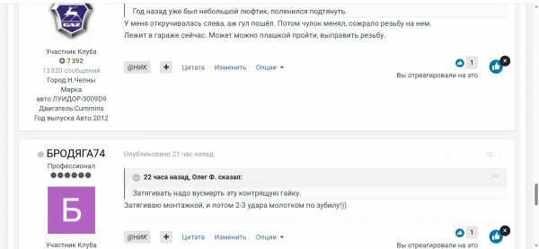

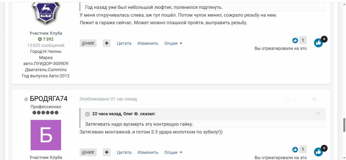

Алексей Ф.
Я правильно понял, что он зубилом подзатягивает гайку после затяжки монтировкой и ключем?

Москаль
36 минут назад, Алексей Ф. сказал:
Возможно на конвейере новые работники не умеют регулировать подшипники.
В теме я отписывался три года назад, как у меня слева загудело на 95 тыс км, появился люфт в подшипнике! Подтянул и вот опять залез на 230 тыс км.
Справа нет люфта, вроде тихо все
я очень часто , при установке ЗДТ делаю эту операцию.
для кого то это проблема, но по факту все просто.
2 гайки и шайба перед установкой должны быть обезжирены, как и резьба на чулке.
первая гайка затягивается от руки, чтоб минимальный люфт  остался, вторая с усилием.
не надо переусердствовать, я просто бью рукой по монтажке два раза.
если есть сомнения то можно и открутить, проверить затяжку.
весь секрет - идеально обезжиренные рабочие поверхности
очиститель тормозов очень в тему!
