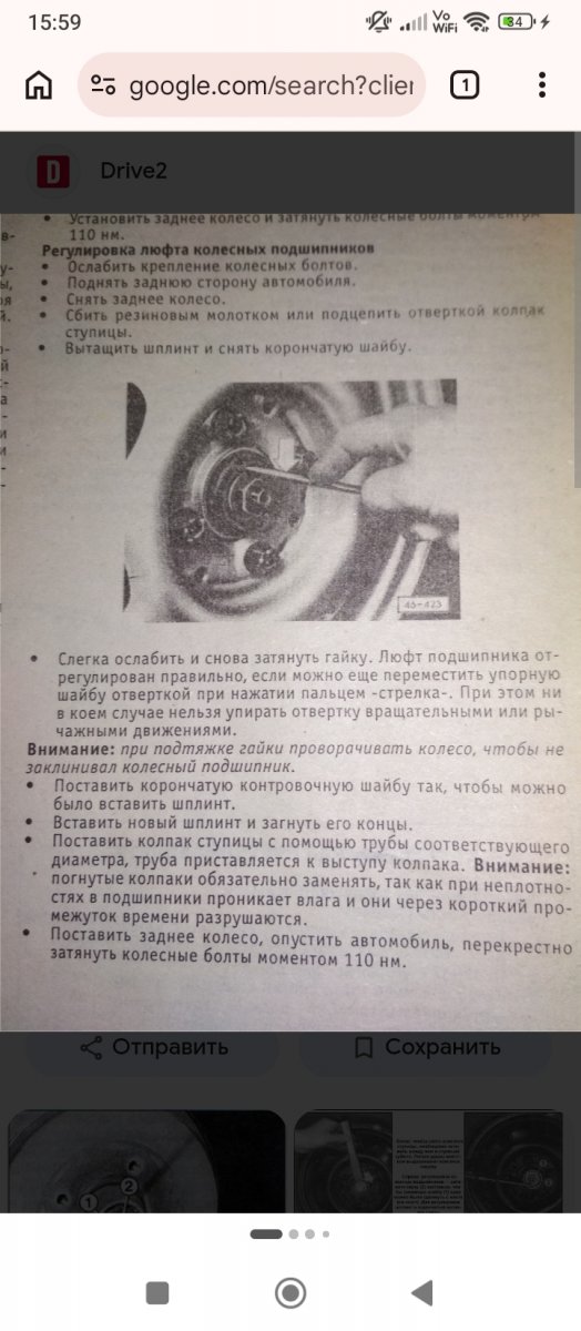

Вот поэтому и 4 комплект , колесо не должно вращаться с усилием. В инструкции к Ауди при регулировки задних подшипников с опорная шайба должна свободно без люфта перемещаться отвёрткой..
У меня не Ауди, у меня ГАЗЕЛЬ.:)
