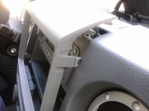

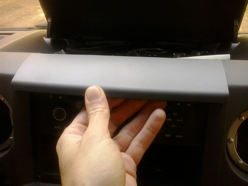

Вот, кому будет интересно : разбор средней части
  • Нравится 3
BBT
Витёк-163,На первой фотке,эта рамка,просто на защелках? Напиши подробней как ее снимать,а то сломать боюсь...
Витёк-163
Да на защелках, главное не торопится !  Начинаешь с верху тянуть на себя и дальше в низ... двумя руками все просто, без ножей и отверток.

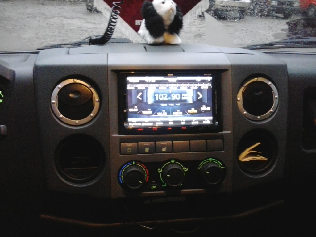

Вообщем надоело мне мучиться и вот сегодня поставил
цена  4 т.р.  без дисков, за-то теперь можно кино смотреть). Звук намного лучше,  на кнопки забил !
323
А так понимаю просто убирается магнитола в месте с нижним карманом и резать не чего не надо?
Леха306 52
Так фотка в верху есть! Да как на ИНО .
Витёк-163
Забыл написать, остается нижняя часть кармана и боковины . Все остальное резать под размер. В глубь я оставил сантиметров 7 остальное тоже срезал. По другому никак.
По бокам прикрутил на саморезы  к боковинам и все.  Все провода подошли штатные.

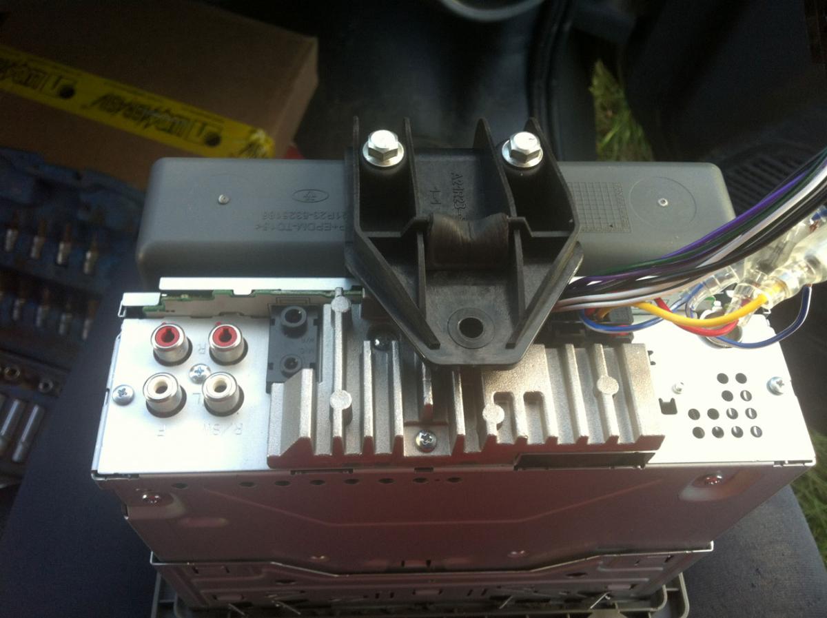

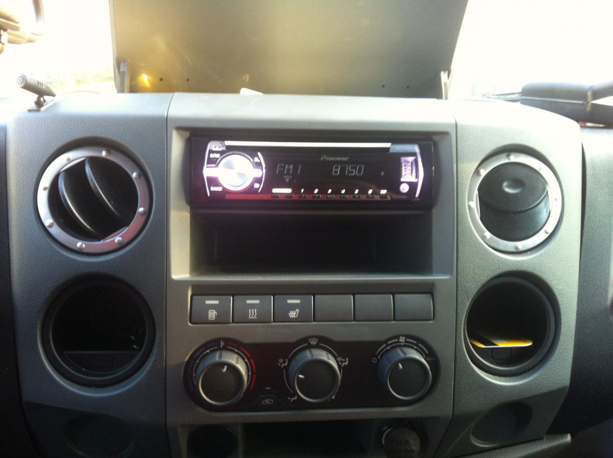

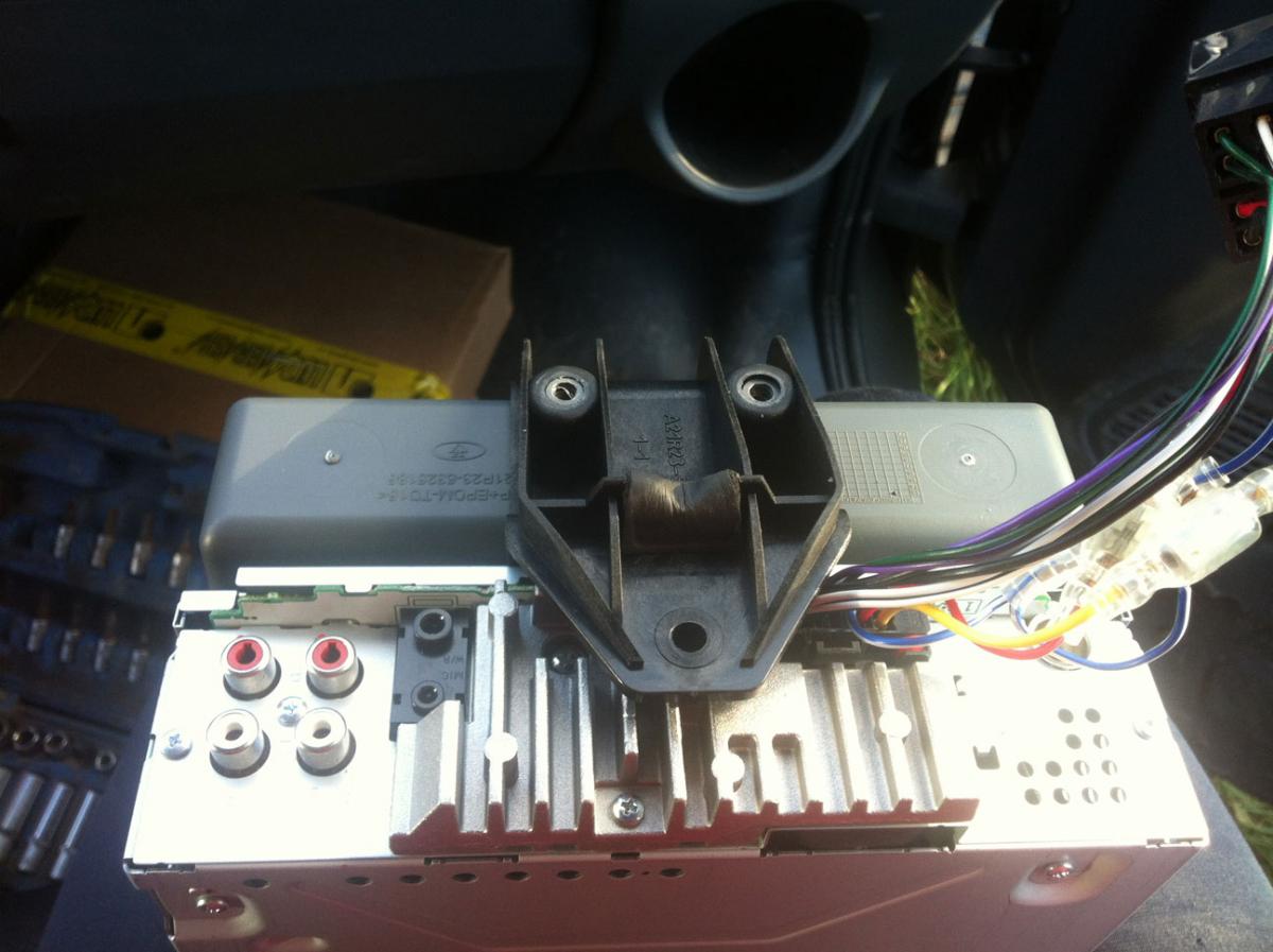

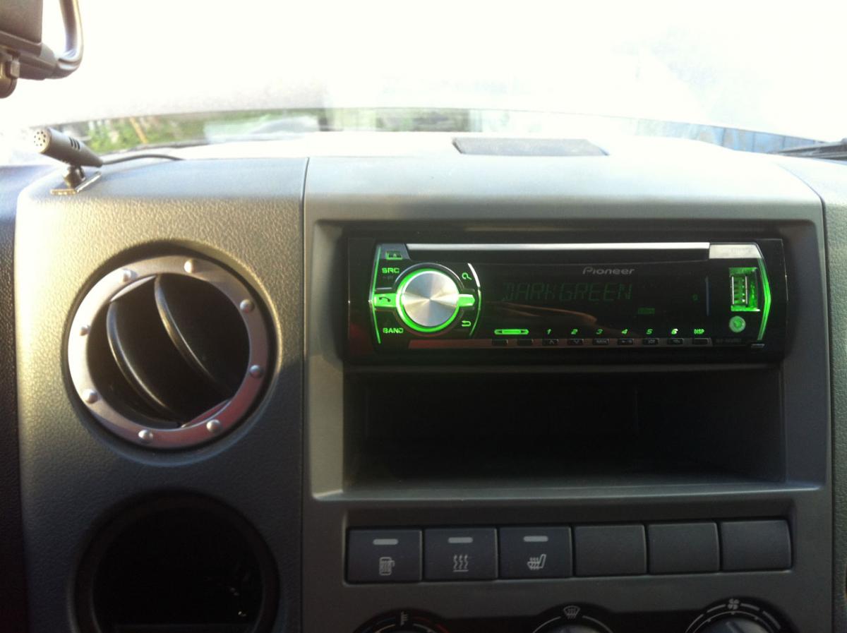

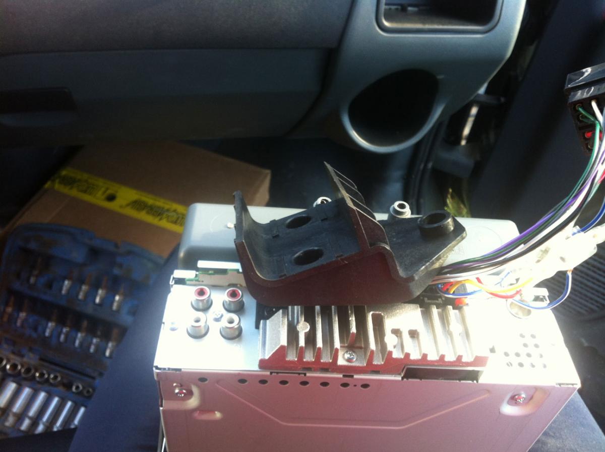

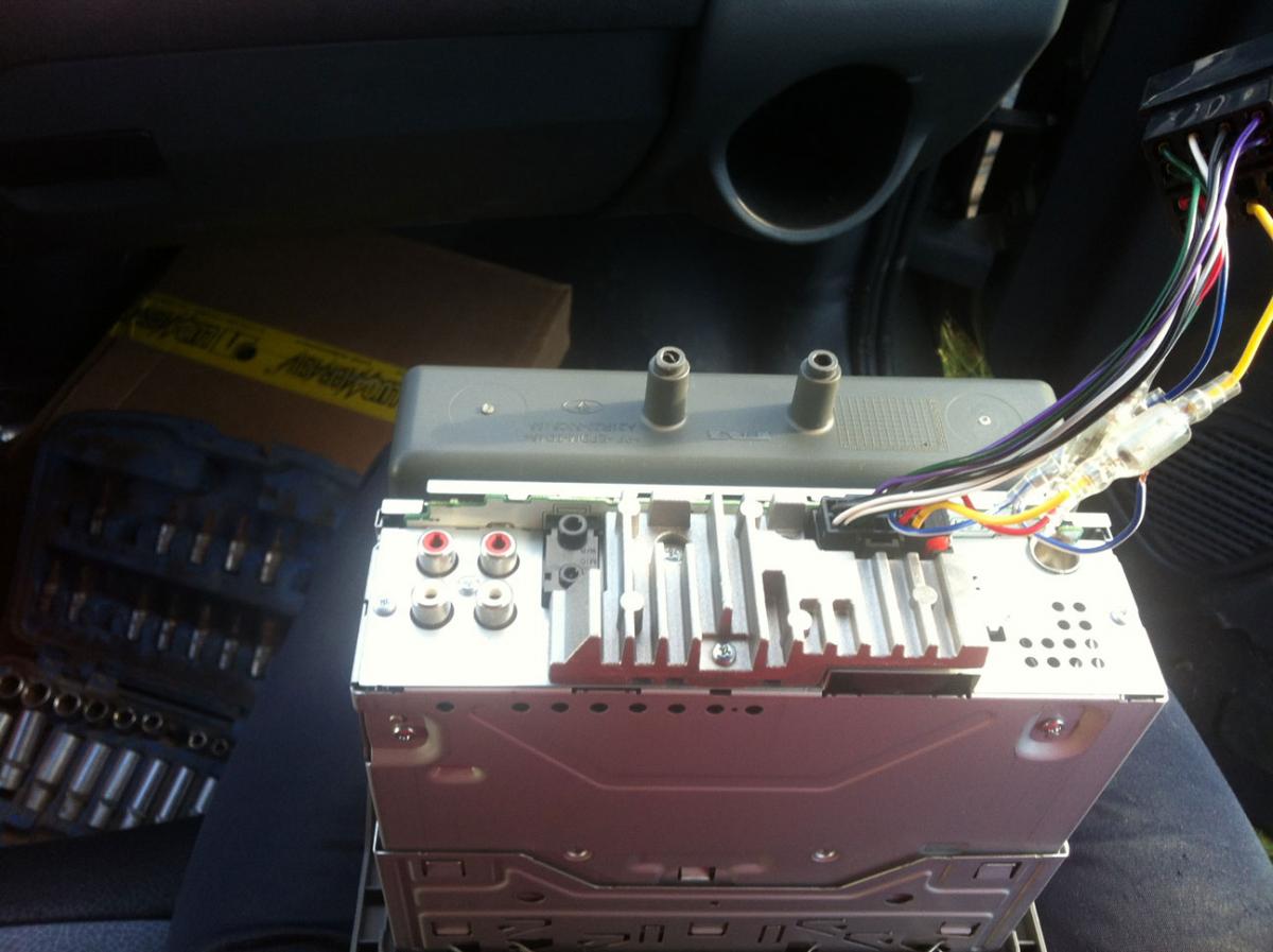

Итак Все таки пришло время менять штатную магнитолу!
Спасибо товарисчу который выложил фото с разбором торпеды !
Снял все зашибись - замена заняла не более пол часа .
Единственное что новая магнитола не поддерживает мультируль - но поддердживает Iphone*))
Теперь есть и Хэндс фри.
1 Фото это Разьем для подключения руля (для справки)
2 Фото Это стандартные разьемы для подключения магнтол (встроены в штатную проводку)
3 Новая магнитола в том что вытащил из торпеды
4 ТОже вид сзади
5- Вид всборе
По моему не плохо получились!

Так как у меня базовая комплектация, соответственно магнитофоном я был изначально не наделен, купил алпайн бюджетный, основной критерий - громкая связь. Голова с акустикой ( компонентной) обошлись около 10000. Установка своими руками.
