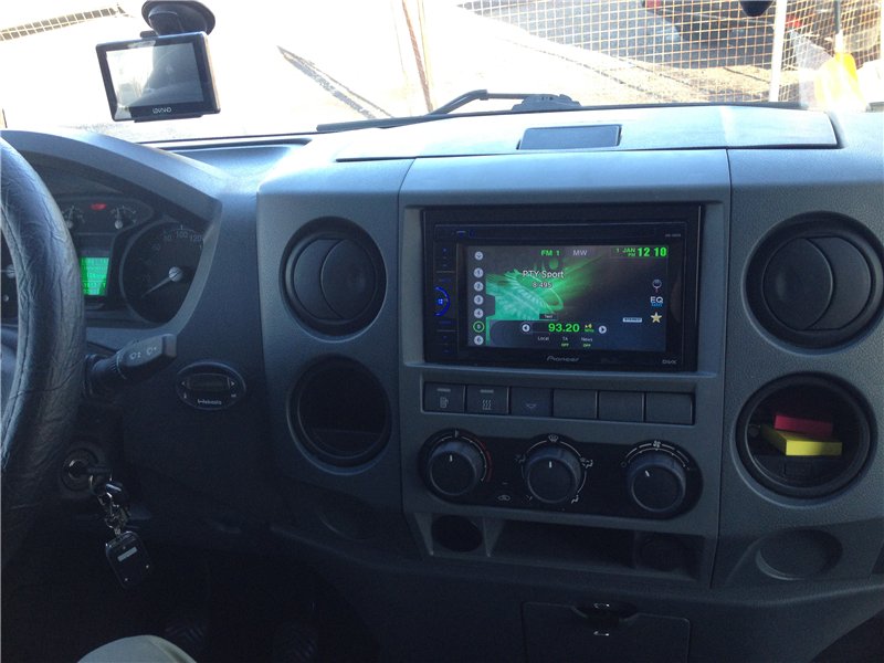

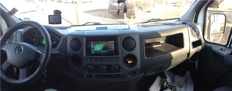

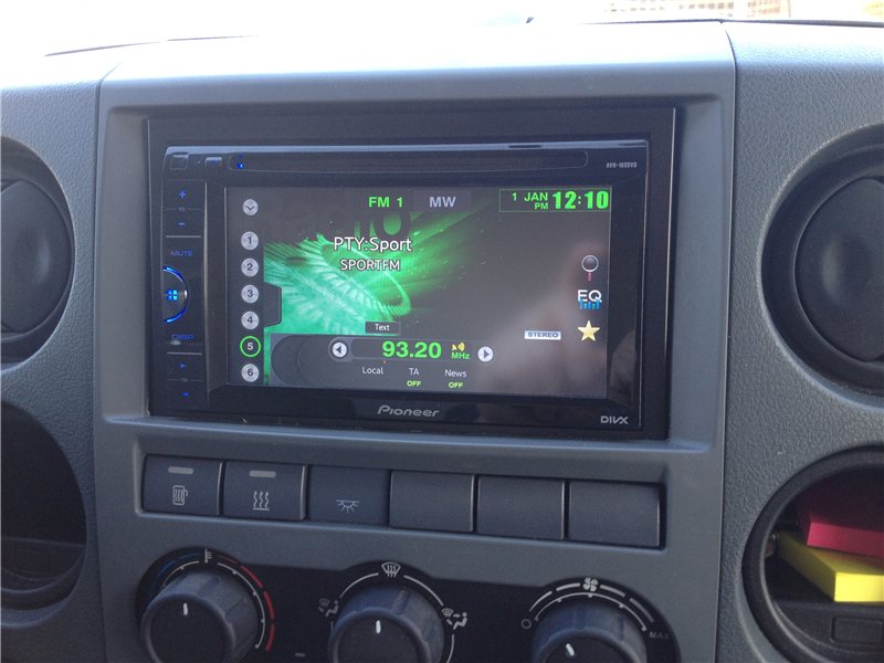

Установил Пионер AVN-160 DVD
Все подходит к штатной проводке.
На доп.кнопку рядом с вебасто внимание не обращать, запасная.
USB вывел в бардачок.

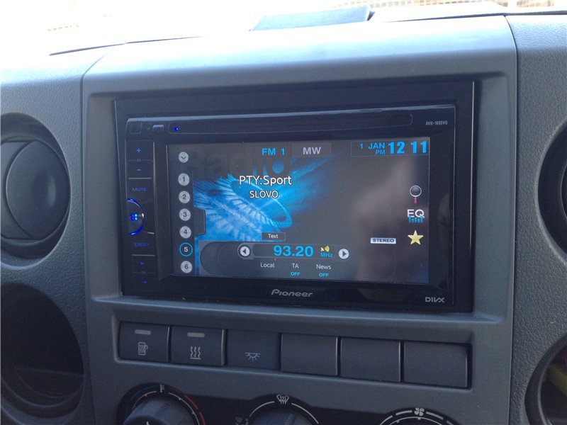

Добрый день. Я заметил что в левом нижнем углу магнитолы рамку пришлось подрезать? И мафон не совсем горизонтально смотрю стоит. Не подходит чуток? Почему спрашиваю- тоже пионер хочу ставить, только модельку чуток другую. Да и что за динамики стоят, размер и фирма. Только в штатных местах или ещё где?

Снизу малость пришлось подпилить, а все остальное встает отлично.
Колонки тоже пионер, марку не помню, стоят только в штатных местах.

А как на солнце себя ведет экран пионера, яркости хватает?
bykarev
Maxim777,
Я как то не обращал внимания, экран матовый (антибликовый) яркость не плохая, наверное обратил бы внимание
если было бы не комфортно. Завтра посмотрю.

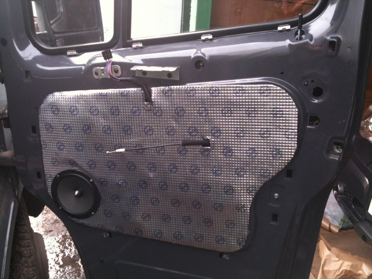

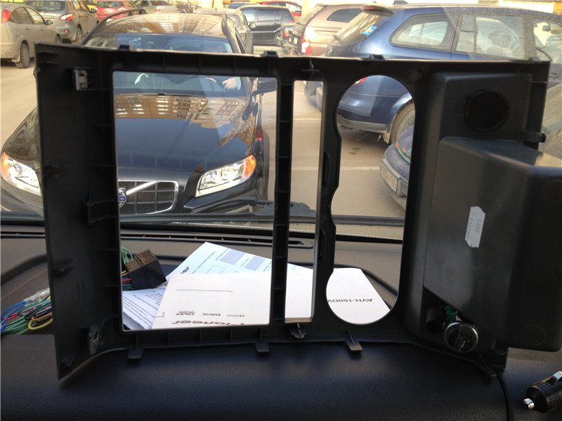

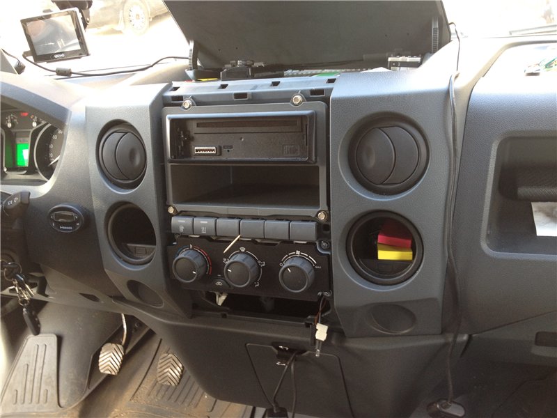

Вот поставил себе 2 диновый Pionner.Ничего не пилил,снял рамку штатной магнитолы и поставил вместо нее рамку от магнитолы.Зазор между накладкой и мафоном проклеил уплотнительной резинкой треугольной формы.Вроде ниче получилось.В двери врезал с помощью лобзика 16 динамики + пищалки на стойки,двери обклеил шумовиброизоляцией.
