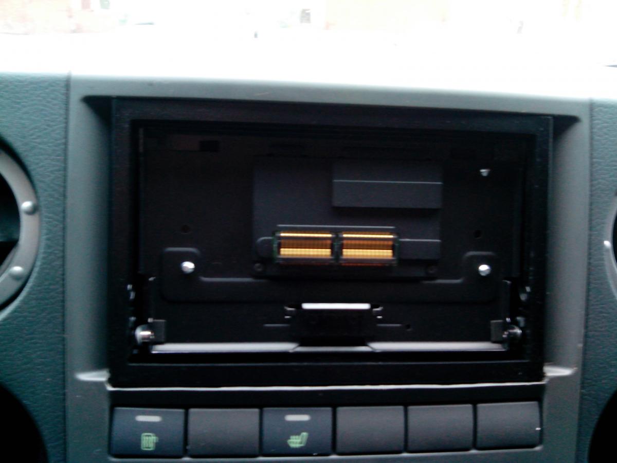

neovad 35 Опубликовано 5 января, 2014 (изменено) Слушай... Ну получилось у меня пионерчик этот имплантировать... Вот только рамка никак не лезит... =( Ты как рамку ставил? Пилил что?Да, сначала без рамки поставил и пилил карман, а потом бормашинкой под рамку пионера подгонял, как буду на газели - так сфоткаю, выложу. Там сверху где балалайка стояла так же все остается, а снизу где карман был 3-4 мм срезал. Изменено 5 января, 2014 пользователем neovad Поделиться сообщением Ссылка на сообщение Поделиться на другие сайты
neovad 35 Опубликовано 6 января, 2014 Сфотогравировал как подогнал рамку Pioneer. Подрезал внизу лишнее. Поделиться сообщением Ссылка на сообщение Поделиться на другие сайты
kinson 5 Опубликовано 7 января, 2014 Сфотогравировал как подогнал рамку Pioneer. Подрезал внизу лишнее.IMG_20140106_111221.jpgСпасибо!!! Понял... Ну я карман пили так, что мне походу верх рамки придется так-же, на те-же 3-4 мм пилить... Поделиться сообщением Ссылка на сообщение Поделиться на другие сайты
neovad 35 Опубликовано 7 января, 2014 Спасибо!!! Понял... Ну я карман пили так, что мне походу верх рамки придется так-же, на те-же 3-4 мм пилить...Сверхку может не получится, там основная часть панели слишком близко, пили вниз. Карман практически полностью выпиливается. У меня осталась нижняя часть кармана сантиметра 2-3 вглубь, остальное выпиливал. Поделиться сообщением Ссылка на сообщение Поделиться на другие сайты
