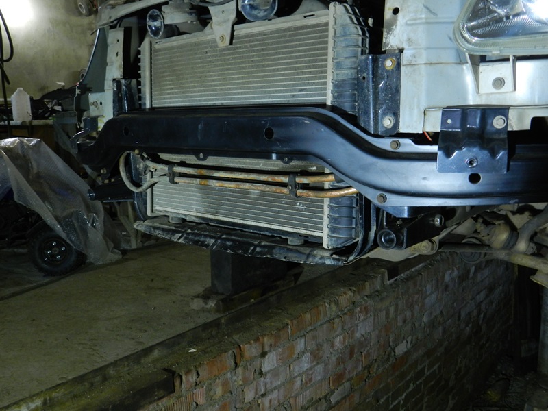

Вот спаял себе радиатор на гур , ушло 2 метра трубки на 15 ,  5 уголков  под 90 градусов  промышленный фен и паяльник , по  деньгам вышло 600  рублей трубка уголки 100 рублей , установил на место масляного радиатора  ,слушайте  а масло в  гуре здорово  нагревается .

Честно говоря 90 градусов для гура будет перебор.

Рабочая температура 90-120 градусов Но на мой взгляд очень многовато
почти за те же деньги можно на разборе полноценный радиатор иномарошный на масло купить
Vadik 57
А можно и без пайки те-же 2 метра цельной трубки согнуть.
