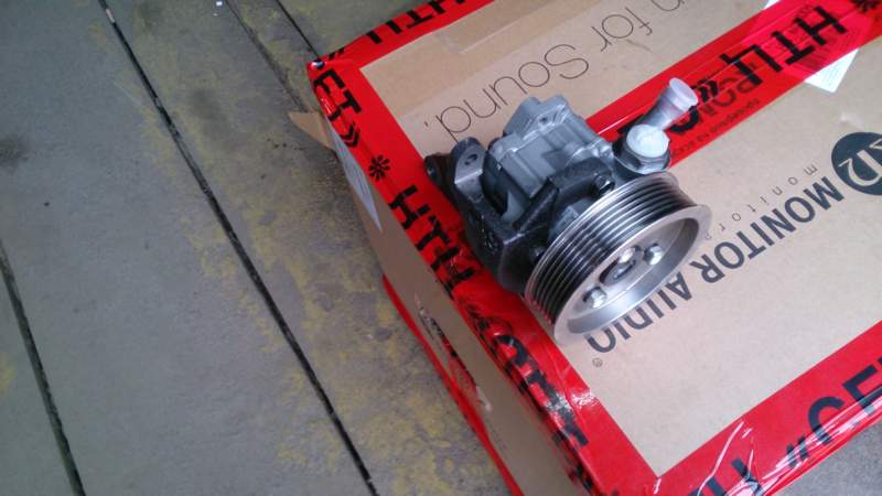

...ссылок нет, вот он в сборе с кронштейном и шкивом под двс змз. каждое изделие имеет свой номер.
спасибо тоже,но это пальцем в небо.надо хоть знать от какой машины или производитель.по виду копия АДС.

...насос этот -оригинал ZF! лучший из того что есть,много лет их ставим на двигатели змз 406-409.при правильной эксплуатации работают безотказно.адс можно сравнивать только с борисовским -шкнф...
