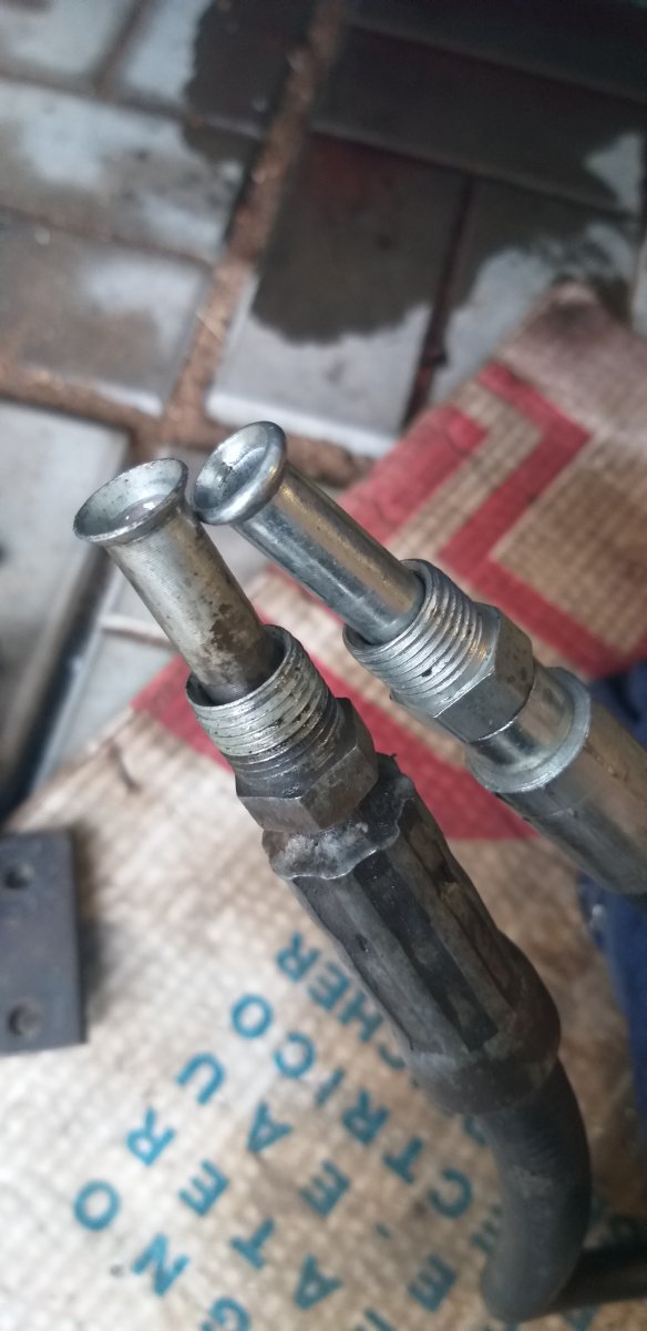

Я правильно понимаю, что повторно использовать такое соединение нельзя? ШВД ГУР.
Татарин
Да можно,отчего нельзя.Шланг  не треснутый,гайка не битая.Главное что-б не сифонило.Можно для пущей уверенности конец трубки облудить что-бы плотнячком на конус легла.

1 час назад, Денис22 сказал:
Можно и неоднократно.Кто такую глупость тебе сказал?

Нет не похожее. Там действительно уплотнение за счёт колечка. Но этот вид для давления до 16атм. А на ШВД для ГУРа написано давление 330атм и там другой вид уплотнения.
1 час назад, соболевич сказал:
Ты видимо не разглядел на фото, что наконечник у открученной трубки уже обжат, а на новом "полный". А уплотнение происходит как раз за счёт смятия этого наконечника. Конечно ты скажешь, что всю жизнь многократно использовал подобные соединения "и ничего". Так себе аргумент. Тогда напиши почему можно.
Там уплотнением работает мягкий конус , такие соединения на всех ГУР стоят, на камаз тоже были и  отворачивались не раз и ничего никогда не текло ,этот шланг опрессованный стоит недешево и не разового пользования и не надо его тянуть до поросячего визга, визуально не скажу - годен он или нет, есть возможность - окуни его в олово пару раз , помогает. Все проще чем деньги платить за новый. Это мой личный опыт , не более. Использовал не раз  "и ничего"
Олег Ф.
Чтобы олово пристало, надо сначала этот наконечник зачистить, затем обезжирить бензом, и в паяльную кислоту еще окунуть.
