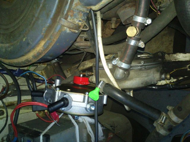

MadOKAvod 0 Опубликовано 24 апреля, 2014 (изменено) У меня стояло ГБО (вроде ловато) ездило, закончилось тем, что ехал на бензине - мотор перестал тянуть, вонь жуткая была с момента покупки. Купил себе газовый редуктор Ловато, но старый у меня крепился на лонжероне кабины двумя болтами М5, а из нового торчит шпилька на М8. Можно его закрепить на кронштейне аккумулятора? Как на картинке горизонтально его ставить вроде нельзя, к мотору крепить нелья... Изменено 24 апреля, 2014 пользователем MadOKAvod Поделиться сообщением Ссылка на сообщение Поделиться на другие сайты
Гагарин 2 008 Опубликовано 24 апреля, 2014 почему бы и нет,только согнуть железяку и редуктор к железяке ,а железяку куда угодно,у меня к крылу крепится,перед акб редуктор стоит Поделиться сообщением Ссылка на сообщение Поделиться на другие сайты
MadOKAvod 0 Опубликовано 24 апреля, 2014 (изменено) Я просто пластину из комплекта смог пристроить только к кронштейну АКБ, но переживаю на тему того что редуктор рядом с АКБ и блоком предохранителей (как в том фильме: "в дыммашину...а там искра...стоять! Не включать!". Если пластину согнуть, можно и отверстие в лонжероне рассверлить и туда вкорячить. Изменено 24 апреля, 2014 пользователем MadOKAvod Поделиться сообщением Ссылка на сообщение Поделиться на другие сайты
Гагарин 2 008 Опубликовано 24 апреля, 2014 теоретически много где в подкапотном искра может быть,и щетки стартера и генератора,и свечные провода,и жара от коллектора,и тд,не боись короче Поделиться сообщением Ссылка на сообщение Поделиться на другие сайты
MadOKAvod 0 Опубликовано 25 апреля, 2014 Примерил редуктор, как-то так получилось, но мне не нравится... Поделиться сообщением Ссылка на сообщение Поделиться на другие сайты
MadOKAvod 0 Опубликовано 28 апреля, 2014 (изменено) Поменял редуктор. Старый Landi Renzo был... Заодно поставил дополнительную помпу (купил truckman - ХЗ что, но работает и ладно)Газом не воняет, машина едет хорошо.А дополнительной помпой ещё можно охладить мотор, когда после снятия нагрузки тосол хочет закипеть в ГБЦ. Изменено 28 апреля, 2014 пользователем MadOKAvod Поделиться сообщением Ссылка на сообщение Поделиться на другие сайты
MadOKAvod 0 Опубликовано 28 апреля, 2014 Решение похоже на это, но немного другое. Автоматику пока не сделал, да и смысла особого не вижу - управление ручное. Зато насос гонит жидкость из подогревателя в газовый редуктор, против "штатной" схемы нагнетания "кипятка" в ГБЦ. Впрочем, сейчас такая погода, что испытать особо не получится.Да, помпа, отопитель и вентилятор охлаждения включаются без зажигания, то есть можно охлаждать заглушенный мотор (уже несколько раз пользовался) Может, правильнее было повесить всё автоматом на датчик вентилятора... В принципе, не проблема повесить один диод прямо рядом с кнопками... Поделиться сообщением Ссылка на сообщение Поделиться на другие сайты

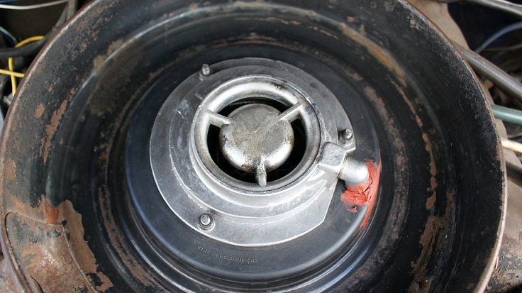

шурик 60 492 Опубликовано 29 августа, 2014 карб менять не хочу.Есть специальная конфорка в сковородку :) (верхний распылитель), у ГБОшников спроси. Поделиться сообщением Ссылка на сообщение Поделиться на другие сайты
ded 884 Опубликовано 29 августа, 2014 шурик 60, Саня, это ты фото выложил комфорки для К-151. А у него ВАЗ 2107. Там газовщики делают врезку прямо в карбюратор. Трубочки вкручивают прямо в диффузор. Поделиться сообщением Ссылка на сообщение Поделиться на другие сайты
шурик 60 492 Опубликовано 29 августа, 2014 (изменено) ты фото выложил комфорки для К-151. А у него ВАЗ 2107.Деда Володя, этих конфорок великое множество, выложил свою)), (как пример) да и лишних пару отверстий просверлить не проблема, И! Там с с жигулёвского карба на газовскую сковороду всё ровно переходник должен быть, если по уму делать. :unsure: ЗЫ: Да и тут всё написано... https://www.gazelleclub.ru/forum/topic/3315-kak-izbavitsia-ot-prostavki/ Изменено 29 августа, 2014 пользователем шурик 60 Поделиться сообщением Ссылка на сообщение Поделиться на другие сайты
Гагарин 2 008 Опубликовано 29 августа, 2014 (изменено) Коллеги, кто подскажет стоит карб 2107 по расходу 15 л на 100 км, бегает шустро,все устраивает. Хотелось бы установить ГБО, карб менять не хочу.Понимаю, что есть проставка под жигулевский карб, была машинка легковушка на газу. Если у кого опыт экслуатации ГБО с карб. 2107, как ведет себя машинка ? :)нормально ведет,жигулевскую проставку ставишь,тягу посдоса на другую дырочку переносишь,отличный пуск всегда,ровный хх,в горки только сильнее садится чем со 151-м,а так норм,год ездил я Изменено 29 августа, 2014 пользователем Гагарин Поделиться сообщением Ссылка на сообщение Поделиться на другие сайты
