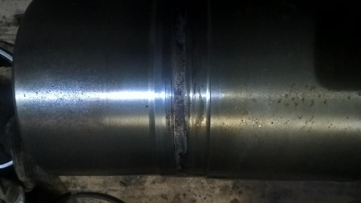

Леша21 3 Опубликовано 23 января, 2018 (изменено) 16 января писал про друга с новой машиной. и у самого в Магнитогорске при -20 ночью, на утро ушел антифриз и поднялся уровень масла, полез сливать масло посмотреть что там, вытекло около литра антифриза. Слив антифриз выдвинулся в сторону дома. Приехав домой снял поддон течь на холодную была с первого цилиндра и разобрав двигатель сняв все гильзы обнаружил сей эффект на всех гильзах гильза сгнила между двух уплотнительных колец. Главное где находиться антифриз ни намека на коррозию Изменено 23 января, 2018 пользователем Леша21 Поделиться сообщением Ссылка на сообщение Поделиться на другие сайты
Dima-420 237 Опубликовано 23 января, 2018 (изменено) 16 января писал про друга с новой машиной. и у самого в Магнитогорске при -20 ночью, на утро ушел антифриз и поднялся уровень масла, полез сливать масло посмотреть что там, вытекло около литра антифризаWP_20180118_07_17_13_Pro.jpg. Слив антифриз выдвинулся в сторону дома. Приехав домой снял поддон течь на холодную была с первого цилиндра и разобрав двигатель сняв все гильзы обнаружил сей эффект на всех гильзах WP_20180120_16_31_56_Pro.jpg гильза сгнила между двух уплотнительных колец. Главное где находиться антифриз ни намека на коррозиюДа ну на .уй все настроение испортил.Какой у тебя пробег? Изменено 23 января, 2018 пользователем Dima-420 Поделиться сообщением Ссылка на сообщение Поделиться на другие сайты
L2140 1 828 Опубликовано 23 января, 2018 гильза сгнила между двух уплотнительных колец.почему коррозия белого цвета? Поделиться сообщением Ссылка на сообщение Поделиться на другие сайты
Леша21 3 Опубликовано 24 января, 2018 Пробег 212000. Гильзы почистил от вспышки отражение глубина примерно 0,5—0,7 мм Поделиться сообщением Ссылка на сообщение Поделиться на другие сайты
L2140 1 828 Опубликовано 24 января, 2018 а в блоке цилиндров между кольцами и под кольцами есть коррозия? Поделиться сообщением Ссылка на сообщение Поделиться на другие сайты
Леша21 3 Опубликовано 24 января, 2018 (изменено) Ржа только есть между колец но нет раковин как на гильзах. качество не очень на планшет фотографировал. Изменено 24 января, 2018 пользователем Леша21 Поделиться сообщением Ссылка на сообщение Поделиться на другие сайты
L2140 1 828 Опубликовано 24 января, 2018 странно. Или конденсат образовался при эксплуатации или вода при сборке осталась. Другое на ум не приходиту ЯМЗ есть канал связи по 530-ым двигателям ymzmotor.ru/contacts/ можно там поспрашать. Поделиться сообщением Ссылка на сообщение Поделиться на другие сайты
