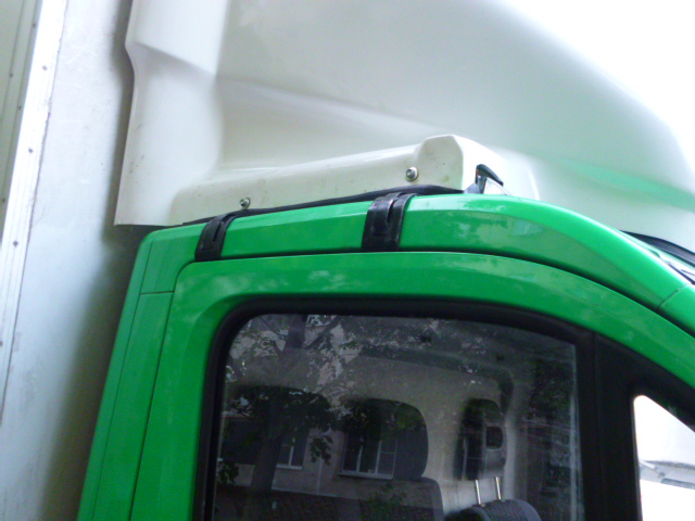

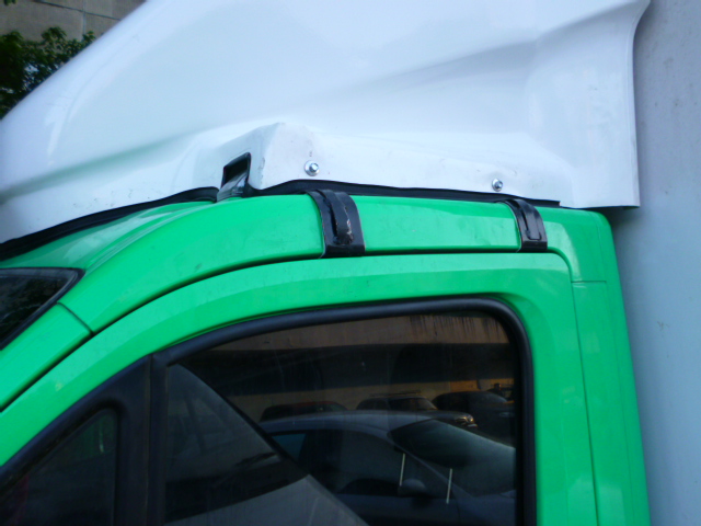

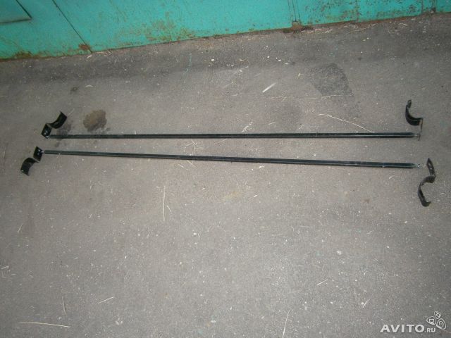

Splav61 35 Опубликовано 17 мая, 2014 (изменено) Сегодня поставил обтекатель на рабочий некс.без сверления кабины на четыре лапы крепются на кабину и распорная палка между передними и задними.все крепко село не чего не шатаеться.в инети такого не видил. Изменено 17 мая, 2014 пользователем Splav61 Поделиться сообщением Ссылка на сообщение Поделиться на другие сайты
Splav61 35 Опубликовано 17 мая, 2014 Сегодня поставил обтекатель на рабочий некс.без сверления кабины на четыре лапы крепются на кабину и распорная палка между передними и задними.все крепко село не чего не шатаеться.в инети такого не видил. 1 Поделиться сообщением Ссылка на сообщение Поделиться на другие сайты
karud1 44 Опубликовано 18 мая, 2014 Сегодня поставил обтекатель на рабочий некс.без сверления кабины на четыре лапы крепются на кабину и распорная палка между передними и задними.все крепко село не чего не шатаеться.в инети такого не видил. габаритки надо было на обтекатель повесить,смотрелось-бы получше. Поделиться сообщением Ссылка на сообщение Поделиться на другие сайты
Gosha956 0 Опубликовано 22 мая, 2014 Сегодня поставил обтекатель на рабочий некс.без сверления кабины на четыре лапы крепются на кабину и распорная палка между передними и задними.все крепко село не чего не шатаеться.в инети такого не видил. а где купили, если не секрет? Поделиться сообщением Ссылка на сообщение Поделиться на другие сайты
