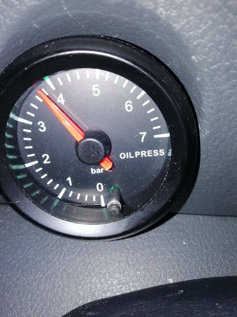

Сухов А. 197 Опубликовано 26 декабря, 2021 @dtrans Не понял это,что давление на холодную? Что-то много Поделиться сообщением Ссылка на сообщение Поделиться на другие сайты

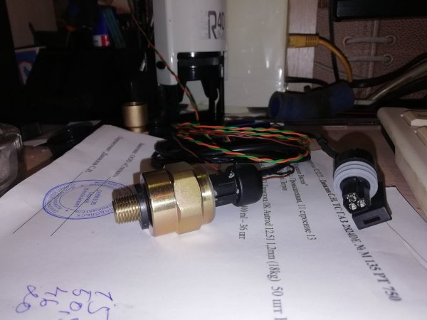

dtrans 1 638 Опубликовано 26 декабря, 2021 1 минуту назад, Сухов А. сказал: @dtrans Не понял это,что давление на холодную? Что-то много Датчик ещё не подключен. Только +"зажигания" и масса. Поделиться сообщением Ссылка на сообщение Поделиться на другие сайты
Сухов А. 197 Опубликовано 26 декабря, 2021 @dtrans Поделиться сообщением Ссылка на сообщение Поделиться на другие сайты
dtrans 1 638 Опубликовано 27 декабря, 2021 Внедрил китайца.Вроде адекватные показания. Механикой не смог проверить. Длинный переходник, патрубок мешает, а к штатному трудно подлезть. 70 гр холостые 2000 об. Подозреваю плохой контакт и как следствие ошибка "обрыв цепи". Но сомнения остались, т.к. масла 1,5 уровня. 3 1 Поделиться сообщением Ссылка на сообщение Поделиться на другие сайты
dtrans 1 638 Опубликовано 27 декабря, 2021 Заказал Авангард ультра 5/40. Как раз срок замены подходит. В сервисе замену со снятием и опрессовкой поддона сделаю. Чтобы не мандражировать. 1 1 Поделиться сообщением Ссылка на сообщение Поделиться на другие сайты
Сухов А. 197 Опубликовано 27 декабря, 2021 @dtrans Поддон снимать будешь обрати внимания на прокладку , там тоже возможен подсос. Ксати где датчик брал и сколько. 1 Поделиться сообщением Ссылка на сообщение Поделиться на другие сайты
dtrans 1 638 Опубликовано 27 декабря, 2021 20 минут назад, Сухов А. сказал: @dtrans Поддон снимать будешь обрати внимания на прокладку , там тоже возможен подсос. Ксати где датчик брал и сколько. Про прокладку не подумал. Спасибо. Какой номер у неё, чтобы прикупить. Датчик на Али, брэнд DRAGON. Закладка на продавца не сохранилась к сожалению.Давно было.1000-1500 уже и не помню. Поделиться сообщением Ссылка на сообщение Поделиться на другие сайты
Сухов А. 197 Опубликовано 27 декабря, 2021 @dtrans Не знаю , знаю что на оригинальной на отливе с боку есть буквы. Не оригинальную не советую. 1 Поделиться сообщением Ссылка на сообщение Поделиться на другие сайты
L2140 1 835 Опубликовано 27 декабря, 2021 (изменено) 1 час назад, dtrans сказал: Про прокладку не подумал. Спасибо. Какой номер у неё, чтобы прикупить 4980644 Изменено 27 декабря, 2021 пользователем L2140 1 Поделиться сообщением Ссылка на сообщение Поделиться на другие сайты
gazelist24rus 523 Опубликовано 27 декабря, 2021 2 часа назад, dtrans сказал: Внедрил китайца.Вроде адекватные показания. Механикой не смог проверить. Длинный переходник, патрубок мешает, а к штатному трудно подлезть. 70 гр холостые 2000 об. Подозреваю плохой контакт и как следствие ошибка "обрыв цепи". Но сомнения остались, т.к. масла 1,5 уровня. То что вы внедрили это полная "Лажа". С подобными приколюхами гоняет процентов 80 Газелистов Каменсоводов. Только пользы это не принесло ни кому. Нужна более точная шкала показаний, расcчитанная непосредственно на падение давления масла в ДВС Cummins ISF-2.8 В идеале должен присутствовать встроенный сигнализатор который известит вас о критическом падении давления. Постоянно смотреть на прибор вы не сможете, по той причине что иногда нужно будет смотреть на дорогу. Ну а о том что у вас отвалилась трубка слива масла из турбины или плюнуло один из сальников вам подскажет чек на комбинации приборов. Как то так 1 Поделиться сообщением Ссылка на сообщение Поделиться на другие сайты
dtrans 1 638 Опубликовано 27 декабря, 2021 4 минуты назад, gazelist24rus сказал: То что вы внедрили это полная "Лажа". С подобными приколюхами гоняет процентов 80 Газелистов Каменсоводов. Только пользы это не принесло ни кому. Нужна более точная шкала показаний, расcчитанная непосредственно на падение давления масла в ДВС Cummins ISF-2.8 В идеале должен присутствовать встроенный сигнализатор который известит вас о критическом падении давления. Постоянно смотреть на прибор вы не сможете, по той причине что иногда нужно будет смотреть на дорогу. Ну а о том что у вас отвалилась трубка слива масла из турбины или плюнуло один из сальников вам подскажет чек на комбинации приборов. Как то так Предистория в другой теме была. Перешёл, чтобы не флудить. Аварийник есть. Вопрос про "Нужна более точная шкала показаний", для чего мерить десятые или сотые бара? Поделиться сообщением Ссылка на сообщение Поделиться на другие сайты
gazelist24rus 523 Опубликовано 27 декабря, 2021 8 минут назад, dtrans сказал: Предистория в другой теме была. Перешёл, чтобы не флудить. Аварийник есть. Вопрос про "Нужна более точная шкала показаний", для чего мерить десятые или сотые бара? Для того чтобы понимать в каком состоянии находится система смазки ДВС . Поделиться сообщением Ссылка на сообщение Поделиться на другие сайты
dtrans 1 638 Опубликовано 27 декабря, 2021 1 минуту назад, gazelist24rus сказал: Для того чтобы понимать в каком состоянии находится система смазки ДВС . Как бы не вчера родился. И на машинах прошлого века можно было понять по шкале с тремя делениями. В перспективе конечно можно вкрутить механику и так сказать отградуировать электронку. Только зачем? Поделиться сообщением Ссылка на сообщение Поделиться на другие сайты
Alex030569 7 052 Опубликовано 27 декабря, 2021 36 минут назад, dtrans сказал: Как бы не вчера родился. И на машинах прошлого века можно было понять по шкале с тремя делениями. В перспективе конечно можно вкрутить механику и так сказать отградуировать электронку. Только зачем? А почему сразу механику не вкрутил? Поделиться сообщением Ссылка на сообщение Поделиться на другие сайты
dtrans 1 638 Опубликовано 27 декабря, 2021 17 минут назад, Alex030569 сказал: А почему сразу механику не вкрутил? Я её приготовил, но не смог. Длинный переходник. Штатный выкручивать поленился. Ну и нафига? И по этим показаниям всё понятно. Были бы показания какие то запредельные низкие или высокие, конечно бы заморочился. Поделиться сообщением Ссылка на сообщение Поделиться на другие сайты
