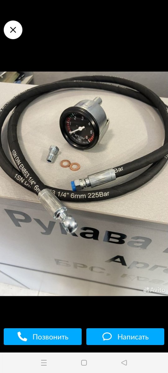

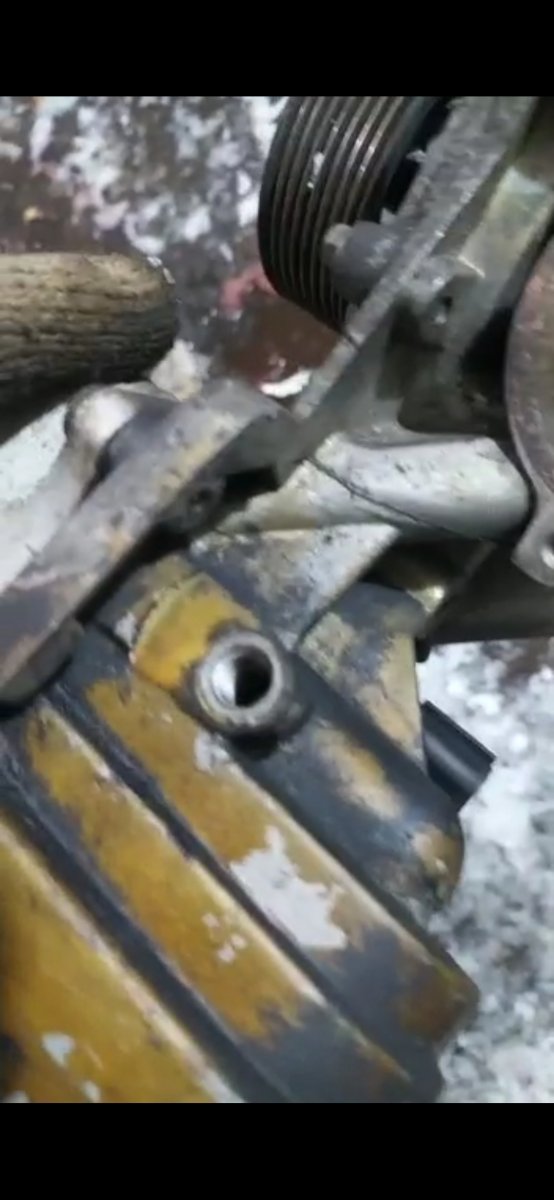

Alex030569 7 052 Опубликовано 3 января, 2023 Раньше был шланг и механический манометр.Потом он сломался.Тут заказал новый шланг.Сегодня решил поставить.Заглушку с передней плиты выкрутил,а вот закрутить шланг не смог-сорвал резьбу в плите.Болт с отверстиями входит в резьбу примерно на 8мм.Сама резьба в плите имеет глубину не менее 2 см.Т.е. целой осталась резьба примерно 1,2 см.Убрал штуцер шланга,добавил ещё две медные шайбы и затянул этот болт.На пока пойдет.Но хотелось бы все же подключить шланг на мех.датчик давления. Рассверливать большее отверстие и нарезать резьбу думаю сложно будет без снятия плиты.Может выточить болт длинный,что бы было зацепление с целой резьбой? Кто в теме,буду рад любому совету. Но и менять плиту ради этого,считаю глупо. Вот про это отверстие веду речь. Поделиться сообщением Ссылка на сообщение Поделиться на другие сайты
L2140 1 835 Опубликовано 3 января, 2023 @Alex030569 шланг болт-штуцером крепится будет? Не понятно в каком месте сорвана резьба? Заход? Тогда как болт вкручивается? Поделиться сообщением Ссылка на сообщение Поделиться на другие сайты
B.V.A 4 684 Опубликовано 3 января, 2023 @Alex030569 , да норм всё, штуцер под всю резьбу на фиксатор (намертво,), и в его шланг.. Поделиться сообщением Ссылка на сообщение Поделиться на другие сайты
Alex030569 7 052 Опубликовано 3 января, 2023 (изменено) 19 минут назад, L2140 сказал: @Alex030569 шланг болт-штуцером крепится будет? Не понятно в каком месте сорвана резьба? Заход? Тогда как болт вкручивается? Да,болт-штуцером.Заход сорван в плите,примерно 7-8 мм,дальше резьба целая(примерно 1,4 см ) 19 минут назад, L2140 сказал: @Alex030569 Надо найти такой болт,только длинный. @L2140 Можешь скинуть размеры болта? 19 минут назад, L2140 сказал: @Alex030569 Изменено 3 января, 2023 пользователем Alex030569 Поделиться сообщением Ссылка на сообщение Поделиться на другие сайты
B.V.A 4 684 Опубликовано 3 января, 2023 (изменено) 17 минут назад, Alex030569 сказал: @L2140 Можешь скинуть размеры болта? У тебя с этим болтом будут проблемы, и крутить его лучше не на мед. шайбы.. Изменено 3 января, 2023 пользователем B.V.A Поделиться сообщением Ссылка на сообщение Поделиться на другие сайты
pet 92 Опубликовано 3 января, 2023 @Alex030569 у токарей заказать переходник наружа-внутрь М10х1 с длинной наружней 20 мм. 1 Поделиться сообщением Ссылка на сообщение Поделиться на другие сайты
B.V.A 4 684 Опубликовано 3 января, 2023 (изменено) 16 минут назад, pet сказал: @Alex030569 у токарей заказать переходник наружа-внутрь М10х1 с длинной наружней 20 мм. Моно сразу углом.. Изменено 3 января, 2023 пользователем B.V.A Поделиться сообщением Ссылка на сообщение Поделиться на другие сайты
L2140 1 835 Опубликовано 3 января, 2023 1 час назад, Alex030569 сказал: .Заход сорван в плите,примерно 7-8 мм,дальше резьба целая(примерно 1,4 см ) сорванное или прогнать метчиком при возможности попасть в резьбу или сверлом срезать поврежденный участок, если дрель влезет. Канал перед металлорезанием заглушить хоть тряпкой. После резания продуть, тряпку вытащить. Если болт вкручивается, значит резьба есть. Вообще проблем нет- купить болт с более длинной резьбовой частью. Ну, чтоб канал маслофильтра не перекрывало. Поделиться сообщением Ссылка на сообщение Поделиться на другие сайты
L2140 1 835 Опубликовано 3 января, 2023 3 часа назад, Alex030569 сказал: Можешь скинуть размеры болта? какого болта? на фото? М10х1.0х22 Но надо такие наверно М10х1х40 укорачивать Болт штуцера обратки 36-1104787-01 (2 отв.) L=36 мм D=10мм длинный БАМС РБ | ООО«БелМТЗцентр» (belmtz.ru.com) 1 Поделиться сообщением Ссылка на сообщение Поделиться на другие сайты

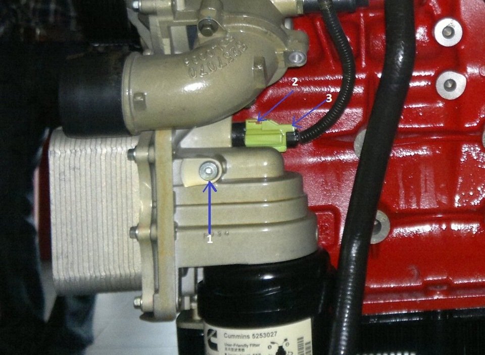

МОЗГ 67 Опубликовано 12 мая, 2023 а на нексте механический датчик куда вкручивать, чтоб сохранить родную лампочку? Поделиться сообщением Ссылка на сообщение Поделиться на другие сайты
Сухов А. 197 Опубликовано 12 мая, 2023 Вместо заглушки Поделиться сообщением Ссылка на сообщение Поделиться на другие сайты
МОЗГ 67 Опубликовано 12 мая, 2023 надо посмотреть где она относительно родного датчика находится Поделиться сообщением Ссылка на сообщение Поделиться на другие сайты
Slava 67 188 Опубликовано 12 мая, 2023 1 час назад, МОЗГ сказал: надо посмотреть где она относительно родного датчика находится если беспокоит разность показаний подключи через тройник Поделиться сообщением Ссылка на сообщение Поделиться на другие сайты
zhn36 777 Опубликовано 13 мая, 2023 @МОЗГ Поделиться сообщением Ссылка на сообщение Поделиться на другие сайты
Сухов А. 197 Опубликовано 13 мая, 2023 @МОЗГ Резьба 10 шаг 1 Поделиться сообщением Ссылка на сообщение Поделиться на другие сайты
aleks2 1 219 Опубликовано 13 мая, 2023 1 Поделиться сообщением Ссылка на сообщение Поделиться на другие сайты

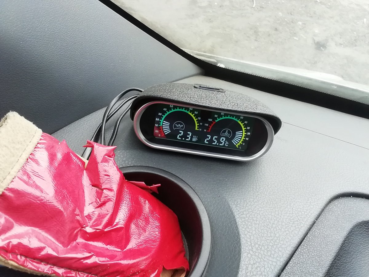

oleg33petrovich 384 Опубликовано 13 мая, 2023 19 часов назад, МОЗГ сказал: а на нексте механический датчик куда вкручивать, чтоб сохранить родную лампочку? Тебе сказали, вместо заглушки что чуть выше фильтра. Вот мой. Показывает давление и заодно t. 19 часов назад, МОЗГ сказал: а на нексте механический датчик куда вкручивать, чтоб сохранить родную лампочку? Как правильно мерить давление масла знаешь? Поделиться сообщением Ссылка на сообщение Поделиться на другие сайты
