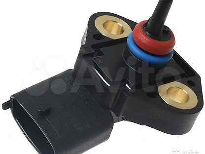

L2140 1 835 Опубликовано 18 мая, 2021 56 минут назад, jeka1981 сказал: .сломал всю голову куда прикрепить датчик для считывания температуры масла в магистраль. способ зависит от компановки датчика в иных двигателях стоит датчик давления и температуры масла, который передает инфу в ЭБУ. Поделиться сообщением Ссылка на сообщение Поделиться на другие сайты
jeka1981 502 Опубликовано 18 мая, 2021 15 минут назад, L2140 сказал: в магистраль. способ зависит от компановки датчика это понятно что в магистраль но куда. завернуть в блок и видеть темп двигателя это не правильно. датчик могу любой выточить ввертыш во внутрь вставлю терморезистор Поделиться сообщением Ссылка на сообщение Поделиться на другие сайты
L2140 1 835 Опубликовано 18 мая, 2021 2 минуты назад, jeka1981 сказал: но куда. 20 минут назад, L2140 сказал: зависит от компановки датчика 3 минуты назад, jeka1981 сказал: завернуть в блок и видеть темп двигателя это не правильно 21 минуту назад, L2140 сказал: в магистраль. датчик омывается маслом и видит температуру масла, а не корпусных деталей. 6 минут назад, jeka1981 сказал: датчик могу любой выточить ввертыш во внутрь вставлю терморезистор если есть возможность изготавливать, то заводские образцы в помощь. фото датчиков ЯМЗ и Cummins Поделиться сообщением Ссылка на сообщение Поделиться на другие сайты
jeka1981 502 Опубликовано 18 мая, 2021 3 минуты назад, L2140 сказал: датчик омывается маслом и видит температуру масла, а не корпусных деталей. куда его поставить то Поделиться сообщением Ссылка на сообщение Поделиться на другие сайты
L2140 1 835 Опубликовано 18 мая, 2021 43 минуты назад, jeka1981 сказал: куда его поставить то в крышку. Поделиться сообщением Ссылка на сообщение Поделиться на другие сайты

jeka1981 502 Опубликовано 31 мая, 2021 12 часов назад, L2140 сказал: В переднюю. Без ущерба для сечения магистрали покажи на фото стрелкой куда его поставить.у меня есть решение но хочу от L2140 услышать ответ Поделиться сообщением Ссылка на сообщение Поделиться на другие сайты
L2140 1 835 Опубликовано 31 мая, 2021 Только что, jeka1981 сказал: покажи на фото стрелкой куда его поставить покажи фото своей крышки. Ведь у тебя там манометр где-то подцеплен. если фото нет. То датчик температуры предложу вкрутить вместо датчика аварийного давления масла. А датчики аварийного и текущего давлений вкрутить через тройник над маслофильтром слева. Поделиться сообщением Ссылка на сообщение Поделиться на другие сайты
jeka1981 502 Опубликовано 31 мая, 2021 8 минут назад, L2140 сказал: Ведь у тебя там манометр где-то подцеплен. он ввернут в блок в масляную магистраль .но там снимать температуру масло не правильно.будем видеть температуру блока. фото для примера у меня там шланг механика Поделиться сообщением Ссылка на сообщение Поделиться на другие сайты
L2140 1 835 Опубликовано 31 мая, 2021 2 минуты назад, jeka1981 сказал: фото для примера у меня там шланг механика не понял ничего. Манометр ввернут в блок. Для примера приведено фото какойто штуки в передней крышке. Если отверстие над маслофильтром ничем кроме штатной пробки не занято, то датчик туда без ущерба для сечения магистрали. Поделиться сообщением Ссылка на сообщение Поделиться на другие сайты
jeka1981 502 Опубликовано 31 мая, 2021 Только что, L2140 сказал: не понял ничего. иди спи.для чего ты на форуме если визуально двигатель не знаешь.к тебе больше нет вопросов Поделиться сообщением Ссылка на сообщение Поделиться на другие сайты
L2140 1 835 Опубликовано 31 мая, 2021 1 минуту назад, jeka1981 сказал: если визуально двигатель не знаешь двигатель знаю. кривое объяснение гаражных переделок не понимаю. Поделиться сообщением Ссылка на сообщение Поделиться на другие сайты
