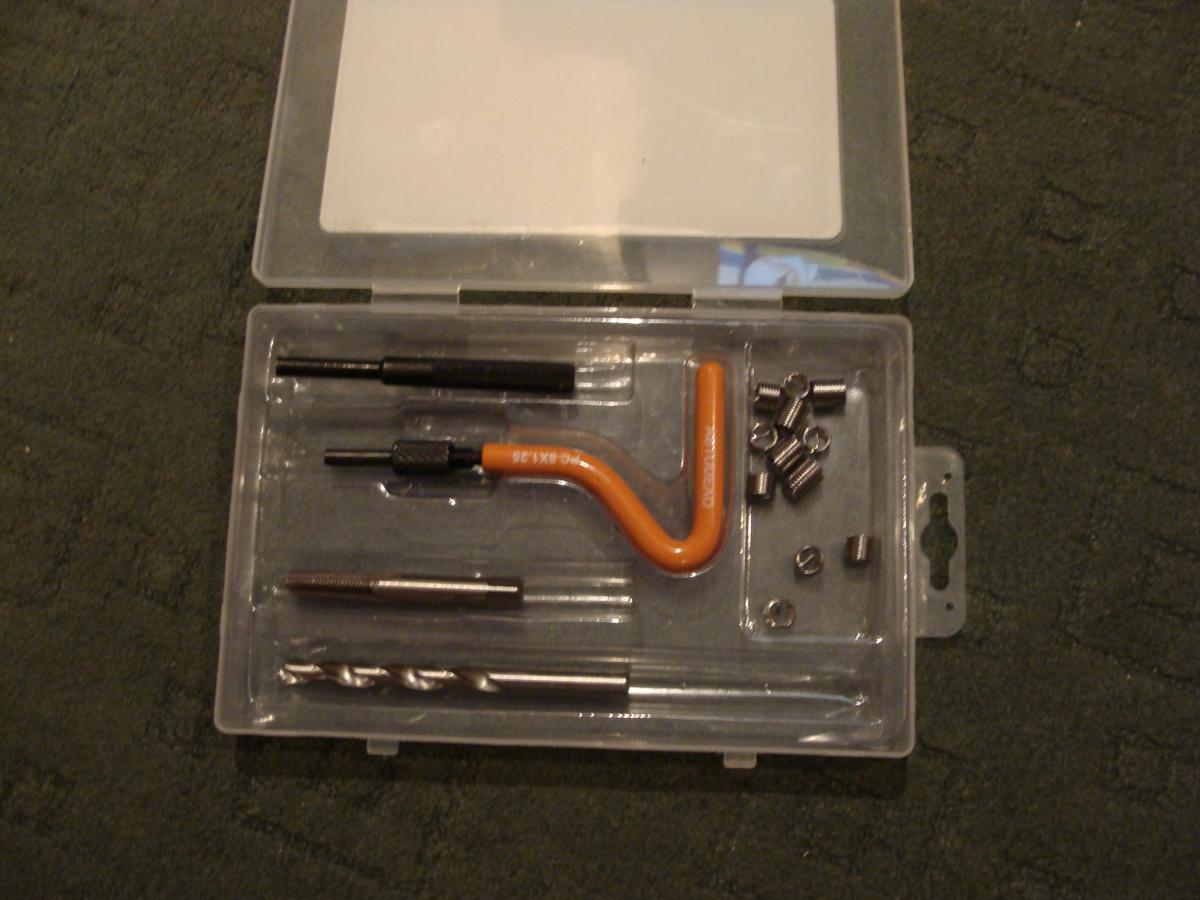

dvor 94 Опубликовано 18 ноября, 2013 купил себе такой набор. цена вопроса 630 рублей и дополнительные " пружинки" 10 шт. за 160 рублей . будем пробовать . Поделиться сообщением Ссылка на сообщение Поделиться на другие сайты
zenya 724 Опубликовано 18 ноября, 2013 На фотках не видно сечение проволоки Ромб или другое ??? Поделиться сообщением Ссылка на сообщение Поделиться на другие сайты
dvor 94 Опубликовано 18 ноября, 2013 На фотках не видно сечение проволоки Ромб или другое ???ромб , нержавейка. Поделиться сообщением Ссылка на сообщение Поделиться на другие сайты

МЕХЦЕХ 78 Опубликовано 18 ноября, 2013 На фотках не видно сечение проволоки Ромб или другое ???На этих полуромб не понятный в оригинале на килайне ромб и обязательно покрытие. По качеству не подскажу такими не разу не пользовался. Обязательно фиксатором резьбовым помажте саму пружинку. Поделиться сообщением Ссылка на сообщение Поделиться на другие сайты
Vadim _vi 753 Опубликовано 18 ноября, 2013 А этой пружиной какую либо резьбу надо нареать или ее навертываешь на свчу и уже со свечой заворачиваешь в ГБЦ? Поделиться сообщением Ссылка на сообщение Поделиться на другие сайты
Кедр 1 655 Опубликовано 18 ноября, 2013 А этой пружиной какую либо резьбу надо нареать или ее навертываешь на свчу и уже со свечой заворачиваешь в ГБЦ?Тут не просто пружинка...а целый комплект инструметнов...Нарезается резьба свежая...и пружина насаженная и заряженная ( то есть находясь в сжатом состоянии ) на специнструменте вставляется в отверстие...где высвобождается и уплотняется в резьбе.Не чем так свернуть такую пружинку...нужен комплект. Поделиться сообщением Ссылка на сообщение Поделиться на другие сайты
Vadim _vi 753 Опубликовано 18 ноября, 2013 Значит буду искать комплект., а то лежит пара хороших голов, а резьбы в 4 цилиндре нет. По всякому закручивал магазинные вставки, а они не расклепываются а ломаются и выкручиваются вместе со вставкой. Голову в цвет мет сдать жаба зеленая за глотку хватает и говорит что задавит самого. Поделиться сообщением Ссылка на сообщение Поделиться на другие сайты
zenya 724 Опубликовано 18 ноября, 2013 Я на HELICOIL ничем не мажу Поделиться сообщением Ссылка на сообщение Поделиться на другие сайты
dvor 94 Опубликовано 18 ноября, 2013 похоже вы о разных вещах говорите , заряженная кем кашпировским? я еще не пользовался ,только купил. набор м 8 , а не свечной, закручиваешь пружинку в новь нарезанное отверстие ( мечик и сверло в наборе ) и все, она типа развальцовывается и все. Поделиться сообщением Ссылка на сообщение Поделиться на другие сайты
