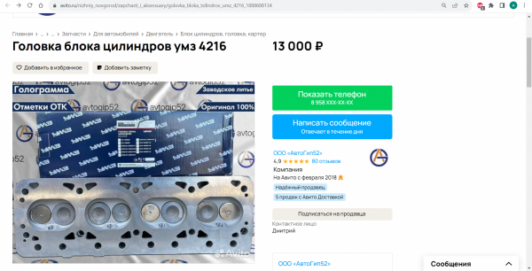

Алексей Ф. 10 016 Опубликовано 17 ноября, 2023 На Авито вообще за 13000 ГБЦ продают)). Куча каких то штампов на клапанах. Где они их штампуют? Поделиться сообщением Ссылка на сообщение Поделиться на другие сайты
