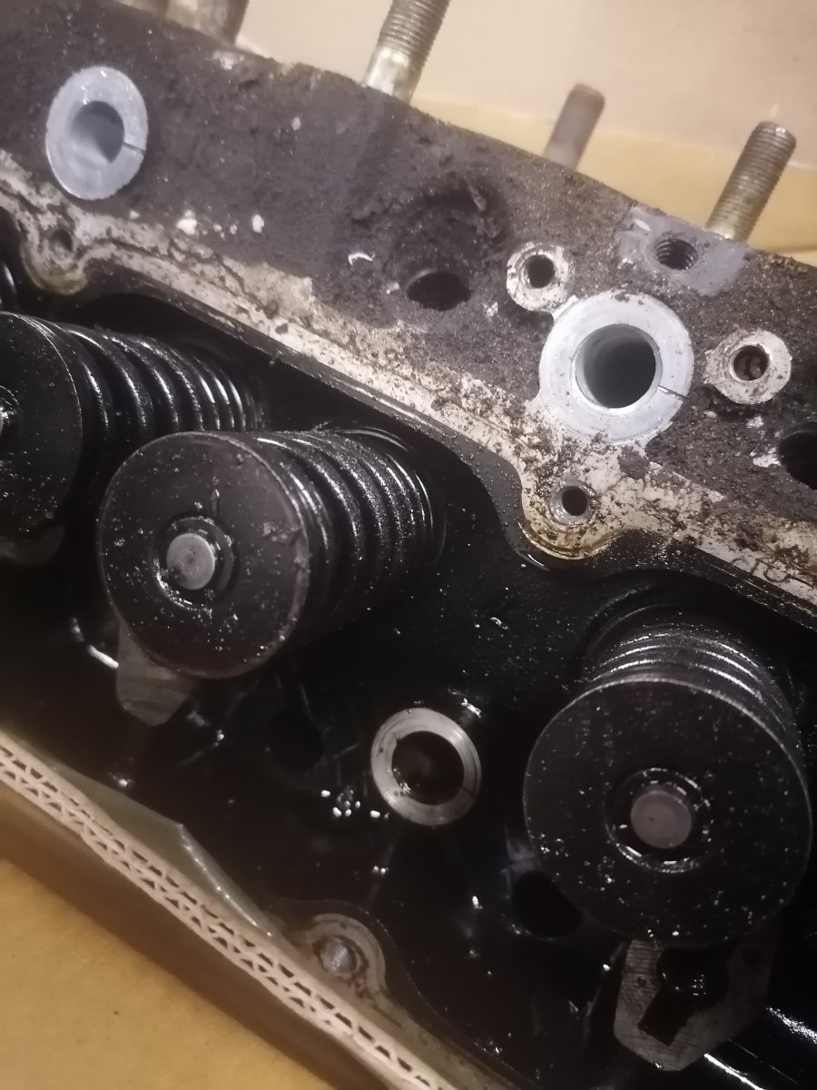

Алексей Ф. 10 202 Опубликовано 21 ноября, 2023 Не понимаю, как я мог сорвать болт контрогайкой ? Его же ничего не держит в резьбе коромысла , или он уже уперся снизу в коромысло? Поделиться сообщением Ссылка на сообщение Поделиться на другие сайты
Slava 67 188 Опубликовано 21 ноября, 2023 25 минут назад, Алексей Ф. сказал: Не понимаю, как я мог сорвать болт контрогайкой ? Его же ничего не держит в резьбе коромысла , или он уже уперся снизу в коромысло? болт. мне при замене шестерни грм распредвал сломали, всё делали при мне, усилий не было, не стучали, не выбивали ничего, просто раз и все. если бы радом не стоял, никогда не поверил. 2 Поделиться сообщением Ссылка на сообщение Поделиться на другие сайты
Алексей Ф. 10 202 Опубликовано 22 ноября, 2023 Приятелю его кореш прикрутил эту новую ГБЦ за 17000 руб за полтора дня, посмотрим, как себя она покажет. Поделиться сообщением Ссылка на сообщение Поделиться на другие сайты
газель2005 2 765 Опубликовано 22 ноября, 2023 В 21.11.2023 в 14:17, Алексей Ф. сказал: судя по тому, как выпирают сверху болты регулировочные Не вижу ничего криминального. Тысяч на 60-70 пробега выглядит. 1 Поделиться сообщением Ссылка на сообщение Поделиться на другие сайты
Алексей Ф. 10 202 Опубликовано 23 ноября, 2023 Надо найти фото моей ГБЦ после 300 тыс км пробега на метане. Так то плунжера гидриков ещё выпирают вверх на выпуске при затяжке на один оборот. Поделиться сообщением Ссылка на сообщение Поделиться на другие сайты

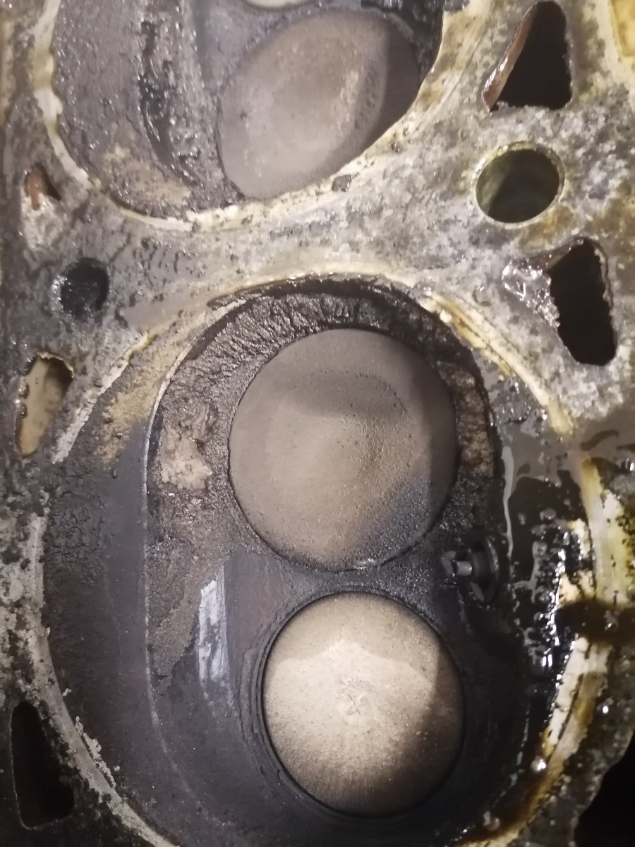

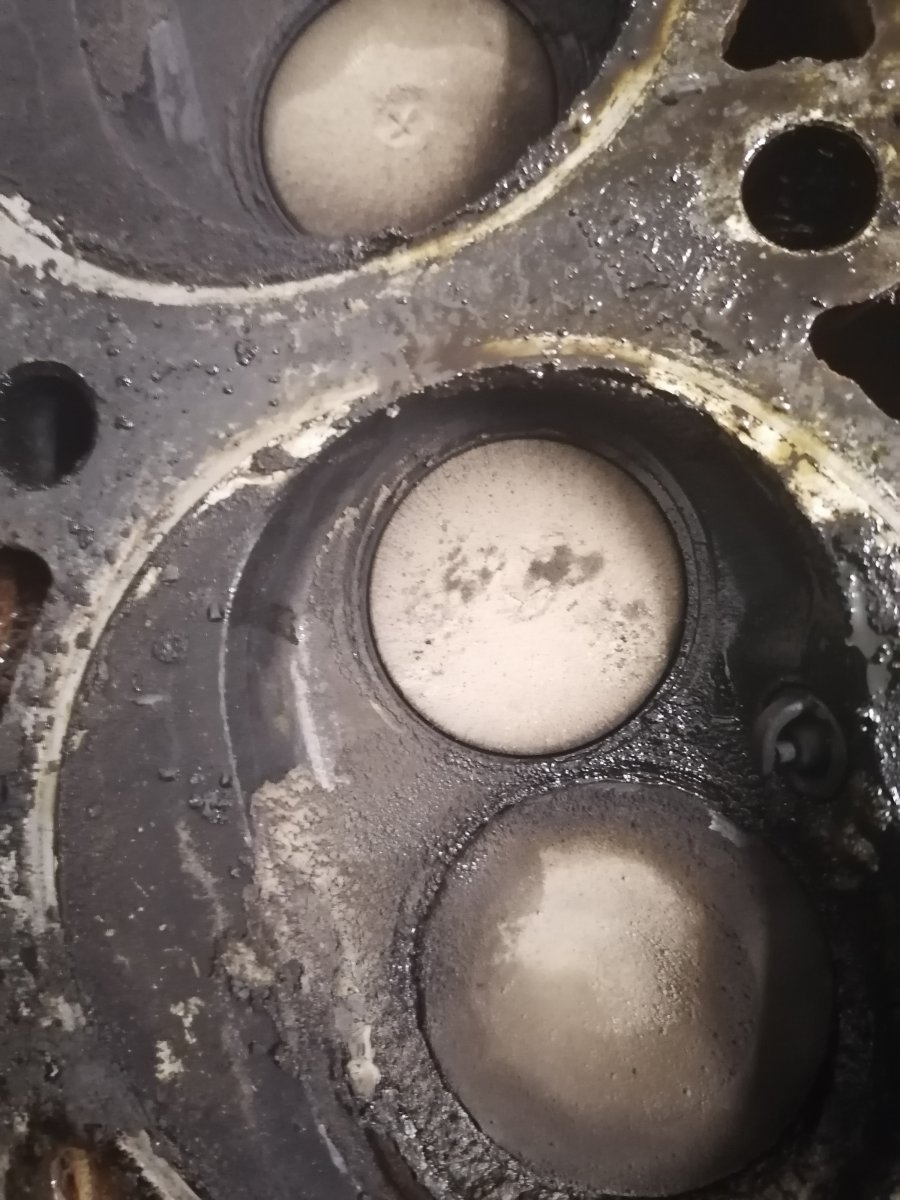

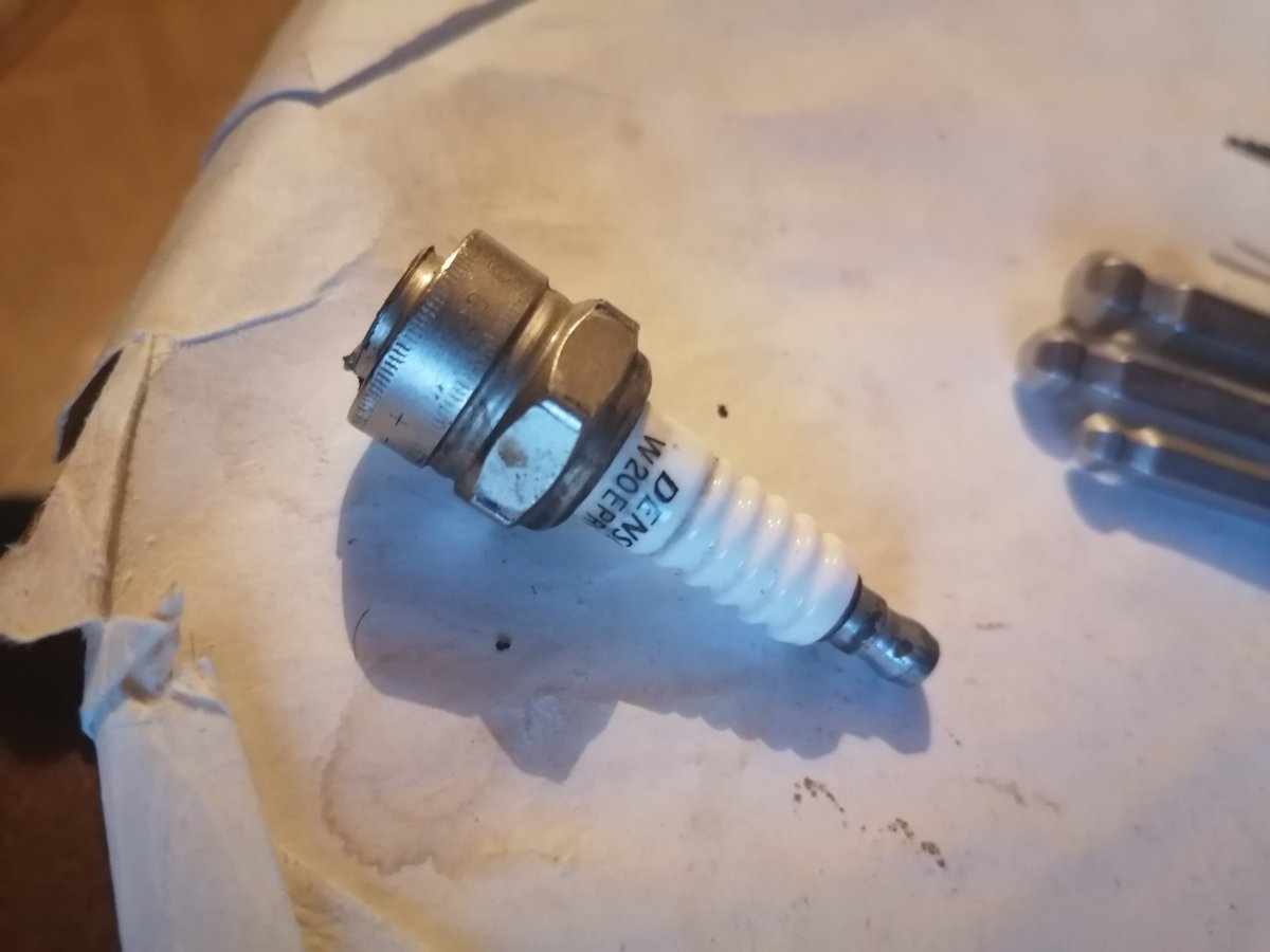

Ivan Rogozin 422 Опубликовано 24 ноября, 2024 (изменено) 362 000 км, из них 28 000 км на бензине, остальное на пропане.Город. Замена. Прошла бы еще по ощущениям до 400 000 км. Причина замены сломанная свеча в 4 цилиндре. Не менял их два года или 50 000 км( примерно). 1,2,3 открутились , 4 сломалась. Отянул на сервис, пытались экстрактором, потом раз пять гайку приварили, двигается чуть-чуть и все отламывается. Еще будем смотреть не попала ли керамика в цилиндр. Тк я её заводил , что бы выехать со двора , что бы меня тросом подцепили. На сервисе говорят в свече уже ничего не было, компрессией выплюнуло. Будем смотреть. Первый ремонт за 12 лет. Изменено 24 ноября, 2024 пользователем Ivan Rogozin 1 Поделиться сообщением Ссылка на сообщение Поделиться на другие сайты
Ivan Rogozin 422 Опубликовано 26 ноября, 2024 Причина облома свечи, как помню я ее перетянул и последние 2 см вращения трещотки он провернулась как по маслу, и я отъездил после 2 года и вот пришел конец. Итог 362100 км. Эксплуатирую по городу с 2012 года. Моих 334000 км , вроде не особо она грязная 1 1 Поделиться сообщением Ссылка на сообщение Поделиться на другие сайты
Алексей Ф. 10 202 Опубликовано 26 ноября, 2024 У меня чище была после 300 тыс км на метане и Лукойл Люкс)) Поставил новую ГБЦ? Поделиться сообщением Ссылка на сообщение Поделиться на другие сайты
Ivan Rogozin 422 Опубликовано 26 ноября, 2024 15 минут назад, Алексей Ф. сказал: У меня чище была после 300 тыс км на метане и Лукойл Люкс)) Поставил новую ГБЦ? Я думаю это город, зимой мотор то холодный то горячий целый день, я вообще были времена до 44 точек возил, летом наоборот , постоянно при каждом пуске с весны по осень скачек более 95 гр и температура всегда в районе 92. Трассовая эксплуатация дала бы другой результат. Как никак срок почти 13 лет. По головке, процесс ремонта идет. По нагару, жрала она у меня с новья Поделиться сообщением Ссылка на сообщение Поделиться на другие сайты
Ivan Rogozin 422 Опубликовано 26 ноября, 2024 1 час назад, Алексей Ф. сказал: У меня чище была после 300 тыс км на метане и Лукойл Люкс)) Поставил новую ГБЦ? Да, кстати, сам так подумал, чище мотор раньше был, но последние 7000 км отъездил с жары лета на масле зик 10/40 синтетика, интересно мог ли он напачкать в моторе? Ну чисто субъективно всегда при регулировке зазоров, казалось что чище голова чем сейчас. Лить буду Лукойл. Хорош этих экспериментов. Как всю жизнь лил так и буду лить Поделиться сообщением Ссылка на сообщение Поделиться на другие сайты

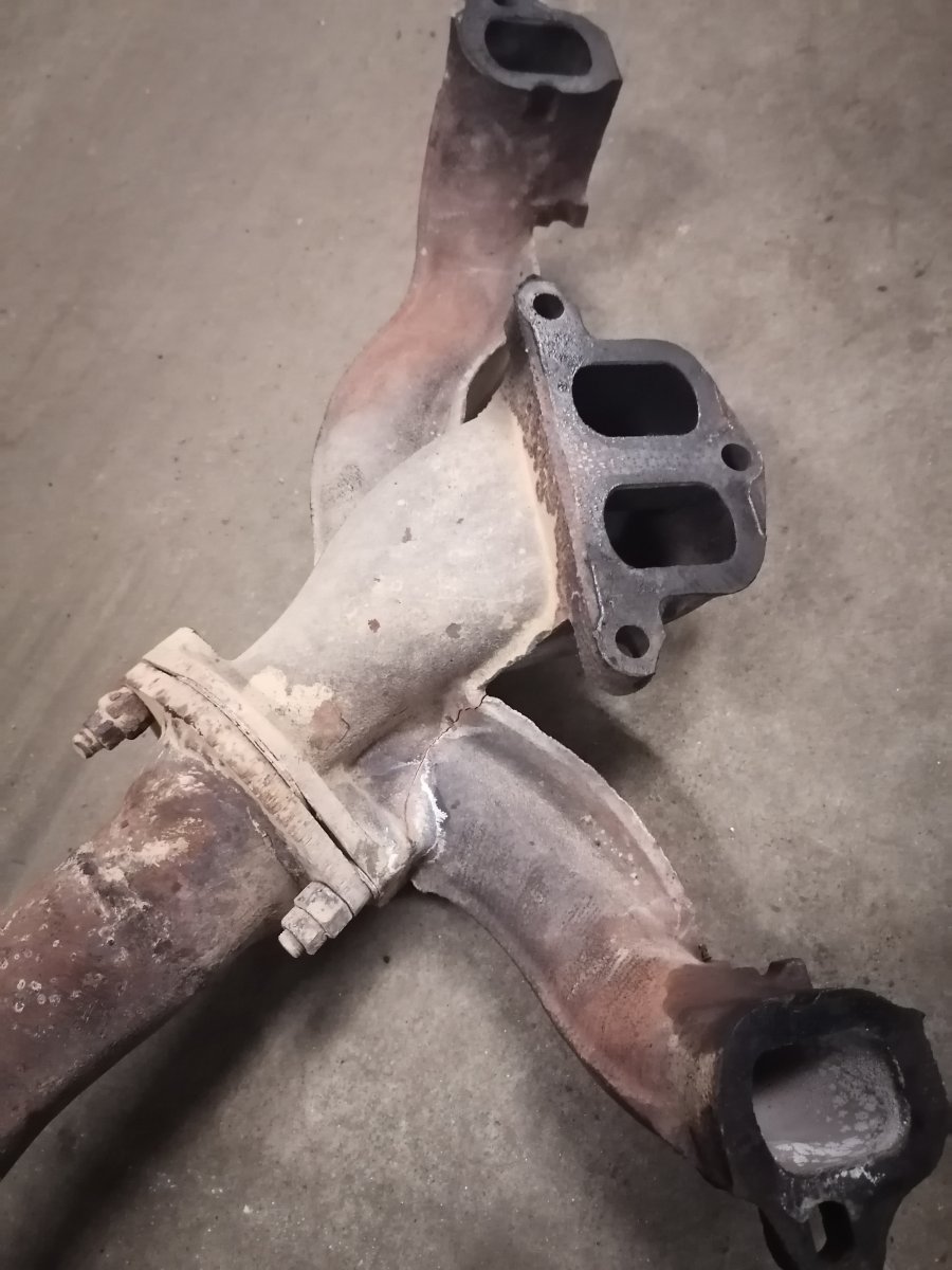

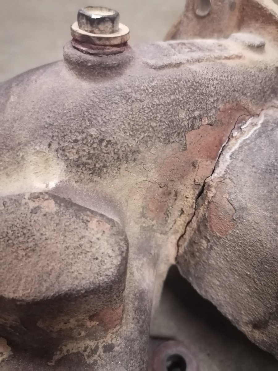

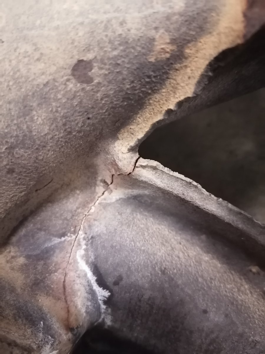

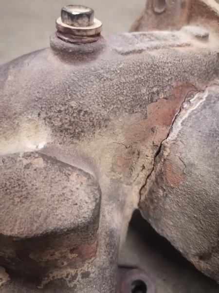

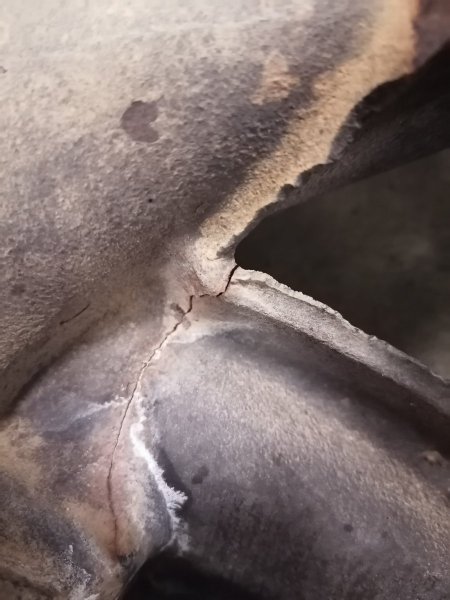

Ivan Rogozin 422 Опубликовано 26 ноября, 2024 Родной коллектор , 2009 года Другая сторона Поделиться сообщением Ссылка на сообщение Поделиться на другие сайты
Алексей Ф. 10 202 Опубликовано 26 ноября, 2024 @Ivan Rogozin у меня тоже на 300 тыс км была похожая трещина в коллекторе в канале 4 цилиндра. На ЗМЗ движках такого чуда никогда не видал. Поделиться сообщением Ссылка на сообщение Поделиться на другие сайты

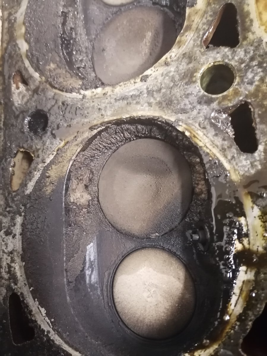

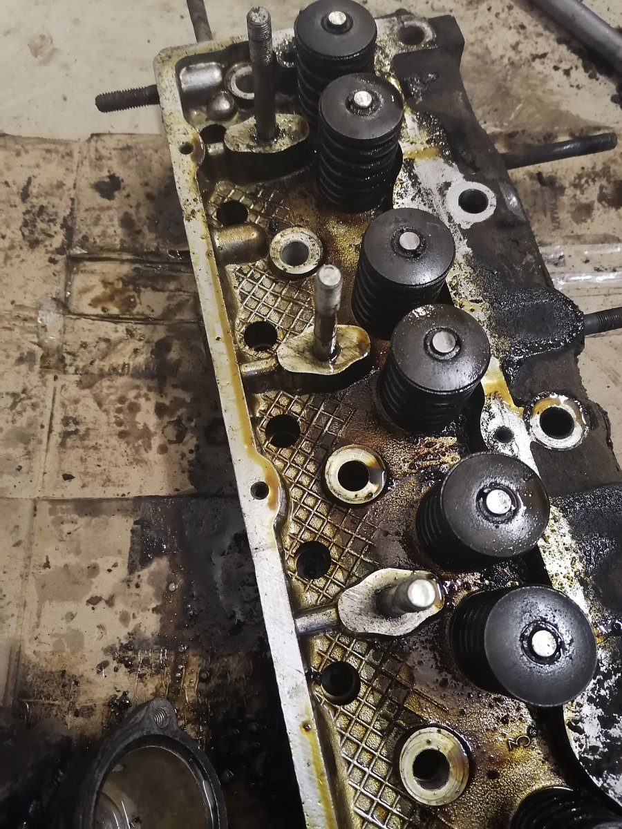

Ivan Rogozin 422 Опубликовано 22 декабря, 2024 Кто то отписался, что Лукойл Г, мол для 16 лет эксплуатации по городу голова не самая чистая, наверно , я вас, правильно понимаю ,она должна сверкать. Сейчас на сервис заехал, сфоткал чужую гбц, ничего про неё не спрашивал. Вот такая. 1 Поделиться сообщением Ссылка на сообщение Поделиться на другие сайты
