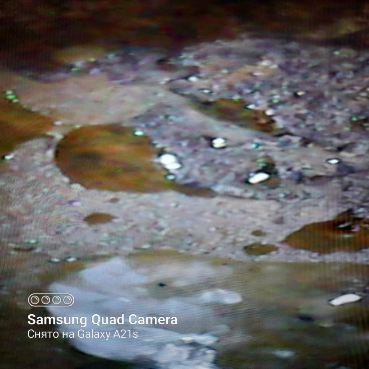

Алексей Ф. 9 986 Опубликовано 22 декабря, 2024 @Ivan Rogozin это ещё ничего, я у конкурентов земляков там вообще гуталин видел, жирный слой под 5 мм. Водитель наемник показывал канистру Лукойл Супер)) , а что реально он туда заливал один бог ведает. На фото я думаю больше следствие переката на одном масле без замены, чем плохое масло. 1 Поделиться сообщением Ссылка на сообщение Поделиться на другие сайты

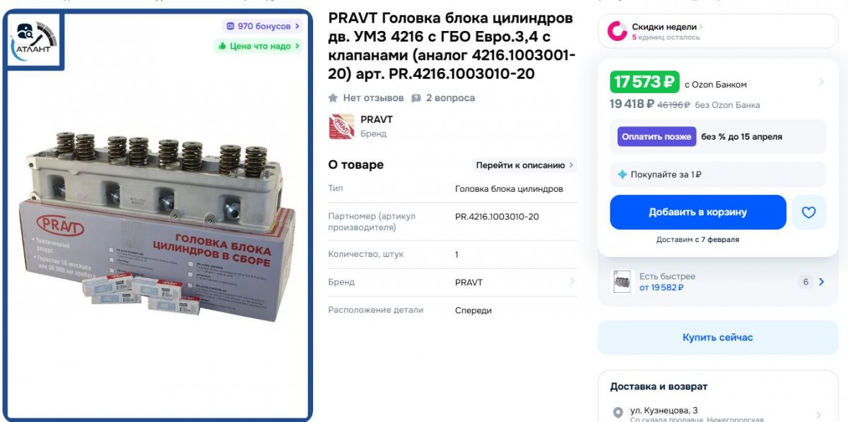

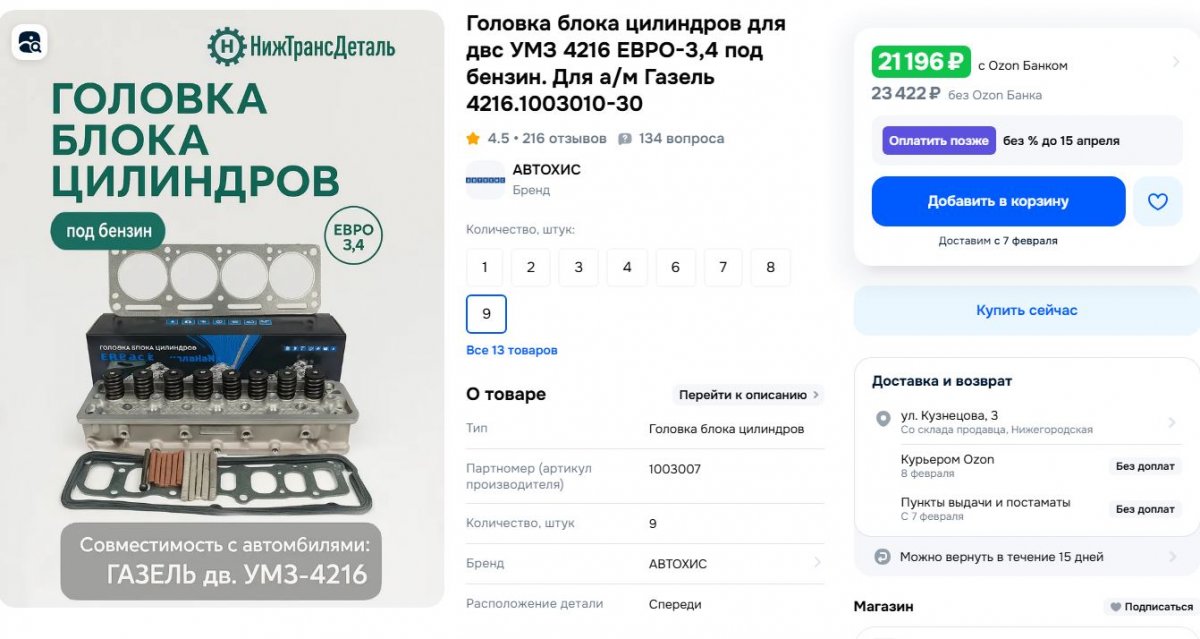

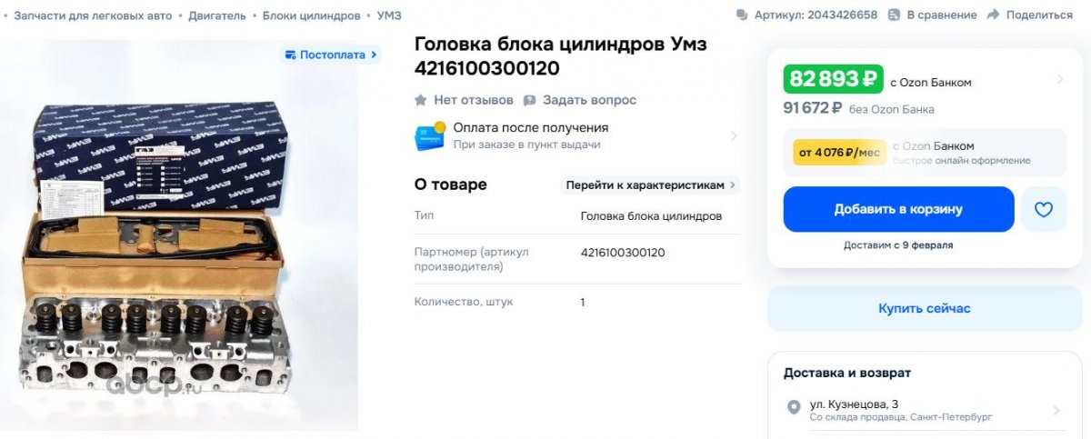

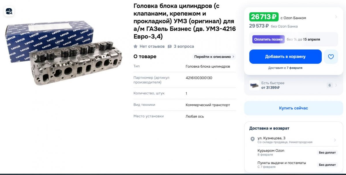

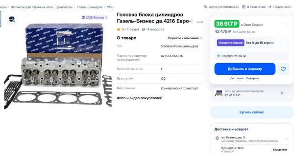

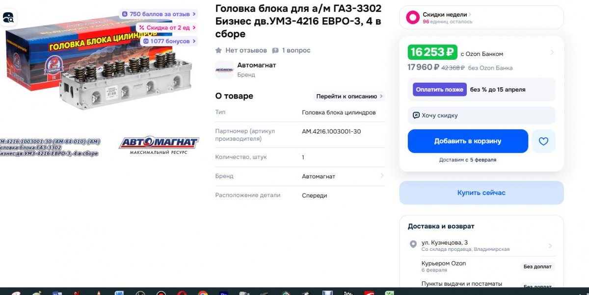

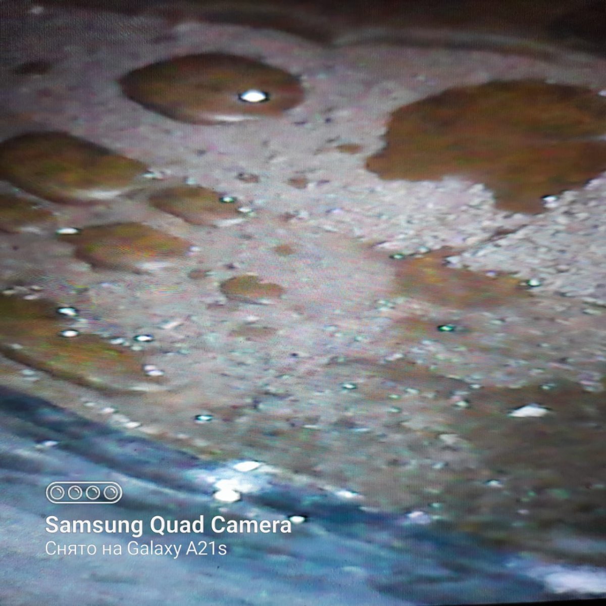

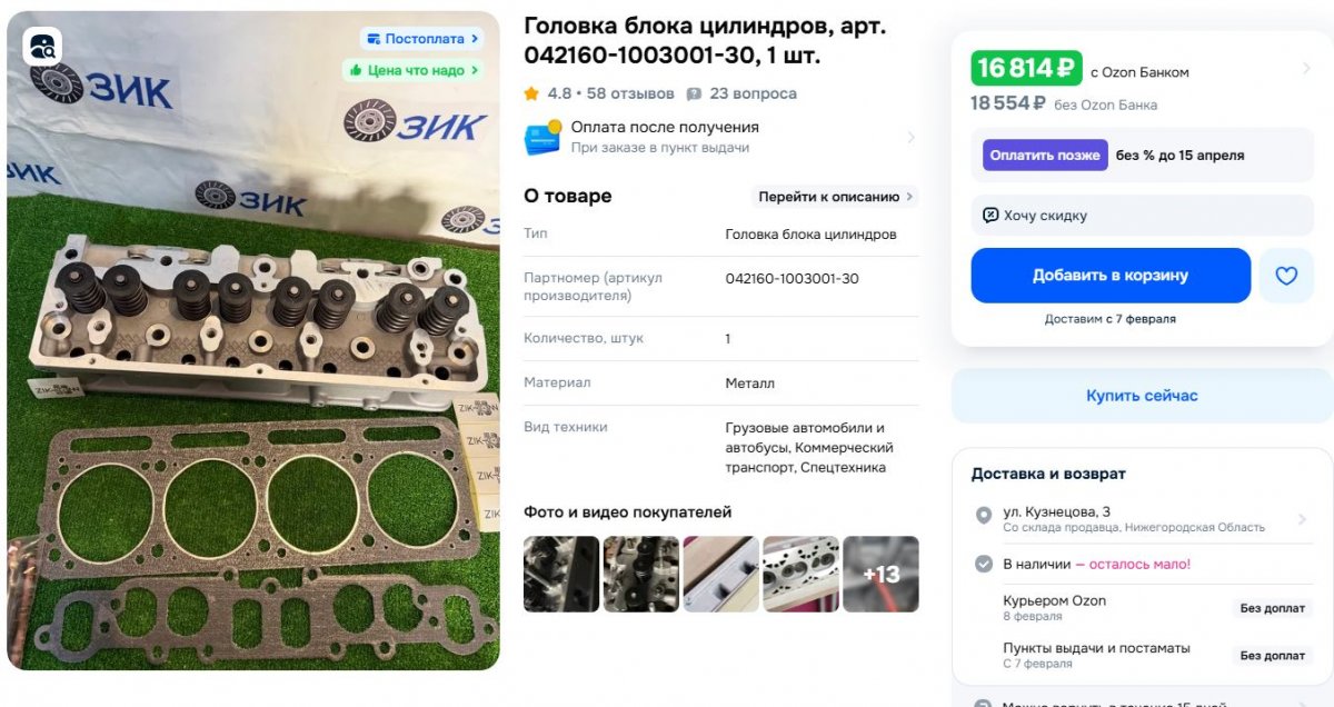

ZAN57 3 539 Опубликовано Суббота в 07:27 (изменено) Вот интересно... Что сейчас из ГБЦ под 4216 евро 3-4 актуально? Не знаю, что там дальше с заменой ДВС на 405/409, но пока решил всё- таки разобраться с ГБЦ- напомню, у меня капает во 2м цилиндре на днище поршня, эндоскопом видно. ГБЦ сниму, уточнится, но полагаю, что трещину варить не факт что получится. ГБЦ прошла 19ткм после капиталки ДВС, брал новую в сборе, типа УМЗ в коробке голая была. Да не факт, что после заварки трещины не пойдёт ещё где- нибудь, коли есть такое в отливке. Поэтому решил пока посмотреть на что заменить. В начале только после остановки ДВС уходил немного тосол. Потом стала троить при запуске. Сейчас парит во время работы. Прогресс трещины... Но в расширительный бак не дует. На озоне дрофига, и не понятно что это за звери... Например ЗИК какой то... Вчера был 14800р на озоне, сегодня уже 16800р. Есть и под бенз и под бенз-газ типа. Или вот, Автомагнат какой- то Или вот PRAVT/// Автохис, типа из НиНо Есть типа УМЗ оригинал, в коробке (да фин знает что за коробка, у меня тогда в такой же была новая) с прокладками и крепежом. И есть такая же за 39тр и уж совсем безумные 83тр Что скажите? С чем из этого имели дело? Ну и на разборке в Че ГБЦ старая в сборе 11тр стоит, ремонт обойдётся не меньше 13-14тр... И да, у разборщика есть в коробке такой же типа заводская УМЗ, с прокладками и крепежом за 32тр. Фиг знает, заводская она или нет... Глаза разбегаются... Изменено Суббота в 07:29 пользователем ZAN57 Поделиться сообщением Ссылка на сообщение Поделиться на другие сайты
Алексей Ф. 9 986 Опубликовано Суббота в 07:34 @ZAN57 я у Петровича в Воронеже покупал два раза Танаки в 17 и 23 году. Первая прошла 200 тыс км и продал авто, вторая почти 100 тыс км прошла на новом авто. У меня похоже блок дырявый, а не ГБЦ(( Знакомый покупал в23 году на Эвотек какую то китайскую ГБЦ в Нижнем с пересылкой за 19 тыс вроде. Закос под УМЗ с паспортом)) Тыщ 100 наверное проехал с ней.. Поделиться сообщением Ссылка на сообщение Поделиться на другие сайты
L2140 1 798 Опубликовано Суббота в 08:27 (изменено) 1 час назад, ZAN57 сказал: Но в расширительный бак не дует. Во впускном канале, наверно. Возможно, по отверстию (трещине от него) шпильки газопровода. Через интернет покупать безопасней , наверно, у именитых магазинов. Если оригинал, то у дистрибьюторов ГАЗа. Это, например, торгующие через ОЗОН , Княгиня и Авторитэйл ПРО со складами в Екатеринбурге. По поводу ориг или альтернативное производство. У СТТ есть ролики на эту тему. Изменено Суббота в 08:41 пользователем L2140 1 Поделиться сообщением Ссылка на сообщение Поделиться на другие сайты
ZAN57 3 539 Опубликовано Суббота в 08:43 10 минут назад, L2140 сказал: Во впускном канале, наверно. Возможно, по отверстию (трещине от него) шпильки газопровода. Через интернет покупать безопасней , наверно, у именитых магазинов. Если оригинал, то у дистрибьюторов ГАЗа. Это, например, торгующие через ОЗОН , Княгиня и Авторитэйл ПРО со складами в Екатеринбурге. По поводу ориг или альтернативное производство. У СТТ есть ролики на эту тему. https://vk.ru/video-163046625_456239790 Ну ролики фильтровать конечно надо, это же корпоративная реклама ГАЗ. Меня то просто практика интересует. Танака у Алексея уже неплохой результат, только танака и по 17тр есть и по 29тр... Знакомый говорит, что 90% в продаже это восстановленные ГБЦ. Интересует высота ГБЦ. В одном отзыве видел, что парень 94,5мм намерил. Внешне БУ на разборке по разному выглядят, толщина полки под свечами разная у всех. Штангеля с собой не было. Да и фиг знает, доверять ремонту ГБЦ.если бы знакомые делали. Тогда Мамонт 74 ремонтировал ГБЦ, нормально ходила, пока не сломалось кольцо и не попротыкало ГБЦ... Лежит сейчас с дуршлагом, в дырках над 1м цилинром, а всегшо 15ткм прошла после ремонта. Сейчас вторая ляжет на кладбище. В лом сдать. А ЗИК что за зверь? Нижтрансдеталь что за зверь? Автомагнат? Взять УМЗ за 26тр... Там всё в комплекте, не надо со старой головы скручивать... Поделиться сообщением Ссылка на сообщение Поделиться на другие сайты
Алексей Ф. 9 986 Опубликовано Суббота в 09:08 23 минуты назад, ZAN57 сказал: Танака у Алексея уже неплохой результат, только танака и по 17тр есть и по 29тр... Я же написал, где надо Танаки заказывать. Магазин Петрович в Воронеже, они везде есть, в том числе и на Озоне. Поделиться сообщением Ссылка на сообщение Поделиться на другие сайты
Samarin 235 Опубликовано Суббота в 09:44 (изменено) 1 час назад, ZAN57 сказал: Ну ролики фильтровать конечно надо, это же корпоративная реклама ГАЗ. Меня то просто практика интересует. Танака у Алексея уже неплохой результат, только танака и по 17тр есть и по 29тр... Знакомый говорит, что 90% в продаже это восстановленные ГБЦ. Интересует высота ГБЦ. В одном отзыве видел, что парень 94,5мм намерил. Внешне БУ на разборке по разному выглядят, толщина полки под свечами разная у всех. Штангеля с собой не было. Да и фиг знает, доверять ремонту ГБЦ.если бы знакомые делали. Тогда Мамонт 74 ремонтировал ГБЦ, нормально ходила, пока не сломалось кольцо и не попротыкало ГБЦ... Лежит сейчас с дуршлагом, в дырках над 1м цилинром, а всегшо 15ткм прошла после ремонта. Сейчас вторая ляжет на кладбище. В лом сдать. А ЗИК что за зверь? Нижтрансдеталь что за зверь? Автомагнат? Взять УМЗ за 26тр... Там всё в комплекте, не надо со старой головы скручивать... https://ozon.ru/t/1GwAELb Я у них два раза покупал ,первая прошла примерно 130 тыс , сёдла выпуска просели и на которой сейчас езжу ,тоже подходит к 140 тыс .Новую купил до нового года за 26 тыс , тоже на Озон .Танаки ГБЦ идут без шпилек и прокладок . Думаю что дешевле 27 тыс врядли может быть новой .Ну на Озоне цена плавает , я пакет рессор на перед у Авторитейла, на обе стороны за 11 тыс купил .Скидка была , примерно два часа , потом каждый пакет по 12 тыс уже был . Изменено Суббота в 09:50 пользователем Samarin Поделиться сообщением Ссылка на сообщение Поделиться на другие сайты
